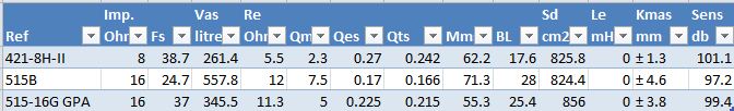

Merci beaucoup pour ta proposition, c'est très gentil. J'ai relevé les paramètres TS des 421-8H II et des 515B qui étaient recommentés par Altec pour équiper la 815. Je suis étonné de voir que les paramètres sont sensiblement différents. J'ai ajouté le GPA 515-16G qui est disponible en neuf etv qui semble être un bon compromis entre les deux. Je propose de partir avec celui la. Les paramètres viennent de la base de Dominique Petoin.
Les ailes seront démontables, et le système facilement transportable. Si il ne fonctionne pas chez moi, j'essaierai de la vendre à une discothèque bretonne Smile.
