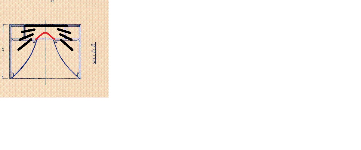

Je continue à réfléchir à un projet de double 38cm à pavillon pour mes vieux jours.
Je n'ai pas la place pour rentrer les Onken type "Bruno" (voir ci-dessous) ni des Altec 211, mais je me suis amusé à les comparer entre elles et avec les Altec 815.
Le pavillon de la Onken type "Bruno" et celui des la 815 sont très proches. Celui de la 211 est un peu plus grand.
La 815 est annoncée pour avoir un cut-off à 70 Hz et une utilisation à partir de 100 Hz. La différence est la charge des 2 Altec 515. Il s'agit d'une charge close.
Mon idée serait de faire une 815, mais en ne gardant que les deux ailes du pavillon, sablées, et la charge close d'environ 90 litres. Cette solution me permet de les intégrer très facilement dans mon séjour.
En dessous , je reprendrai avec mon sub Magnat, dans un premier temps. La charge close devrait simplifier le raccord avec le sub.
Question: Quelle influence la charge close va avoir sur le rendu entre 100 Hz et 400 Hz, par rapport à la charge réflex de la 211 et de la Onken ?

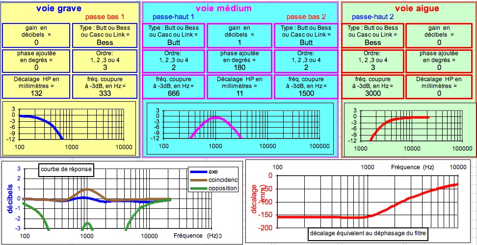

En pièce jointe, le filtre que j'ai en tête pour ce projet (crédit site Jimbee).

On voit de toute évidence grâce aux dessins ci-dessus que la comparaison est possible... Imaginons que je construise un pavillon type 211 avec une charge close derrière. Au dessus de 100 Hz, quelle est l'influence du volume arrière et de la charge charge bass reflex par rapport à la charge close ?
Enfin, il faut rappeler une nouvelle fois que le pavillon n'apporte pas seulement du rendement, mais apporte un couplage entre le haut-parleur et l'air ambiant complètement différent d'une enceinte classique. Le couplage avec un pavillon de médium est aussi beaucoup plus facile. C'est ce qui fait la magie de la VOT. Je pourrais utiliser mon 515-8G dans un BR classique, et un volume très réduit, et ne perdre que 3 db de rendement, et encore... Mais le résultat serait très différent, et décevant.

En fait, la charge close m'intéresse, car je veux m'affranchir de la forme rectangulaire des enceintes qui me pose un problème d'intégration dans la pièce. Si je ne garde que les ailes du pavillon, l'enceinte devient à peu près triangulaire. Je peux donc loger un pavillon assez grand, genre 211, sans que cela ne prenne plus de place que mes VOT avec les ailes déployées.
La charge close semble également permettre de faire monter les deux 38 un peu plus haut, et mieux se comporter en terme de rotation de phase pour le raccordement avec le sub.
