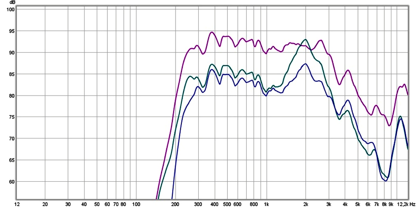

pour en revenir au sujet initial.
j'ai acheté pour mon noël, une quatrième paire de GP1 en parfait état cosmétique,sans doute de dernière génération avec les connecteurs nickelé.
heureusement je ne les ai ai pas payé cher.
voila les mesures par rapport a mon GP1 de référence sur un 8 cellules vitavox
on voit bien qu'ils ont une histoire commune, le bleu montre une distorsion H3 de 30%.
espérons qu'un démontage et un passage au banc leur redonneras un peu de fraîcheur,sinon je pourrais sans doute récupérer les membranes.
au pire pour des pieds de lampes c'est parfait.

Bonjour a vous tous. Merci archib170 pour la photo de ta mesure. Celle-ci demontre qu'en dessous de 250Hz la chute est en pente raide, le creux situe a (environ) 340Hz demontre que la suspension commence a avoir des problemes a produire des frequences aussi basses et se repercute sur le reste de la bande-passante, normalement ce genre de compression est plutot prevue pour etre coupee vers 500hz, a 250Hz c'est tres bas comme coupure, c'est presque, sur-exploiter un haut-parleur. Je comprends l'idee d'utiliser une bonne compression pour reproduire le medium sans couper dans la zone sensible mais il est preferable d'utiliser un plus gros hp qui travaillera moins fort et plus librement. Ce n'est qu'un avis. Bien a vous. Charles.
