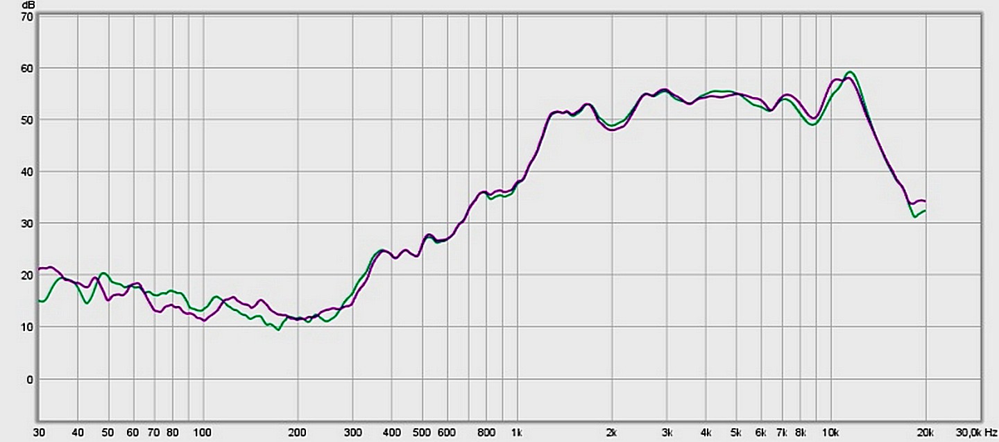

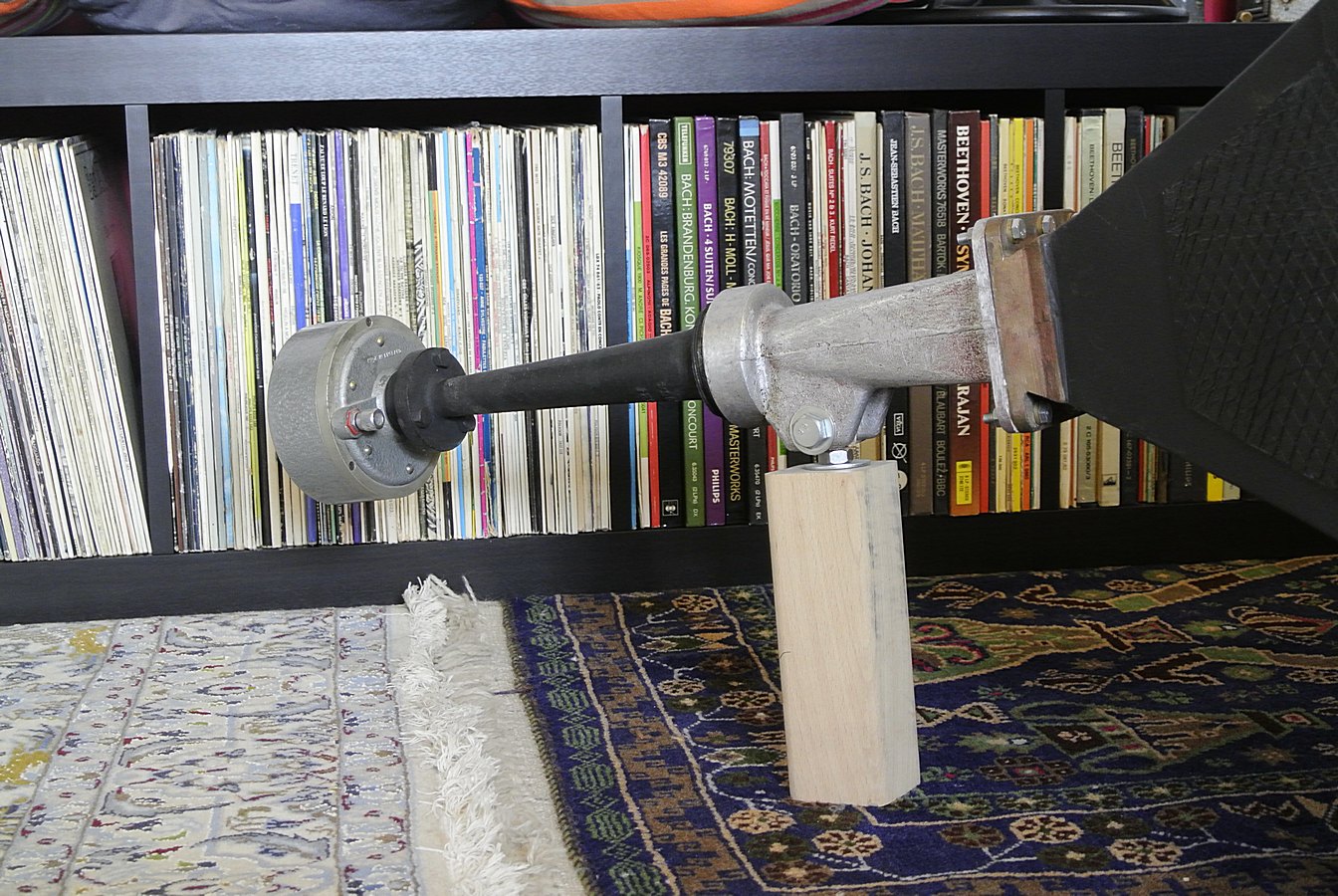

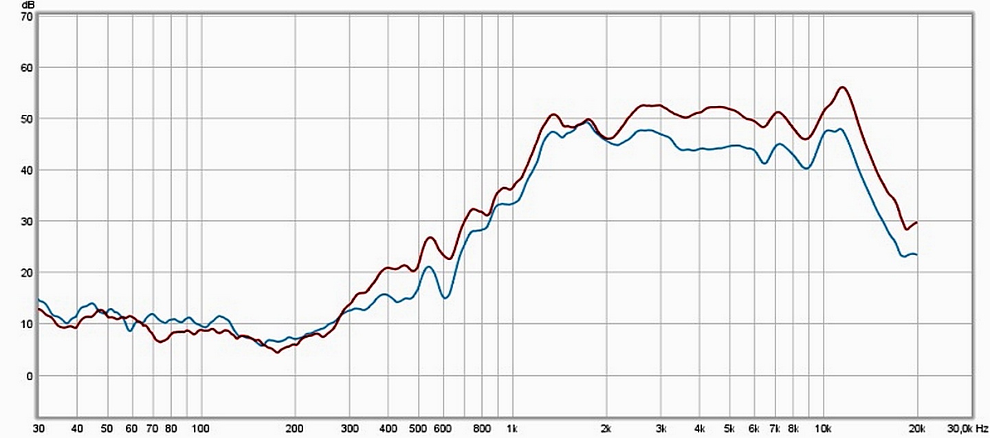

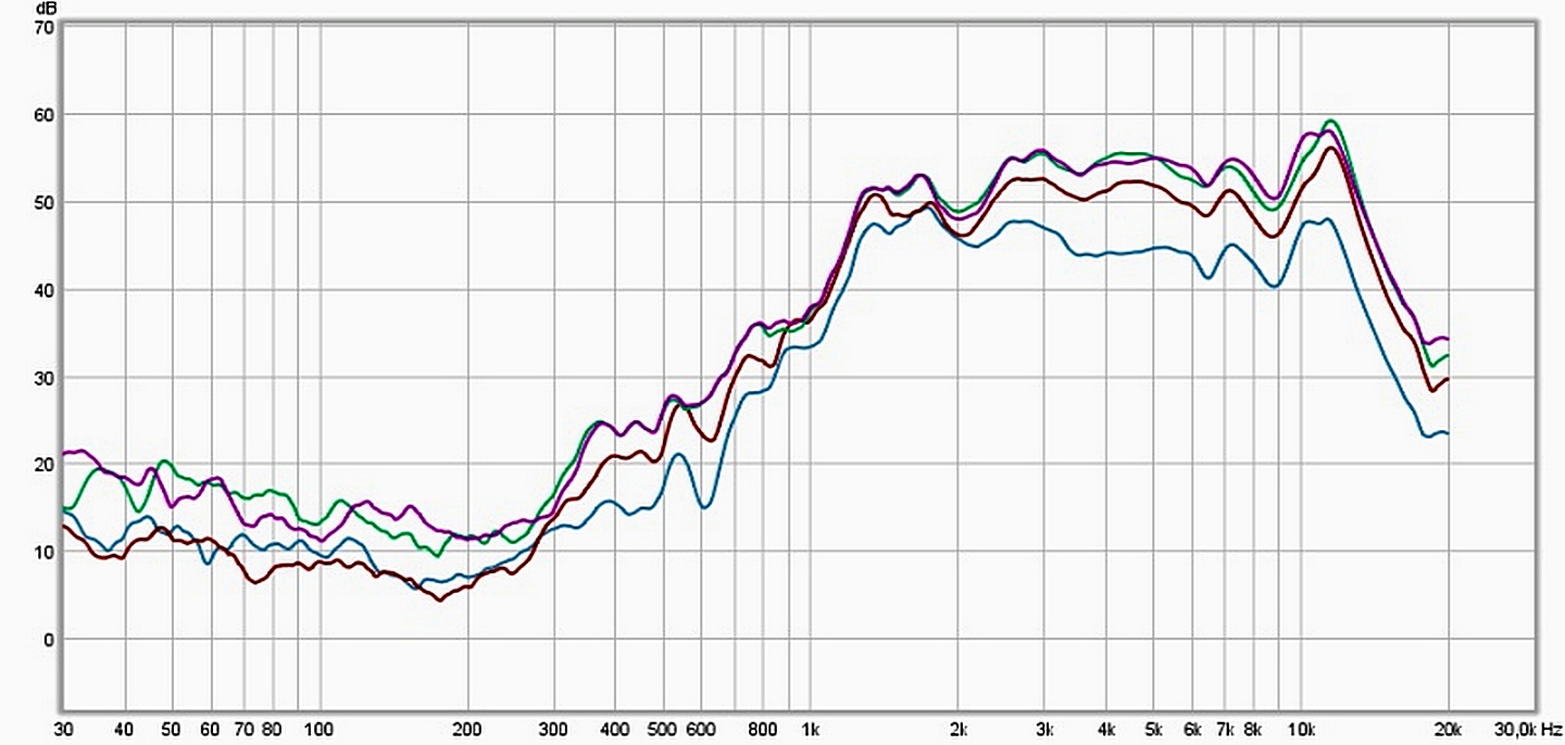

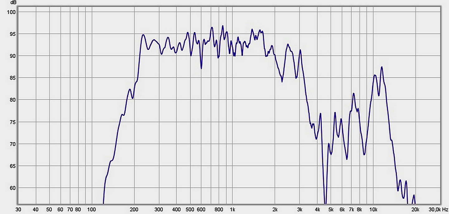

Vitavox GP1 remagnetisation - archib170 - 25/03/2014 bonjour Après démontage et nettoyage soigné d'une paire de GP1, passage au banc de remagnetisation. les mesures sont faites dans les mêmes conditions ,avec le GP1 et sa trompinette a 50cm. smoothing 1/6, passe haut 600hz 12db. Avant le n°1 est en rouge ,le n°2 est en bleu,la disparité en fin de bande est de plus de 8db Après le n°1 est en vert le n°2 en violet,l'appairage est quasi parfait. Overlays avant/ après le gain en rendement ,sans être spectaculaire, est quand même significatif. ce petit moteur qui descend a 150hz sur un sato monte aussi a plus de 10000 hz avec un pavillon adapté, il ne cesse de m’étonner. bien cordialement francois RE: Vitavox GP1 remagnetisation - Charles Fortin - 26/03/2014 Bonjour archib170. C'est toujours une tres bonne idee de remagnetiser les haut-parleurs (d'un certain age) ayant un aimant en alnico. Je trouves que 150Hz, c'est un peu trop bas pour ce type de compression, 500-600Hz ok mais 150Hz, es-tu certain de ce chiffre? Bien a toi. Charles. RE: Vitavox GP1 remagnetisation - jeanphilippe - 26/03/2014 La GP1 est un peu la 555 du pauvre mais avec de reelles qualites et trop méconnue. Oui elle peut descendre à 150, comme une 555. RE: Vitavox GP1 remagnetisation - archib170 - 26/03/2014 bonsoir pour illustrer, je n'ai pas de sato sous la main, mais voici une mesure du GP1 sur un 15 cell vitavox avec la rallonge vitavox spécifique au GP1. la fc du pavillon est de 180hz , mais la rallonge est commune a toute la gamme 220hz donc fc 220hz. la mesure est faite a 1m, smoothing 1/24, 5db par divisions, la linéarité,dans la zone utile, est exceptionnelle. a l’écoute dans la zone 250hz/ 1000hz c'est excellent ,un petit peu moins beau,toutefois que l’exceptionnelle S2. la distorsion est aussi un tout petit peu plus élevée en bas de bande. j'ai écoute il y a quelques temps un sato +GP1 coupé a 240hz, ça rivalise avec d'autres moteurs autrement plus prestigieux. les allemands l'utilisent coupé encore plus bas. bien cordialement francois RE: Vitavox GP1 remagnetisation - jys - 26/03/2014 Bonsoir, On ( Hiraga entre autres ) vous le dit depuis longtemps que ces " Vieux Trucs " méritent beaucoup plus qu'un regard nostalgique ! Certains comme ce couple moteur+pav conçus pour aller ensemble sont Vraiment exceptionnels tant à la mesure qu'à l'écoute et n'ont rien à envier aux réalisations plus récentes (sauf pour la puissance admissible et l'éfficacité qui amha, sont plus un problème qu'une solution pour l'audiophile) RE: Vitavox GP1 remagnetisation - Charles Fortin - 29/03/2014 Bonjour a vous tous. Merci archib170 pour les photos. Comme le prouve la derniere photo des mesures, le 150hz (meme avec un gros pavillon) ne pourra pas etre bien reproduit. Le 150Hz demande un certain volume de deplacement d'une membrane (surtout a 100dB 1watt) pour obtenir du rendement et charger la piece d'ecoute afin que le son puisse se rendre aux oreilles sans etre trop attenue a certaines frequences. Les mesures prouvent aussi que la GP1 devient moins lineaire si employee au-dela de 500Hz, la suspension n'aime pas etre trop sollicitee a basse frequences, le mouvement excessif de l'equipage mobile delinearise la reponce-en-frequence de la compression. Bien a vous. Charles. RE: Vitavox GP1 remagnetisation - buzato - 29/03/2014 Bonjour, , je vais devoir me mettre au travail, pour que l'on puisse le mesurer associé à un grand pavillon!!! François , quand tu veux , quand tu peux!! RE: Vitavox GP1 remagnetisation - folkdeath95 - 01/04/2014 Charles Fortin a écrit :Bonjour a vous tous. Merci archib170 pour les photos. Comme le prouve la derniere photo des mesures, le 150hz (meme avec un gros pavillon) ne pourra pas etre bien reproduit. Le 150Hz demande un certain volume de deplacement d'une membrane (surtout a 100dB 1watt) pour obtenir du rendement et charger la piece d'ecoute afin que le son puisse se rendre aux oreilles sans etre trop attenue a certaines frequences. Les mesures prouvent aussi que la GP1 devient moins lineaire si employee au-dela de 500Hz, la suspension n'aime pas etre trop sollicitee a basse frequences, le mouvement excessif de l'equipage mobile delinearise la reponce-en-frequence de la compression. Bien a vous. Charles. La mesure est faite sur un quinze cellule Vitavox (sans doute proche d'un Altec 1505). Normal que ça ne descende pas à 150Hz. Il faudrait voir ce que donne sur un Sato, un 15A ou autre pour juger. Mikael RE: Vitavox GP1 remagnetisation - Julien - 01/04/2014 Charles Fortin a écrit :Bonjour a vous tous. Merci archib170 pour les photos. Comme le prouve la derniere photo des mesures, le 150hz (meme avec un gros pavillon) ne pourra pas etre bien reproduit. Le 150Hz demande un certain volume de deplacement d'une membrane (surtout a 100dB 1watt) pour obtenir du rendement et charger la piece d'ecoute afin que le son puisse se rendre aux oreilles sans etre trop attenue a certaines frequences. Les mesures prouvent aussi que la GP1 devient moins lineaire si employee au-dela de 500Hz, la suspension n'aime pas etre trop sollicitee a basse frequences, le mouvement excessif de l'equipage mobile delinearise la reponce-en-frequence de la compression. Bien a vous. Charles. Bonjour, Attention tout cela n'est pas tout à fait exact!! Un moteur WE 555 (et sur le même principe une GP1), ce n'est pas comme une Altec ou une JBL, ça descend sans problème en dessous de 100Hz chargé par un pavillon long et large de bonne dimensions ( genre WE13A, 15A ou 16A). Pourtant la membrane fait environ 50mm de diamètre et la sortie est de 17mm... Et le rendement dépasse assez largement 100dB/W/m... Ces moteurs sont "inversés" par rapport aux moteurs plus récent: la position avant de la membrane rend le moteur étanche sur le pavillon sans la fuite via l'entrefer... Ca change tout aux basses fréquences... Julien RE: Vitavox GP1 remagnetisation - Julien - 01/04/2014 archib170 a écrit :bonjour Salut, Joli dis donc... Ca ferait un chouette petit tweeter pour de plus gros pavillons de médium... La trompinette est d'origine ou c'est un modèle "custom"?? Julien |
