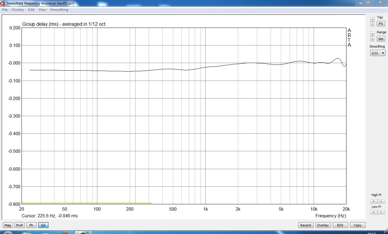

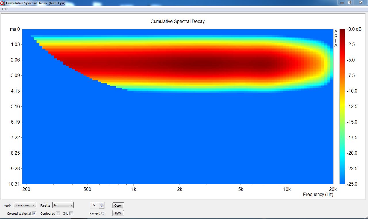

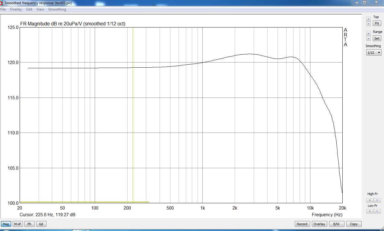

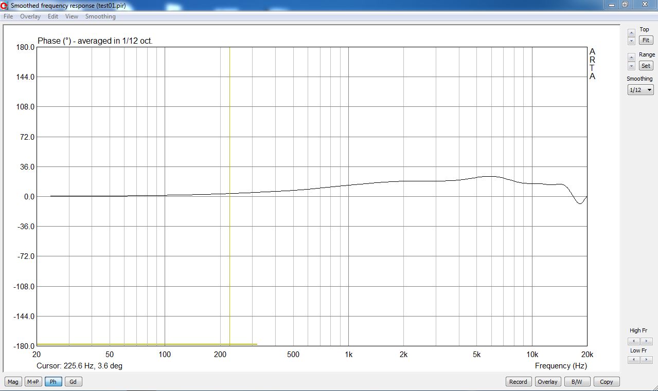

La réponse ne tension
La phase
le groupe delay
Le CSD
Pour moi, le TD 4001 est callé grace au recul du hp de basse qui correspond à un pouillème près au bon callage de ton filtre.
Le pouillème est visible sur le GD vers 800 hz environ décallage des 2 parties plates de 0,05 ms.
Touche à rien.Cool
Mais pas de tweeter sur cette vue.
La R est légérement montante il faut que tu signes ton ampli avant de conclure sur ce fait. Boitier -20dbs impératif et décochage de la courbe de compensation du micro.
Je regarde tes pirs en 48K.

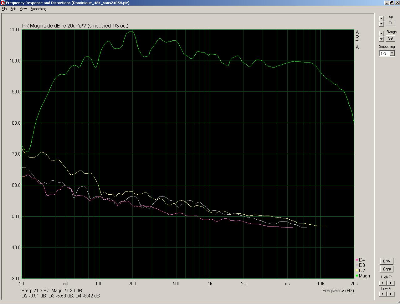

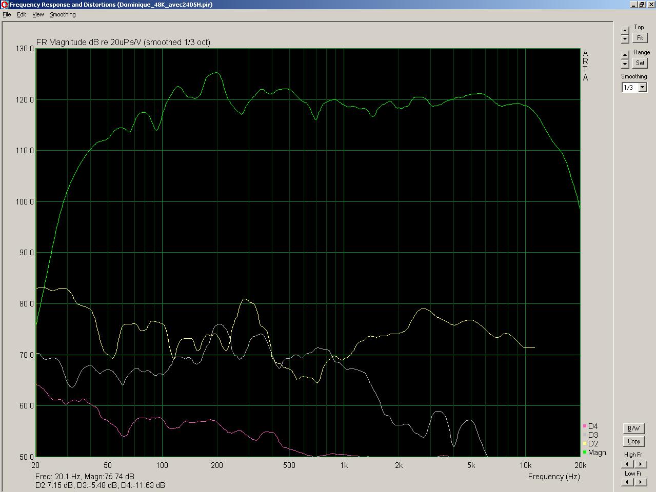

Voici à nouveau les 2 fichiers en 48 K :
- J'y ai légèrement relevé le niveau du médium qui semblait un peu en retrait à la mesure et à l'écoute.
Pièces jointes
.xls   Dominique_48K_avec2405H.xls (Taille : 1 Mo / Téléchargements : 515)
.xls   Dominique_48K_sans2405H.xls (Taille : 1 Mo / Téléchargements : 407)

J'ai pas compris pourquoi tu avais réhaussé le médium ?

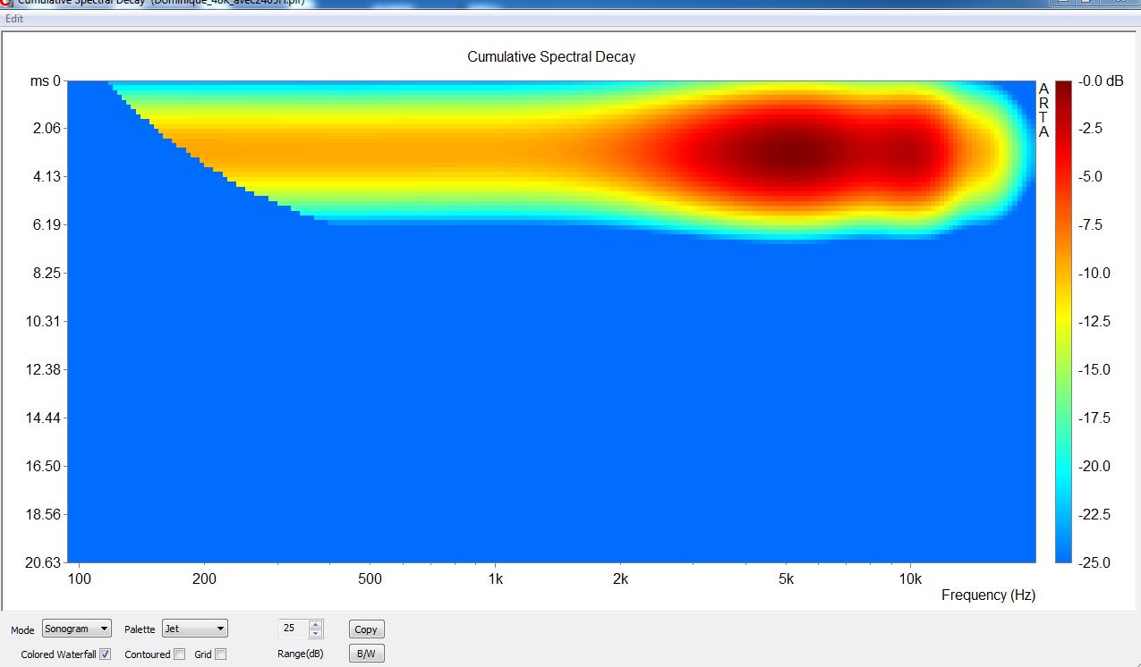

CSD avec tweeter
Repartons du début, remets le médium comme il était svp, s'était très bien.
Ton tweeter étant au bord de la caisse et un filtre passif ne pouvant introduire de retard, il est forcement très en avance.
Et remesure avec et sans.Smile
Cordialement.

Dominique,
Pour le tweeter et regardant mieux la photo, il semble en retrait de X mm est-ce assez la suite va nous le dire.
Le micro est-il bien à mi-chemin en hauteur entre les 2 centres basse / médium ?
Des mesure complémentaires médium / aigu seront certainement nécessaires. D'autre part, il n'y a pas la bosse dans les basses de la VOT ? Le sub est route ?
Cdt.

1) J'ai relevé le niveau (+3dB) du médium pour passer de ça     à ça     et cela s'entend comme je le souhaite.
2) Le micro est situé à mi-chemin entre les centres des 2 HP (515-8G et TD4001) et à une distance de ~1.80 m de la face avant de la VOT.
3) Je n'ai pas déplacé le médium par rapport au grave entre 2 mesures.
4) Je ne fais que brancher/débrancher l'aigu qui est en recul de 34.5cm de la face avant de la VOT (pas facile à voir sur la photo...).
5) Le sub est arrêté pour toutes les mesures.

Pas de nouvelles mesures ce week-end ?
J'ai l'impression que les deux dernières courbes publiées sont mesurées sans le tweeter. Est ce le cas ?
Le CSD avec tweeter est étrange. On sait qu'il est en avance du fait de ta configuration, mais là, on ne voit plus le médium, comme si le tweeter sortait beaucoup plus de niveau.
