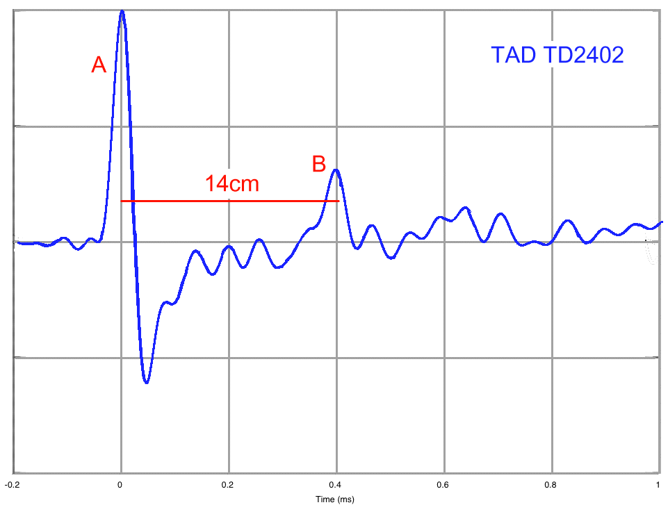

Mais sur la question "le filtre TAD peut il être accepté comme filtre quasioptimal?" la réponse est toujours non. La bosse à 0,4ms (équivalent à un retard de 17cm) dans la courbe de retard de groupe dans une zone très sensible de notre audition l'en interdit (reproduction d'une voix ou d'un instrument avec un retard des harmoniques sur le fondamental... ce n'est pas souhaitable)
Maintenant il y a simulation et il y a la mesure réelle et alors reste aussi le problème du pavillon TAD TH4001 dont la réponse impulsionelle montre qu'il introduit un signal retardé de 0,4ms lui aussi... voir le graphique ci_joint :

jeanmichellcl a écrit :Mais sur la question "le filtre TAD peut il être accepté comme filtre quasioptimal?" la réponse est toujours non. La bosse à 0,4ms (équivalent à un retard de 17cm) dans la courbe de retard de groupe dans une zone très sensible de notre audition l'en interdit (reproduction d'une voix ou d'un instrument avec un retard des harmoniques sur le fondamental... ce n'est pas souhaitable)
