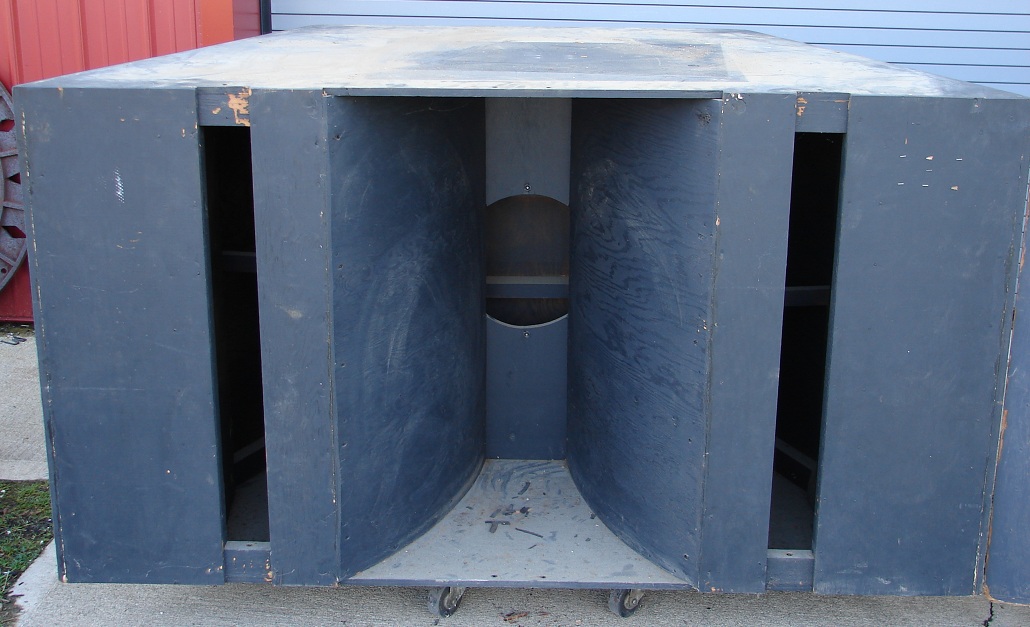

Cette enceinte A5 /H110 me fait de l'œil depuis quelques années,par curiosité j'ai decidé d'en faire une pour voir ou plutot ecouter.
    ici a coté d'une 825
J'ai approvisionné le bois (tebopin elite de 18mm).
.pdf   FT_FR_TEBOPIN_Elite.pdf (Taille : 404,16 Ko / Téléchargements : 1.004)
Elle sera construite en deux partie(pavillon /partie BR inferieur) pour pouvoir passer par une porte standard.
Les découpes sont prêtes j'attend un peu de chaleur dans l'atelier pour faire le montage
En environnement domestique sa hauteur est un handicap pour caser un gros multicellulaire.
Je pense faire l'essai à l'envers, pavillon de grave au sol et multicellulaire H805 dans la partie centrale des évents (a la BRUNOP)
Cette enceinte benneficie d'un " on dit " très favorable
Elle 'est resté que très peu de temp au catalogue altec supplanté par les models A1,A2, A3, A4 a base de caisson a 2 hp 210/211
Les simuls avec hornresponse ne sont pas tres encourageantes et la directivité devrais etre tres marqué a partir de 250hz.(enfin 100pour 100 des gagnants ont tenté leur chance)
J'hesite encore a modifier le parallelisme des parties horizontales du pavillon.
Je pense faire l'essai au depart avec un 515b que je connais bien ,j'ai aussi un 416A avec un vas voisin de 900 litres qui devrais bien convenir.
A terme l'essai avec le 46 gougeon restauré permetrait d'augmenter le taux de compression.
https://forums.melaudia.net/showthread.php?tid=1961
Bien des amusements en perspective
je ne manquerais pas de vous tenir au courant
bien cordialement
francois

tout simplement impressionant ! quel beau projet François !
vous avez donc trouvé les dimensions de ces vieilles dames respectables ?
Franck

Salut François,
Tu viens de réveiller mes vieux démons, moi aussi je me lance dans
l'aventure et essayer de faire au moins aussi bien qu'avec mes VOT
actuelles .
Je retransmets sur le forum ,par l'intermédiaire de Dominique-Tanguy
à qui j'ai envoyé les photos, des vues intérieures de la H110 qui
pourront être bien utiles.
Si tu as des cotes plus précises cela peut m'intéresser.
Cdt Bruno
