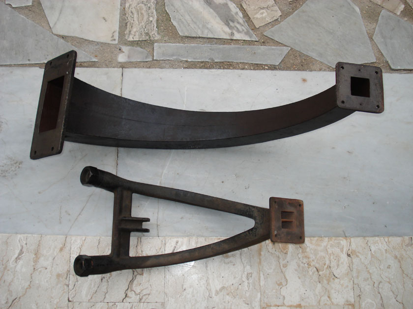

Voici une photo de la sortie de la première pièce de gorge du WE15B (double gorge, mais c'est identique sur la simple gorge).
La pièce de fonderie se termine avec une ''douille'' filetée qui se visse dans la fonderie, préalablement usinée à cet effet. Il y a aussi un écrou captif, genre plomberie industrielle, pour fixer le moteur.

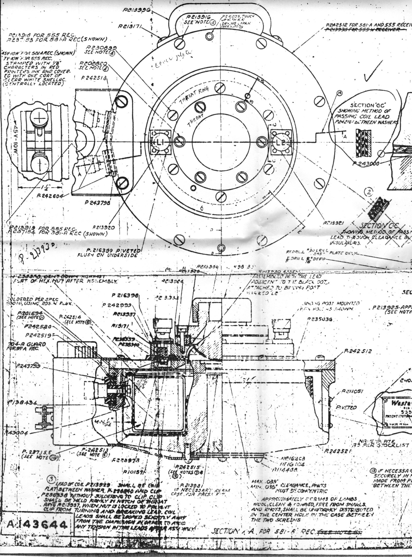

Voici des copies de plan de fabrication des WE555. pas très bonne qualité, désolé !!
Rien de bien compliqué en théorie, c'est du tournage et de la mise au point relativement basique du point de vue mécanique.
Mais attention, les pots sont coulés avec des alliages quasiment impossibles à trouver de nos jours.
A mon avis, c'est là que tout se joue (en plus de la membrane évidemment...)

je ne sais pour quelle raison j'avais récupéré ces tableau de l'ingénierie du 555 mais dans un format qui les rendait quasi illisible. Celui ci est bien plus lisible de par sa taille.
Pour quoi faire me direz vous ? heu... et bien pour rien, par curiosité... pour l'instant.

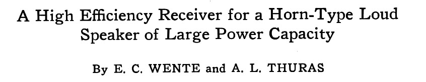

j'ai trouvé quelques éléments techniques sur ce beau moteur notamment sur la métallurgie employée
et une belle digression sur la dissipation thermique en fonction de la puissance injectée.
si ça intéresse ! mais vous devez déjà avoir tout ça depuis longtemps.
