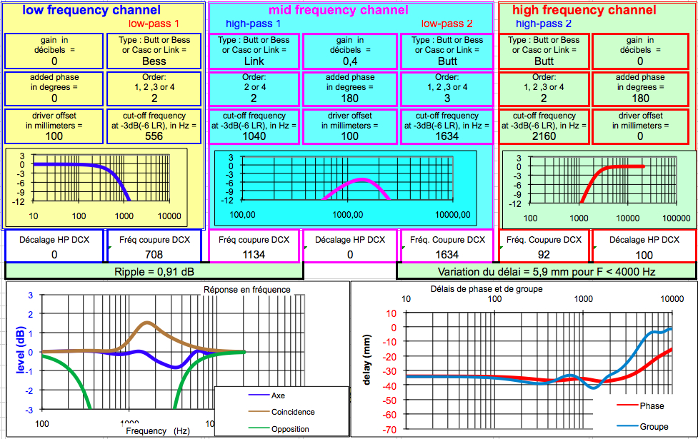

Il y a deux cases dans votre version remaniée de la feuille qui semblent ne pas suivre : Freq coupure DCX passe haut médium et aigu.
Il serait bien aussi de préciser clairement que le cut-off frequency
est bel et bien à -6dB pour les Linkwitz-Riley, contrairement aux autres.
En exemple, un quasi d'inspiration Dada relais que vous pourriez tester:
très faible variations du phase delay en dessous de 4 kHz et travail allégé du
hp central; petite eq. complémentaire + 0,8 dB à centrer vers 3,5 kHz:

Jimbee : Effectivement il y a un soucis très simple à réparer :
Dans F25 la formule est = F92
Dans I25 la formule est = I92
Dans M25 la formule est = M92
Dans O25 la formule est = O92
Le problème de fond est que j'ai gardé les valeurs de bases du tableur et ai recalculer les valeurs pour le DCX.
Il aurait fallut mettre les valeurs de base dans un coin invisible, rentrer les valeurs du DCX, et recalculer les valeurs de base à partir de celles du DCX.
