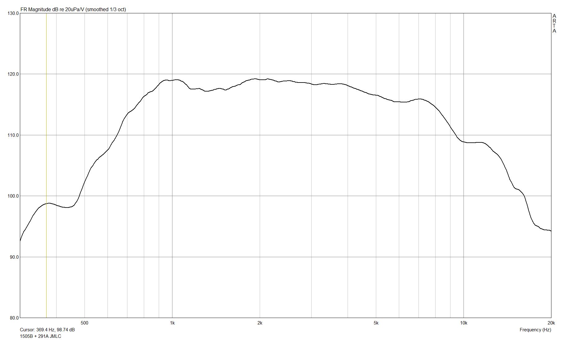

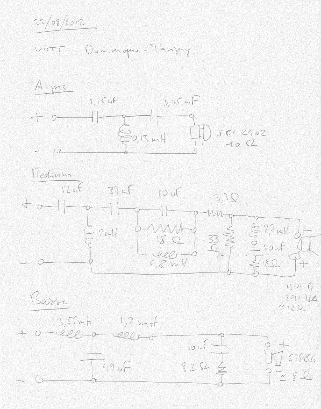

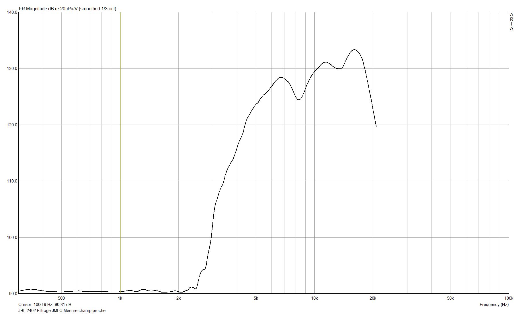

Quasi plus and play, bon c'est quand même pas tout à fait ça, il y a du travail pour affiner. J'ai fabriqué le deuxième, à peu près propre et voici des mesures. Je joins également le plan du filtre. Quelqu'un pourra peut être m'aider à améliorer le résultat. J'ai l'impression que le médium coupe un peu plus haut qu'il devrait, mais la courbe d'ensemble n'est pas trop mauvaise. Les écoutes sont prévues plus tard ce soir...

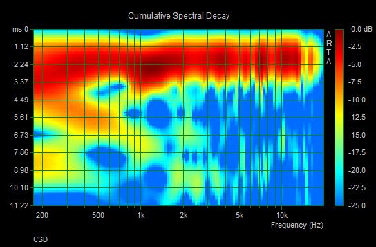

J'ai une bizarrerie avec le tweeter car le CSD montre qu'il est en avance alors qu'il est installé le plus arrière possible sur la VOT. Quelle référence faut-il prendre, la membrane ?

Je viens de lire les messages de JMLC. J'ai effectivement corrigé l'impédance des HP de grave et medium à partir de mesures faites avec LIMP, mais je ne suis pas capable de concevoir des circuits de correction aussi sophistiqués que les siens. Par contre, si Jean-marie est prêt à me donner un petit coup de main pour recalculer la correction à partir des fichiers Limp, je suis prêt à rebrancher le fer à souder ! Smile
J'ai l'impression que la plus grosse difficulté, dans mon cas, est d'aplanir la courbe du pavillon...

Intéressants ces premiers résultats !
Le CSD et la réponse globale montrent que le raccordement entre medium et aigu est très réussi, y compris en alignement. Rien à retoucher sans doute, sauf si l'écoute le suggère.
L'alignement général aussi, on ne peut pas vraiment y trouver à redire.
Peut-être en regardant directement l'allure de l'impulsion recalculée par ARTA pourrait-on optimiser, mais j'en doute un peu.
Le raccordement entre grave et medium pas mal, mais plus difficile à parfaire. La réponse est tourmentée dans la zone 200 à 700 Hz, le CSD présente une torsion dans le bas de la bande du medium correspondant à la remontée de son GD dans la zone, ce qui est normal. On ne peut y remédier (mais c'est un peu académique) qu'en remontant la fréquence de raccordement...
Personnellement, c'est quand même sur cette zone que je chercherais à affiner (égalisation facile en actif), mais en passif ce n'est pas de la tarte.
Menfin le plus important à ce stade, c'est l'écoute, à suivre donc...
