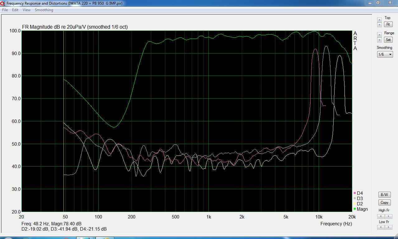

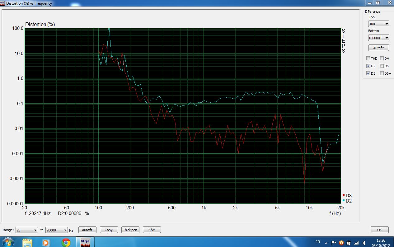

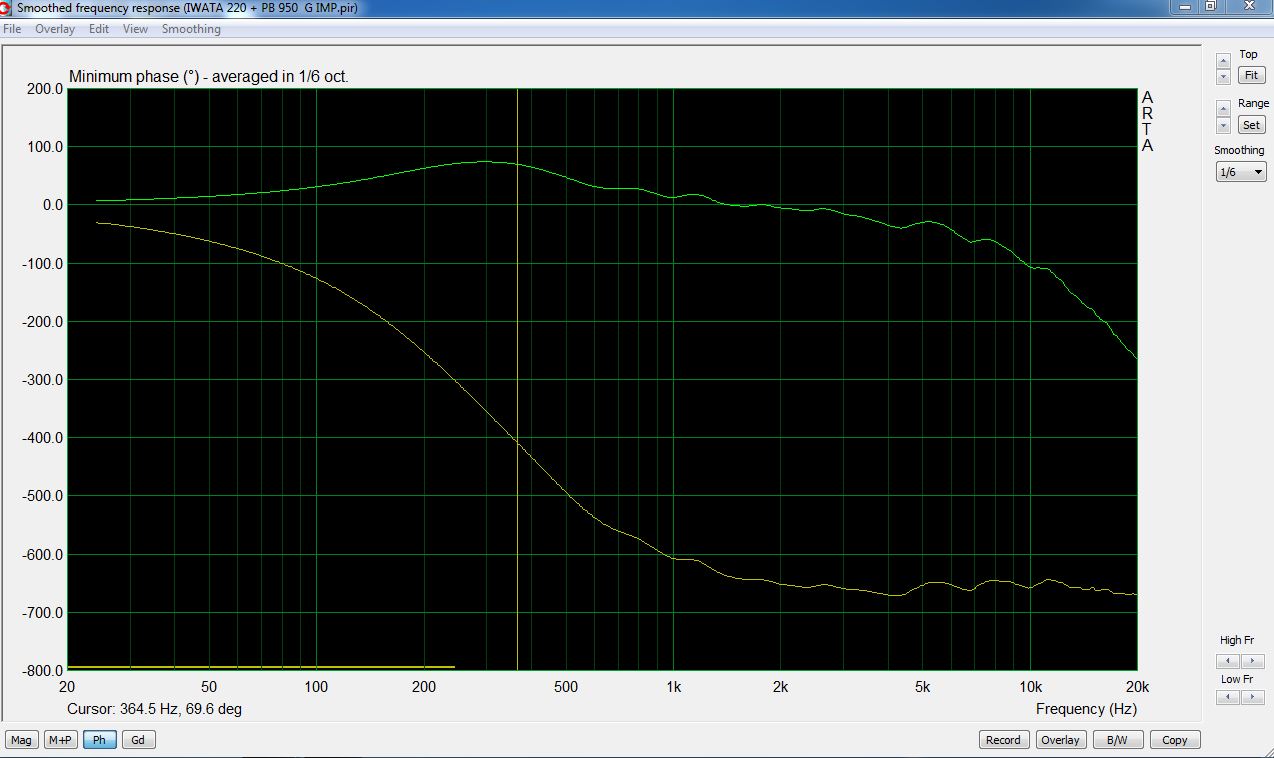

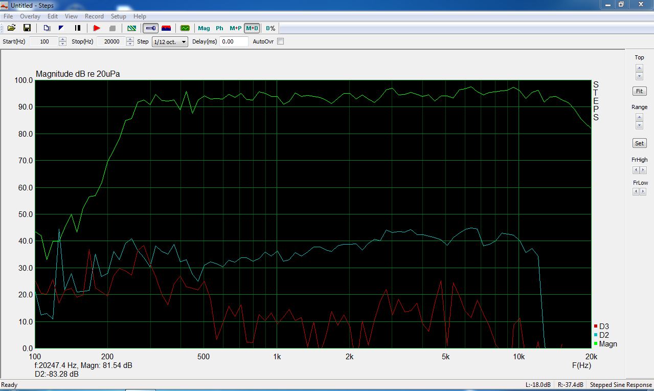

J'ai fini de boucher mes évents de ONKEN's définitivement. Et j'ai commencer les mesures en fin d'inserrer correctement les EJLMC 600 + TAD's 2001.
IWATA 220 hz G : coupe à 250 Hz.
C'est un model de linéarité entre 300 hz et 15 kz sans aucune correction et la distorsion à 97 db de niveau est de l'ordre de 0,1%.
Sauf que l'ampli n'est pas linéaire et remonte au-dessus de 5K pour s'écrouler à 15K.
Et pourtant quand je le laisse filer sans le tweeter cela s'entend immédiatement. De plus la bande médium-aigu est dure.
Le GD est voisin de 0 jusqu'à 300 hz. La phase aussi.
Pour la THD ne pas tenir compte de la remonté après 10K sur ARTA.
Cdt.
Bruit rose FR1.
STEP réponse, THD H2 et H3 et en %.
Fichier .PIR ARTA dispo par e-mail.
Je n'ai pas réussi à avoir la bonne réponse en fréquence dans le bas du spectre avec FR mais je l'ai avec la courbe de réponse + THD.
