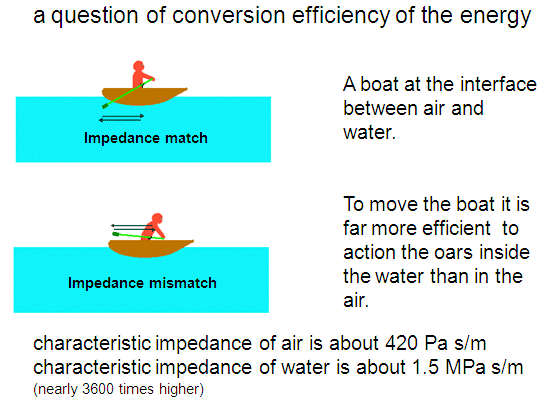

On définit l'impédance acoutique caractéristique comme le rapport entre la pression acoustique et la vitesse particulaire (vitesse moyenne des particules d'air). L'impédance acoustique est donc ce qui relie pression et vitesse. (l'ajout de l'adjectif "caractéristique" est là pour exprimer le fait que l'on considère une section ayant une surface donnée sur laquelle sont mesurées ou estimées, pression, vitesse particulaire ou intensité sonore.)
On peut admettre que le déplacement de la membrane est ce qui créer la mise en mouvement des particules d'air et donc que le déplacement de la membrane controle la vitesse particulaire. Mais là où l'impédance inytervient est que l'effet sera très différent si l'air ainsi excité (particules d'air mises en mouvement) est à haute impédance ou à basse impédance. Dans le cas où l'air est à basse impédance, la pression sera forte alors que dans le cas d'une faible impédance acoustique de l'air la pression sera faible (toujours pour la même vitesse particulaire).
C'est l'équivalent d'un rameur qui essaye de faire avancer une barque, pour un même déplacement des rames, la barque avancera beaucoup moins vite si les rames bougent dans l'air que si elles bougent dans l'eau.
Ce qui s'explqiue par le fait que l'impédance caractéristique de l'eau est 3600 fois plus forte que celle de l'air.

Merci, Jean Michel pour la peine que tu te donnes, je pense avoir bien compris la notion d'impédance acoustique, ce que je ne comprend pas c'est POURQUOI elle est basse devant un hp normal et haute quand il y a un pavillon, en vertu de quoi l'impédance caractéristique de l'air serait-elle différente ? Je comprend très bien les rames, mais pourquoi fait-on une différence entre l'air et l'air ?
Les particules d'air qui se trouvent devant la membrane sont-elles différentes ?
Merci d'avance,
