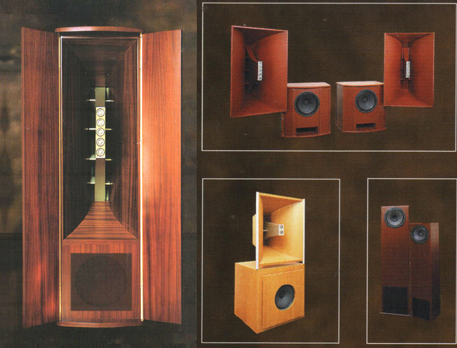

désolé Claude je pensais que tu avais lu mes réponses #8 et#15 sur ce même sujet j'avais deux modèles d'enceinte avec des Supravox dans le grave
-un pavillon à 2 cellules et un 28 Cm raccordés à 300 Hz (la plus claire dans la photo jointe)
-un pavillon à 5 cellules et un 38 Cm raccordés à 150 Hz (celle en acajou avec les "portes" qui sont en prolongement du pavillon et permettent un certain réglage de la directivité latérale notamment pour diminuer la réflexion primaire lorsque la distance au mur est faible comme chez moi)
Jean-yves
