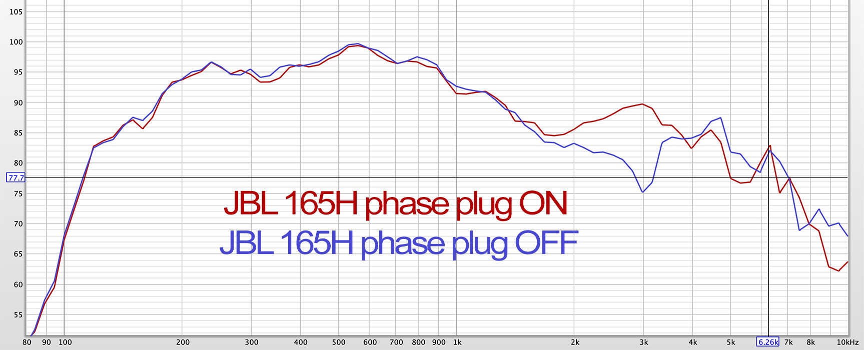

Bonjour Alex, oui j'avais vu passer cette page, d'ailleurs lorsque l'on tape sur google "phase plug" on voit les photos de cette page.
Hélas il n'y a pas de mesures associées sur les profils des différents montages.

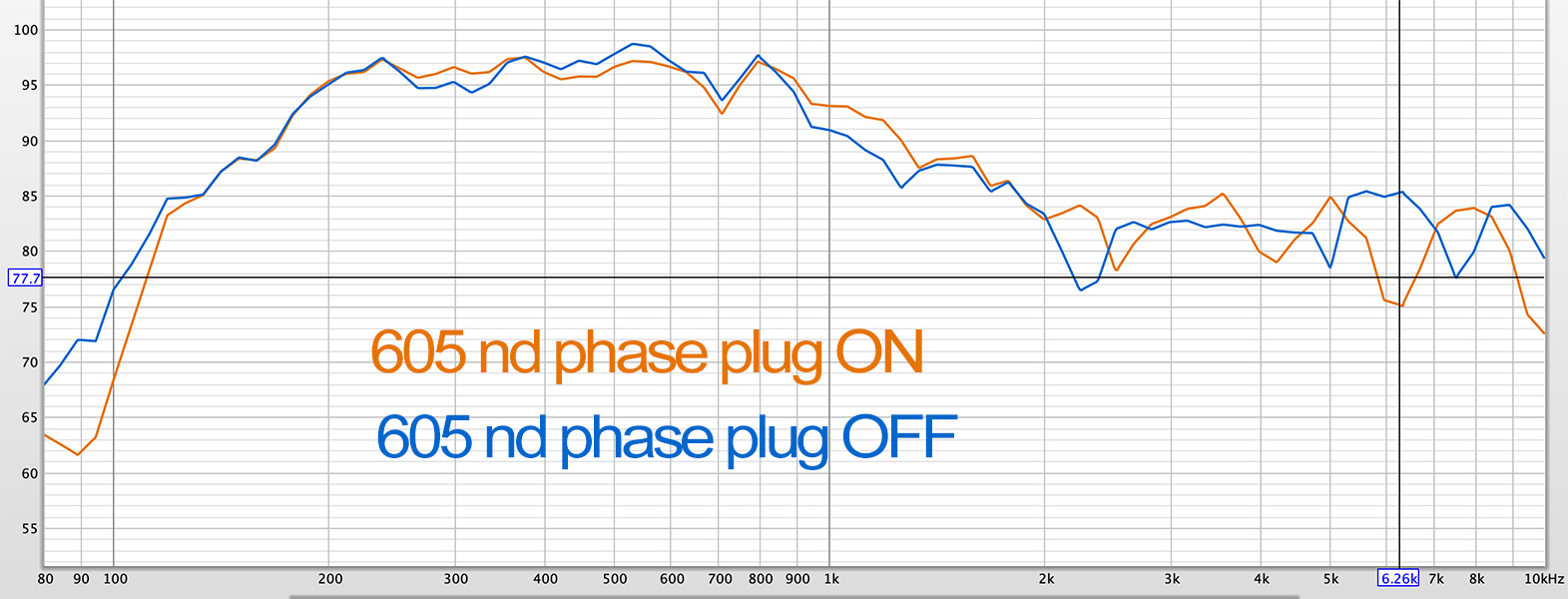

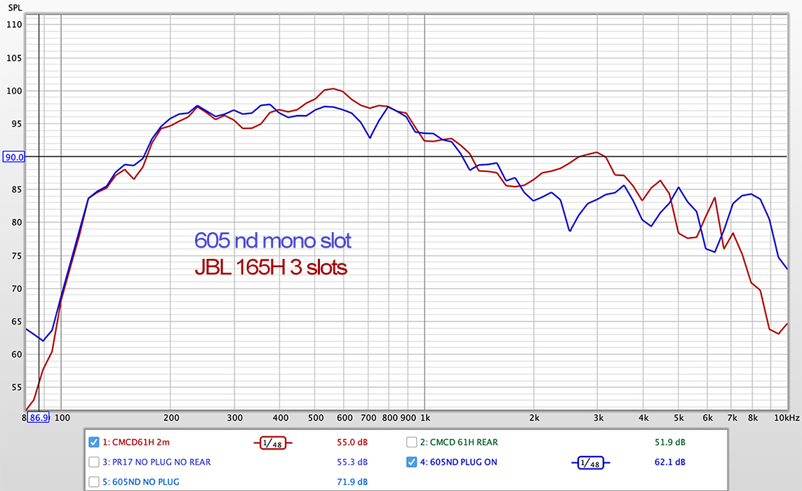

Voici ce que j'ai de mon côté (je pourrais plus tard y ajouter les disto et temporel qui changent aussi)
Au premier abord, on peut penser qu'avec et sans pièce de phase, tant que la longueur d'onde est grande (sous les 1kHz), le fait d'ajouter ou non une pièce de phase est sans incidence, en y regardant de plus près on s'aperçoit que non.
Voici 2 exemples de HP différents avec des pièces de phases différentes, une mono slot pour le 605nd (en photo sur la page précédente)
Et une triple slot sur le CMCD à base du JBL 165H
L'action sous les 1kHz vient de la modification du volume d'air dans la chambre de compression (Vtc sous HornResp)
Au dessus de 1,5kHz, le nombre de slots joue beaucoup comme le montre le comparatif ci-dessous
Vtc joue probablement encore, mais ici au delà de 1,5kHz, c'est plus la correction du parcours d'onde qui améliore la réponse (le dessin de la pièce de phase en 3 slots corrige le parcours d'onde en provenance des zones centrales et extérieure du HP / chambre de compression pour que en sortie de pièce de phase, le parcours d'onde soit identique, ce qui limite les annulations, d'ou le nom "pièce de phase"
