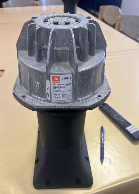

Depuis pas mal de temps maintenant, je m'intérrese au CMCD (Cone Midrange Compression Driver) de chez JBL, c'est un produit atypique dévellopé en 2002, assez peu diffusé puis arrêté à cause de l'arrivée des lignes Array en concert.
Le montage reste le meilleur pour concevoir la voie bas médium d'une enceinte "point source" à très forte capacité SPL et distortion très basse. C'est l'un composant bas médium qui affiche la disto la plus basse encore aujourd'hui.
J'ai pu acheter aux états unis il y a 5 ans une rare paire de JBL 2169H et les pièces de phase dédiées qui compose les CMCD 81H, ceci afin de les monter sur mon projet de grand système.
Ces moteurs conçus par JBL sont les plus puissants haut parleurs existant avec quelques autres.
Ce sont des compressions à base de HP, ici le 2169H qui est un 8" haut rendement.
Ce HP est à l'origine dédié aux stades (pavillons géants JBL PD 764i) et aux lignes Array des grosses séries JBL comme les VTX 25 qui sont les plus gros systèmes JBL ou encore dans les plus grandes des salles de cinéma (par array de 4 en V dans le système 5742)
Le CMCD 81H composé du 2169H et de sa pièce de phase dédiée, devient un vrai moteur de compression avec un ratio modéré de 7:1, (diaphragme de 8", sortie 4", soit 2 fois plus de surface qu'une grosse 2" à diaph 4")...
Le CMCD 81H couvre de 220 à 2kHz et offre 115dB de rendement (1W/1m), je l'utilise de 280 à 1,1kHz dans mon système, le pavillon fait 115cm de large, il est CD en 60x40° et dévellopé sur mesure pour le 81H en FEA par AudioHorn. https://audiohorn.net/horn/hpm/
En pavillons géants il produit 136dB avec 350W, sa compression thermique est réduite par un système de refroidissement interne, il est aussi équipé d'une double bobine et du différential drive, moteur Neodyme

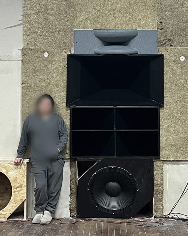

Voici à quoi ressemble l'enceinte finie (2,2m de haut, capacité SPL de 136dB), de haut en bas :
- TAD TH-4003 réplica avec retours larges sur 18S ND3SN
- AudioHorn HPM 115 sur JBL CMCD 81H avec le 8" 2169
- Peavey FH2 like sur 2x15" 18S MB1000
- Array sol de 10X21"
Le 81H est un concurrent des systèmes dédiés aux très fort SPL tel que le Community M4 et au Peavey MB1 qui ont des cibles SPL similaires et montages identiques avec pièces de phases 3 slots et taux de compressions proches, le CMCD est le plus récent en conception, avec un espace de moins de 2mm entre la pièce de phase et la membrane

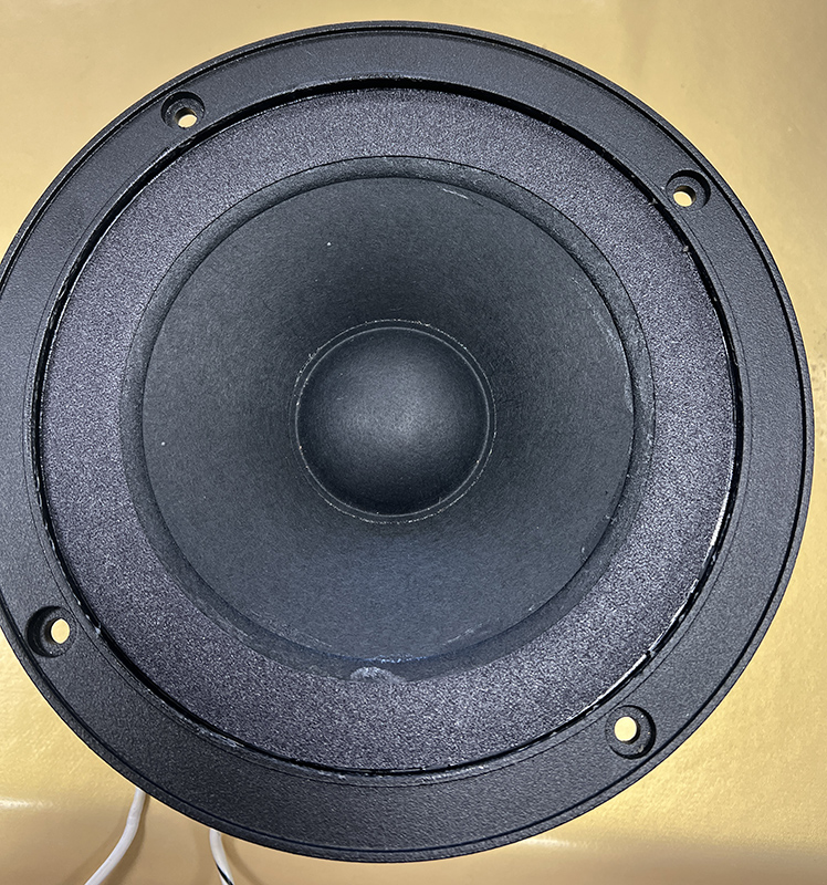

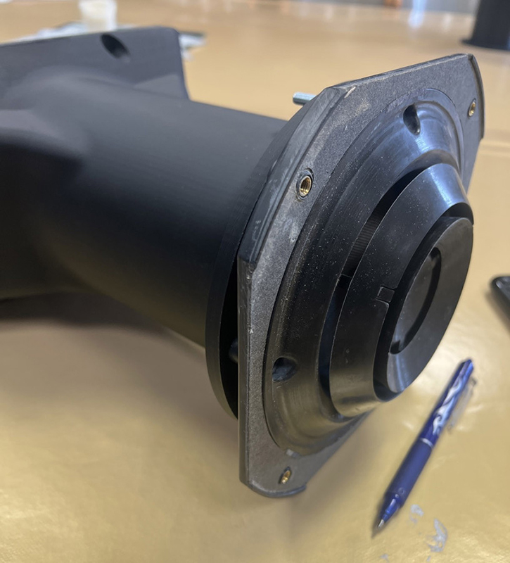

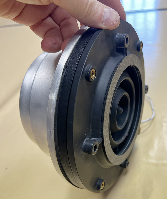

Au côté du CMCD 81H, JBL a conçu un montage plus petit à base d'un 6,5". Le CMCD 61H.

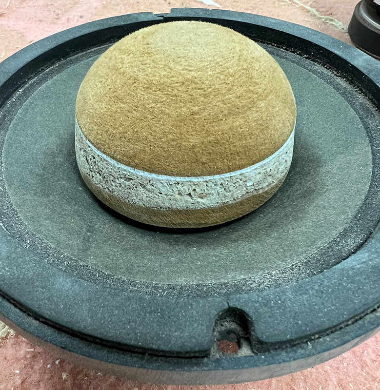

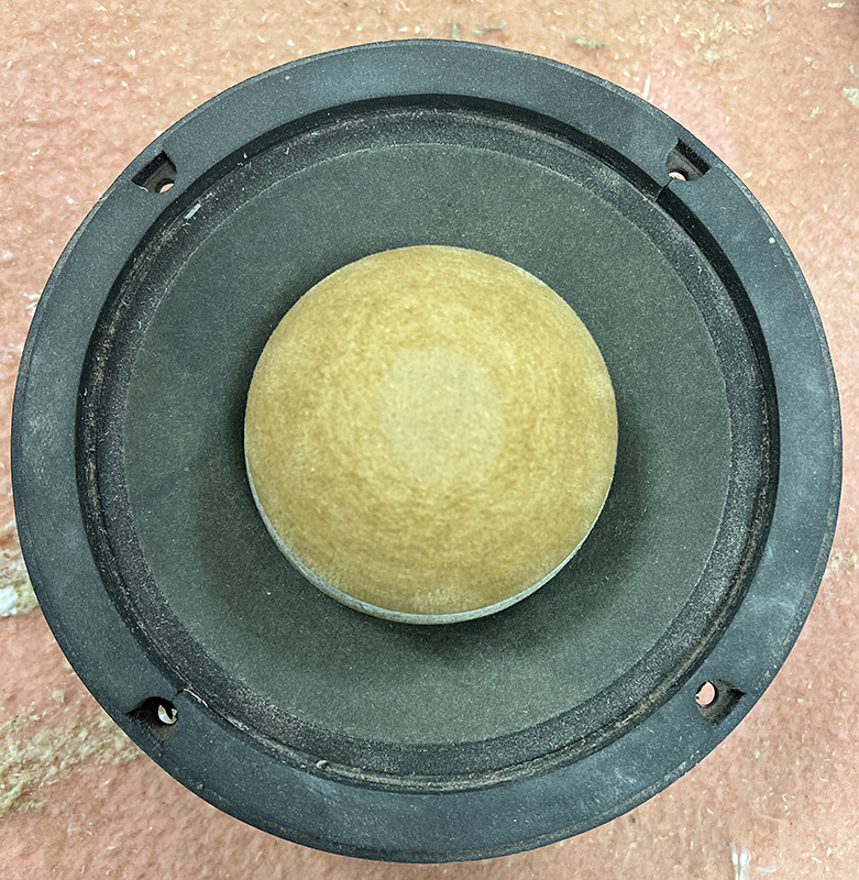

Après des années de recherche active, j'ai pu trouver un exemplaire non fonctionnel (suspension HS)
Le HP est le JBL 165H, probablement sous traité par Audax, sur la base d'un PR17 (ça y ressemble beaucoup).

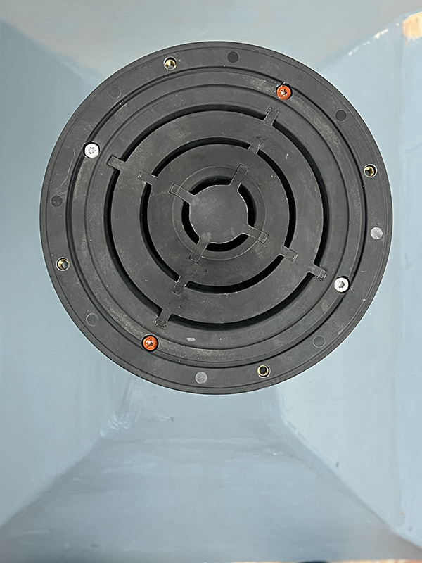

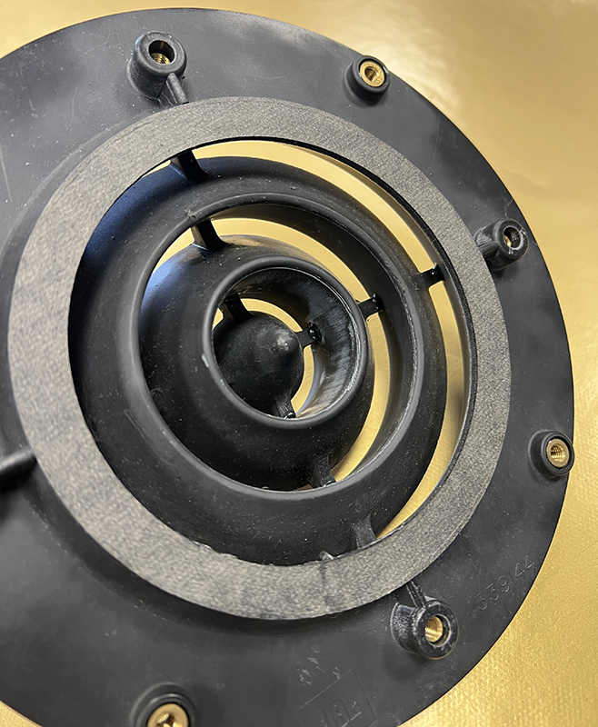

Voici le HP après réparation
et sa pièce de phase vue de devant (côté pavillon)
Une coupelle en aluminium vient fermer l'arrière du HP avec un volume de charge très faible comme pour une compression classique, mais sert aussi de diffuseur thermique

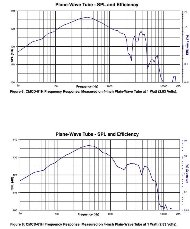

Il n'y a nul part d'information sur la mise en oeuvre du CMCD 61H, c'est vrai qu'il est moins abouti que le 81H qui utilise un HP de dernière génération avec toutes les dernières technologies.
Voici les comparatifs des CMCD 81H et 61H sur tube :
Le 81H descends à peine mieux que le 61H, c'est le pavillon qui conditionne la coupure basse, par contre la masse mobile de 81H empêche de monter au dela de 2kHz, alors que le 61H, avec une mms plus réduite promet 3,5kHz selon JBL, on le voit sur la mesure sur tube, mais c'est accidenté et dès 1,4kHz, on a 10dB de moins que le pic de rendement entre 250 et 600Hz.
Ceci explique sans doute la non utilisation du CMCD 61H, les ingénieurs préfèrent le 81H pour sa bande utile plus large mais surtout ses 350W admissibles qui produisent 136dB contre les "modestes" 131dB du 61H...

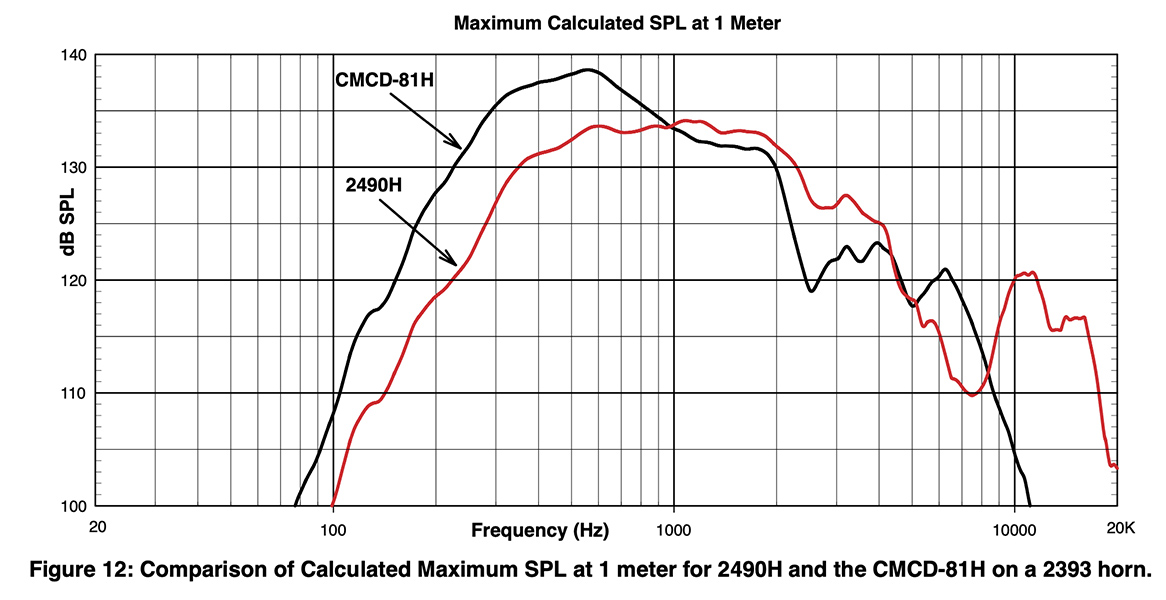

Le système 5000 de JBL restant une référence dans de nombreux cinéma modernes, surtout grâce à son énorme pavillon de plus de 1mX1m, sorte WE 15A moderne et à directivité controlée, il utilise une compression de médium spécifique dédiée au médium / bas médium.
Le couple 2393 Horn et son moteur dédié, le 2490H (diaph 4", sortie 3") offre 130dB de 320 à 2,2kHz ce qui est le record pour une compression à diaph 4" (sa bobine est plus longue et permet 100W AES à 250Hz) ce que fait aucune autre compression à diaph 4", même la 2485 à diaph phénolique n'y arrive pas (mais elle monte jusque 5kHz, un peu comme les dernières grosse BMS de médium ou la AXI de Celestion)
Ici un comparatif entre la 2490H et le CMCD 81H sur le pavillon géant 2393JBL (SPL calculé)

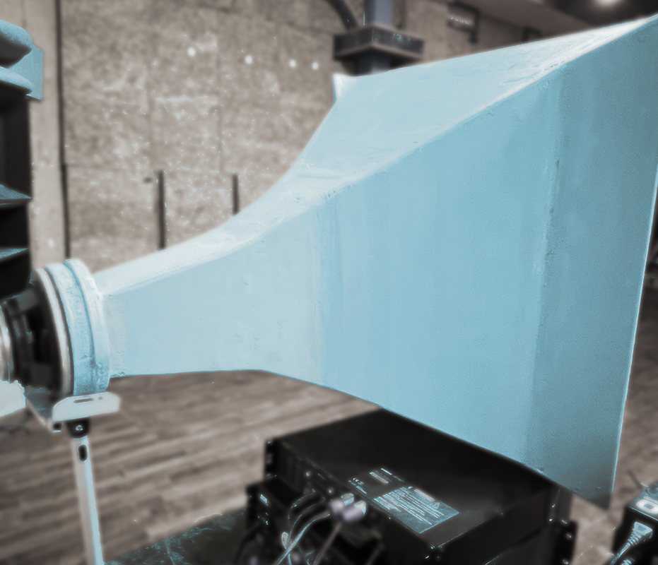

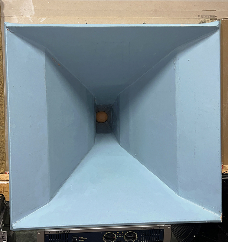

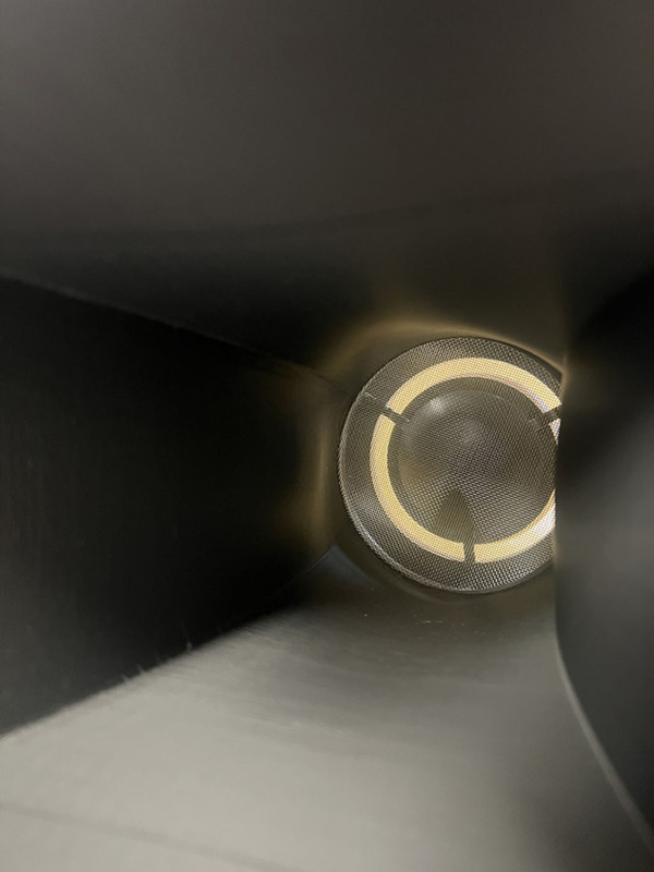

Je voulais donc faire ce que JBL a probablement fait mais n'a jamais publié, monter un CMCD 61H sur un pavillon du système 5000.
j'ai donc fait une copie fortement inspiré d'un pavillon 2392 pour y monter le CMCD 61H, mais construction en segments (6 segments en H, 4 en V)
Les pavillons JBL séries 5000 sont exclusivements dédiés au moteur 2490H, entrée en 3", j'ai donc usiné un adaptateur 4" vers 3" pour y monter le CMCD 61H :
Le pavillon vu de face :
de dos :
Les pavillons sont bruts, la finition et peinture reste à faire...

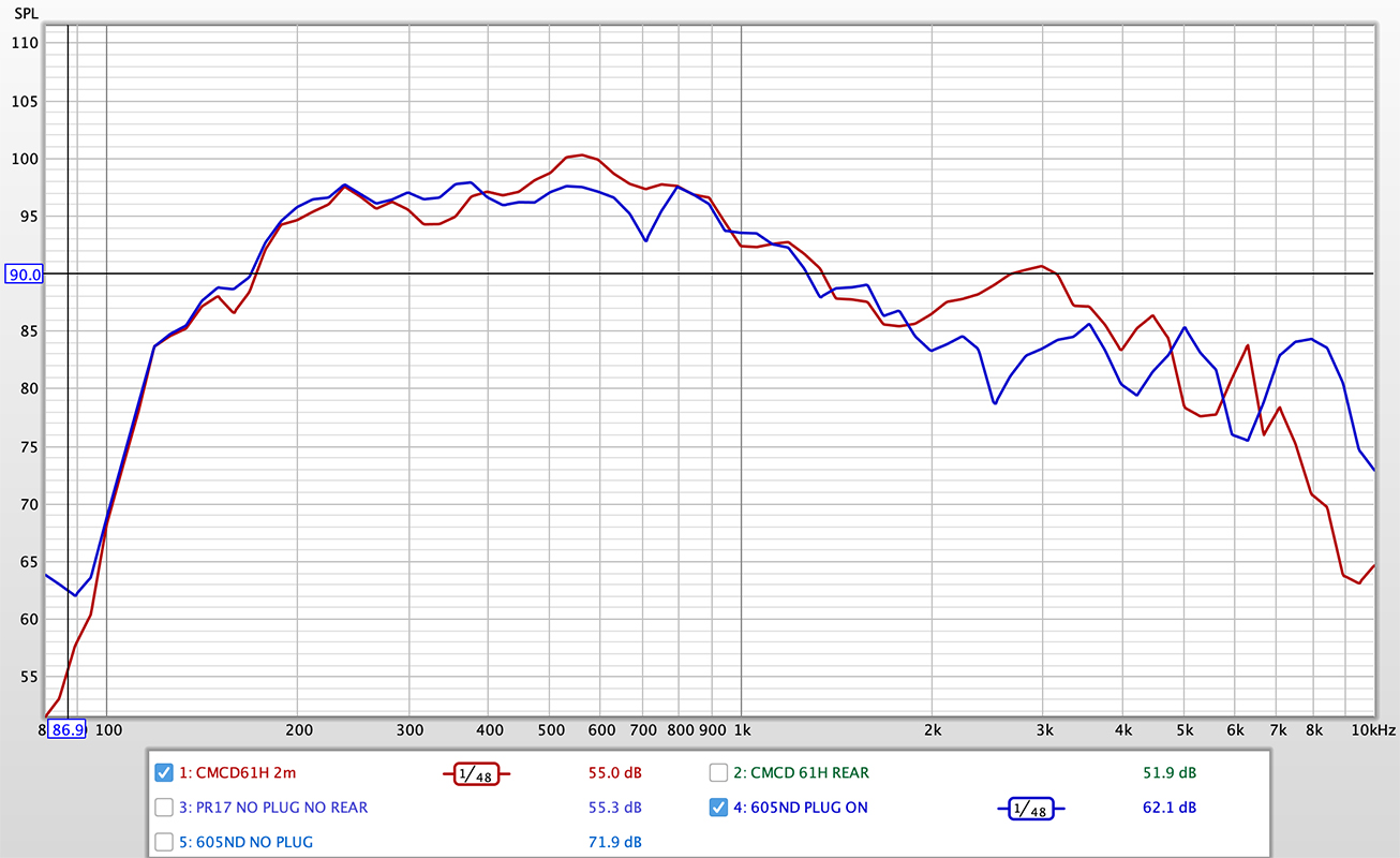

Les premières mesures ont confirmés les mesures JBL sur tube du CMCD 61H, il est bien utilisable jusque 3,5kHz, mais.... au delà de 1,4kHz, la mesure montre 10dB de perte de rendement, il est possible d'égaliser, mais la disto monte logiquement de 10dB....
Ca n'est donc pas valable pour la conception d'un montage high end tel que je veux le concevoir.... La bande utile est moins bonne que le 81H et le SPL plus modeste.
Néanmoins de 200 à 950Hz, le couple 61H - 2392 permet 133dB et affiche un taux de disto très bas, avec environ 115dB de rendement.... ça fait une excellente voie de bas médium, surtout qu'il est facile même à forte cible SPL de trouver un couple pavillon / compression de médium - aigu qui couvre 950 - 16kHz de façon parfaite, en directivité constante et aussi avec 110dB de sensibilité / 133dB max....
Des 15" + Subs permettent de raccorder à 200Hz, on a donc une 4 voies de compétition à grand pavillon très amortis avec une grande dynamique pour par exemple une écoute à 4 ou 5m.
N'ayant pu trouver qu'un CMCD 61H, je l'ai comparé à des copies de JBL 165H faite par Beyma, les 605nd....
Après pas mal d'essais de pièces de phase, j'ai trouvé celle qui convenait le mieux pour une entrée en 3", spécialement adapté au pavillon 2392
Puis j'ai pu comparer avec le CMCD 61H d'origine, le 605nd à un peu plus de rendement grâce à son moteur néodyme, mais avec une petite perte par la pièce de phase est à 1 fente au lieu de 3 sur le CMCD
On voit surtout la différence au dela de 1,8kHz, là ou le nombre de fentes fait la différence...
Comme mon utilisation sera limité à la bande utile la plus efficiente, le nombre de fentes n'a pas d'impact.
En rouge le CMCD 61H, en bleu le 605 Néo
