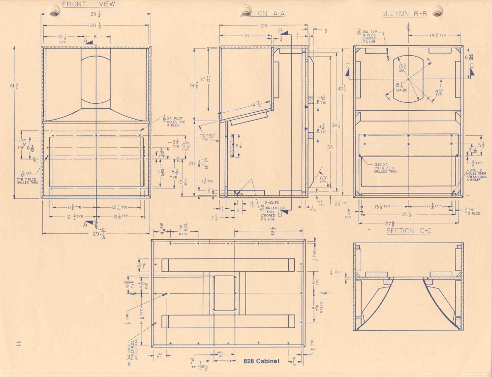

(12/04/2026-10:26:11)François-D a écrit : ont ma demander de réaliser une paire de vot mais dans zone haut parleur j'ai un doute, est ce que le hp est directement fixé sur le panneau qui sert de gorge au pavillon ou il y a un autre panneau avec un découpe circulaire un petit dessin valant mieux qu'un long discourt je joInt un plan avec deux éclatés de cette zone bon dimanche

J'ai trouvé ce plan sur le site https://www.lansingheritage.org/html/alt...-plans.htm Il semblerait que la "planche" supportant le 416 fasse toute la largeur interne de l'enceinte alors que sur les autres plans cela ne soit pas la cas. Je fais erreur ? qu'en pensez vous ?
Merci par avance pour vos avis.
Bonjour Christian , dans la majorité des plans que j'ai trouvé le panneau supportant le haut parleur ne va pas jusqu'au coté, je pense quand faisant aller le panneaux jusqu'au face latéral, ont risque de créer deux volumes et de générer des résonances néfastes,

(14/04/2026-16:43:04)christian24 a écrit : Bonjour à tous,
J'ai trouvé ce plan sur le site lancingheritage. Il semblerait que la "planche" supportant le 416 fasse toute la largeur interne de l'enceinte alors que sur les autres plans cela ne soit pas la cas. Je fais erreur ? qu'en pensez vous ?
Bonsoir Christian.
Tu m'as devancé car je me pose la même question.
Sur ce même site, la VOT 825 n'a pas la planche qui fait toute la largeur, contrairement au plan de la 828 que tu indiques.
Je me posais la question sur le volume interne et si les parties autour du pavillon était comptabilisé ou pas.
D'autre part, je trouve que c'est plus rigide quand la planche fait toute la largeur.
L'avis des pros Altec est intéressante à connaître  , notamment sur l'historique des versions et quelle version est plutôt conseillée qu'une autre.
