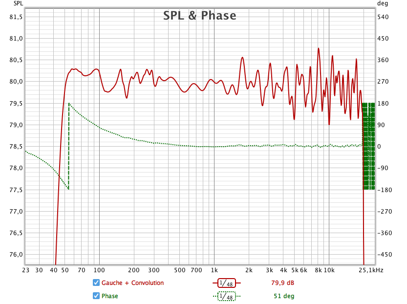

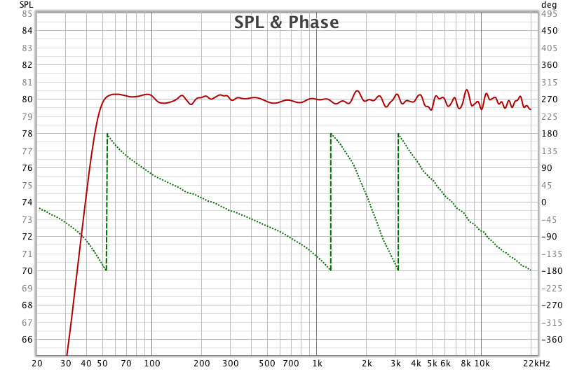

Et donc çà
est immanquablement largement supérieur à çà

Pas forcément, ça dépend de comment c'est fait.
Les deux mesures ne sont pas à la même échelle, mais linéariser sur base de mesure 1/48 c'est peut-être un peu excessif.
