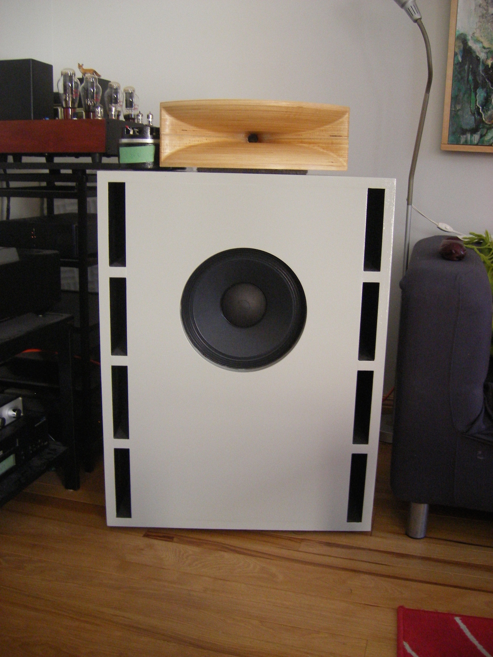

Un GPA 414-8B en caisson petite Onken, avec pavillon Arai A480-FL et compression TD-2001 au-dessus. C'était il y a 10 ans jour pour jour!!!
J'avais tellement aimé cette enceinte.

Bonjour Sébastien,
Joli.... merci pour la photo...
Doit faire froid par chez vous en ce moment
A plus
André
