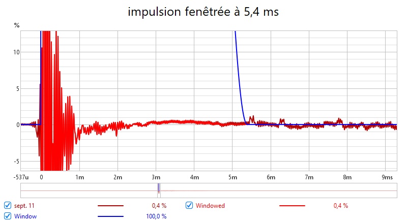

Première photo : mesure d'un large bande ; impulsion fenêtrée ; on y voit bien le premier écho

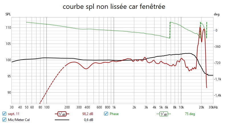

Cette impulsion est fenêtré à 5,4 ms et voici la courbe spl résultante NON lissée
Sans fenêtrage cette mesure est illisible .

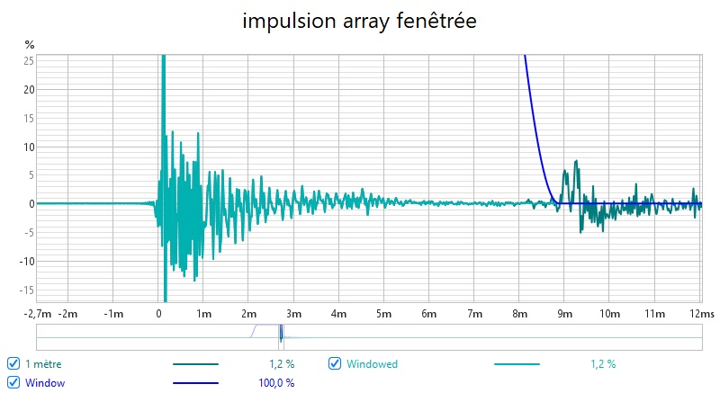

Voici enfin l'impulsion de mes arrays ; l'utilisation du sol en miroir permet d'obtenir une fenêtre de 9 ms dans une pièce de 4/5 !

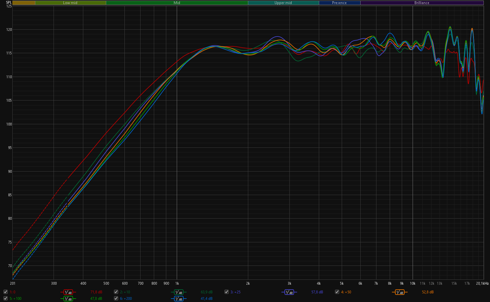

Citation :puisque tu sais mieux que moi, J’attends tes mesures.
pav 25x25cm 90x60° dans un baffle de 80x30cm, micro/aigu à 120 du sol, sous 240 de plafond, fenêtre hann à 2,9ms selon la mesure à 200cm
c'est la base la répétabilité d'une mesure dans un environement/placement différent

Qu’est-ce que vous ne comprendrez pas dans « ….. en fonction de la distance d'écoute/mesure"
Encore une fois la mesure que tu nous montres est à la même distance entre micro et pavillon (si je comprends bien) mais avec des angles ou positions différentes du micro : ce n’est pas le sujet
Je t’invite à relire mon message #8 ou j’explique les variations SPL en fonction de la position/angle du micro
