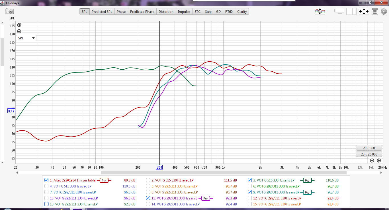

En vue de modifier mon système en 4 voies, j'ai fait quelques mesures sur mes pavillons Altec 311-90 pour contrôler si la fréquence de coupure de 300Hrz donnée par Altec sur ses documentations était bien réelle.
J'ai mesuré le 311-90 d'abord à 1 m de distance puis 1.60 et 2.20 m
Force m'a été de constater que la fréquence de coupure changeait en fonction de la distance de mesure, et à 2.20m, il ne m'est plus possible de raccorder mon Altec 515 et mon pavillon 311-90 proprement à 330Hrz comme je souhaiterais le faire.
En effet, le filtre que je voudrais utiliser (Yamaha F1040) ne permet que des coupures fixes à 220-330 et 500 Hrz en 18 db BUT
je vais faire d'autres essais avec mon pavillon Altec 1003 et un autre filtre (DBX 223) qui lui a une coupure variable ou un RANE AC 223 qui eux ont des pentes de coupures plus raides LR24: on verra si cela passe mieux?
Mesures Altec 515 passe bas 330Hrz et pavillon 311-90 à 1m (rouge) coupure 3000Hrz, 1.60m (vert) coupure 330/2000Hrz  et 2.20m (violet) coupure 330/2000Hrz

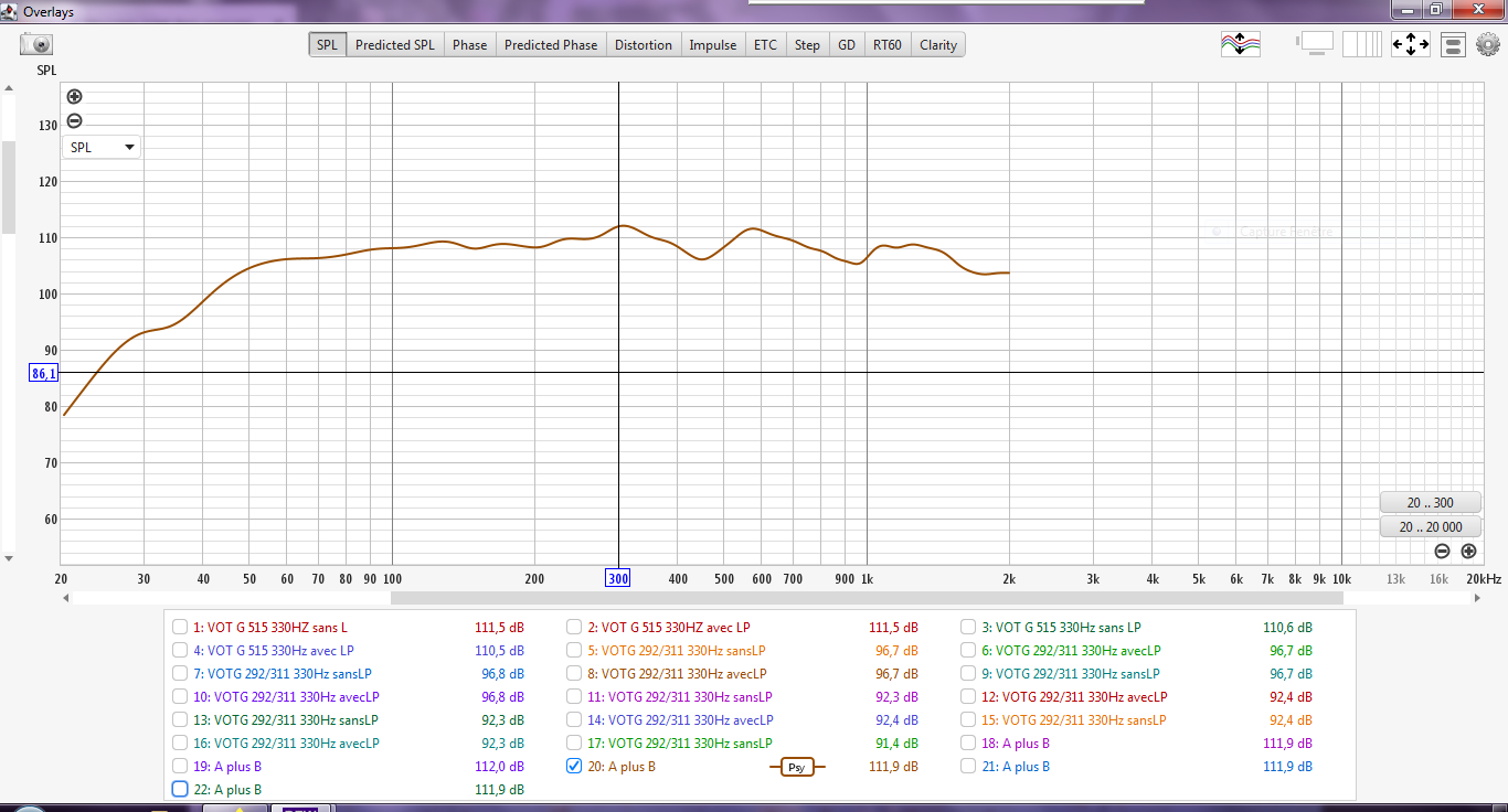

Mesure complète 515 et 311-90 à 1.60m: le raccord se passe bien

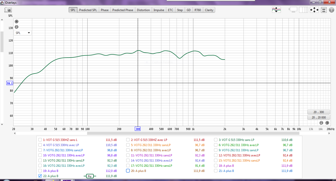

mesure complète 515 et 311-90 à 2.20m: trou au raccord vers 450Hrz

Ces mesures ont été faites le pavillon posé dans un endroit plutôt absent de résonance (espace restreint), hors de mon système, et absolument pas au point d’écoute (environ 5,50m)
Je te rappelle les distances de mesure du pavillon indiquées dans mon message: 1 m, 1,60m et 2,20 m
Le 515 a été mesuré dans mes VOT et qu’il soit mesuré à 1 m, 1,60 ou 2,20 m la coupure reste à peu prêt identique (très, peu de changement dans la courbe, mais pas dans la coupure)
La courbe que tu vois dans mon message 1 avec les différentes réponses de mon 311-90 sont la superposition des différentes courbes en overlays.
Enfin les 2 derniers graphes avec les courbes complètes a 1,60 et 2,20 sont la sommation de ces courbes (515+311-90) à ces différentes distances.
Tout ça pour dire que je ne pense pas au vu de ces mesures et du protocole utilisé, que, comme tu le dis, ce sont les perturbations et les résonances qui sont à l’origine du changement des fréquences de coupure.
