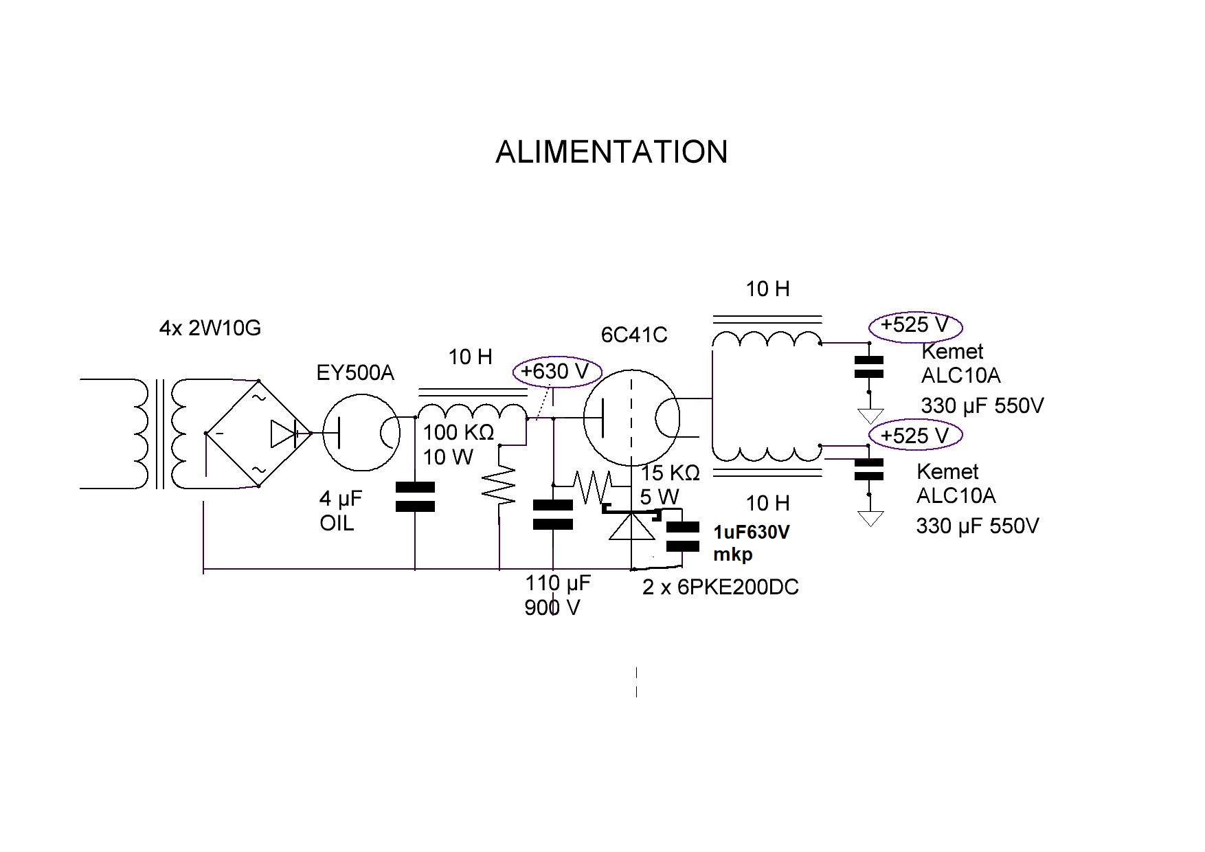

quel schema merdique, trois regulations en serie!!!
mon preampli est simple et fonctionne du tonnerre
sortie 525V 2X 55mA
