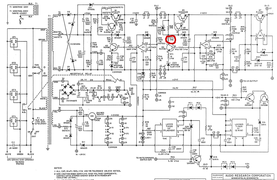

Il se trouve que je suis tout récemment propriétaire d'un pré-ampli SP6B de chez Audio Research, lequel s’avère en panne !
Je possède de modestes bases en électronique, cependant l'origine de ce problème demeure un mystère !
A l'allumage du pré-ampli "PRE AMP ON", la résistance R74 dégage de la chaleur et fume après 2 secondes environ et s'accompagne d'un sifflement!
J'aurais tendance à incriminer l'AOP U5 et ses composants périphériques de faire passer trop de courant dans la R74 par le biais du transistor Q6, mais malheureusement mes connaissances en électroniques me font défaut ^
Qu'en pensez vous ? Auriez vous des idées ?

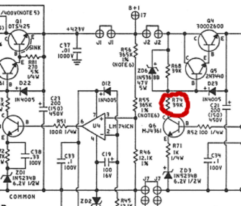

Ce n'est pas du tout simple... peut être vérifier si Q6 n'est pas en court circuit.

Je viens de tester en mode diode les jonctions et j'obtiens ceci :
Base -> Émetteur : 0,570V
Base -> Collecteur : 0,500V
et isolement Emetteur - Collecteur on est sur du 10 MOhms .
D'après les mesures il serait bon ....

Vérifier aussi Q4 et Q5.

Apparemment U5 est monté en comparateur, sa sortie 6 est de 0V ou +24V

tu peux tester de la même façon les autres transistors autour de cette partie du circuit ainsi que les résistances.

Après mesures sur Q4 et Q5 voici ce que je trouve,
Q4 : test en mode diode des jonctions :
Base -> Émetteur : 0,473V
Base -> Collecteur : 0,470V
et isolement Emetteur - Collecteur on est sur du 500KOhms
Q5 : test en mode diode des jonctions :
Base -> Émetteur : 0,618V
Base -> Collecteur : 0,600V
et isolement Emetteur - Collecteur on est sur du 2MOhms
Je ne sais pas trop quoi penser de l'isolement émetteur collecteur de Q4 ...

R74 dégage de la fumée mais ne se coupe pas ? Elle fait bien 39K ?
Essayer de changer U5. Mesurer si possible les tensions sur la 6 de U4 puis 6 de U5 à la mise sous tension pour comparer. Les 2 montages se ressemblent.

Q4 fuit
Q5 fuit
zener zd6 47V 5W court circuit

A la mise sous tension sur la sortie 6 de U4 je suis à 22,8 Vdc et sur U5 je suis à 21,3 Vdc.
La résistance R74 fait bien 39K je l'ai changée, et elle se détruit si je laisse l'appareil sous tension trop longtemps.
La diode Zener ZD6 est bonne en polarisation directe (avec le mode diode), l’ohmmètre est OL en polarisation inverse et je vais essayer de tester sa tension de claquage sous peu.
Je vais essayer de remplacer les transistors Q4 et Q5.
