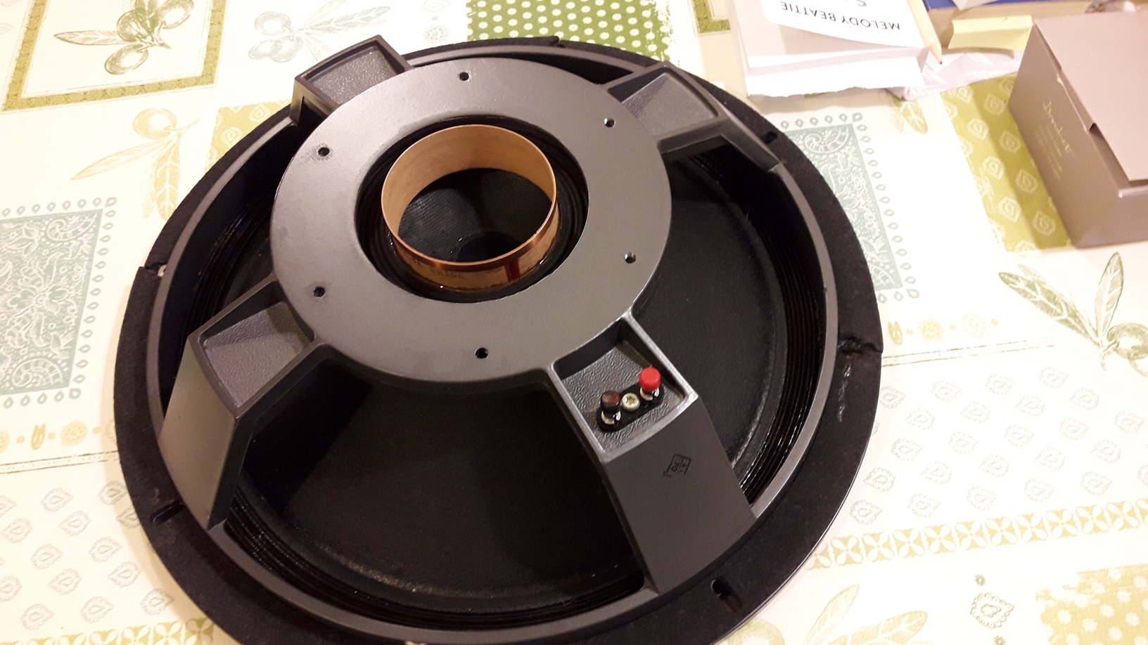

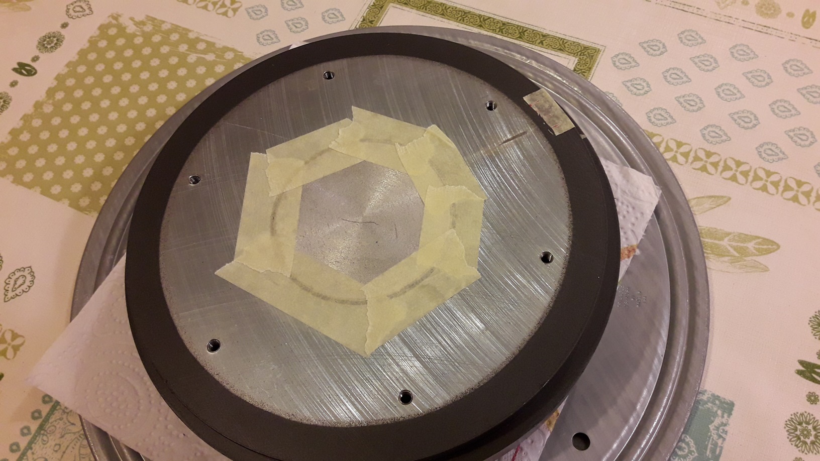

Sur ces saladiers il est possible de démonter le circuit magnétique pour nettoyer l'entrefer et recentrer la bobine ci besoin.
Avant de démonter les 6 vis Torx (j'utilise un embout de visseuse TX25 et une petite clé plate mixte à cliquet 1/4"),je mets un repère (scotch de masquage) sur le saladier et sur le circuit magnétique afin de le remettre exactement à la même place.
