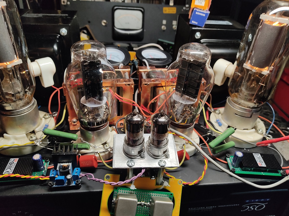

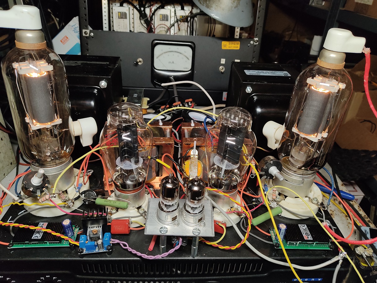

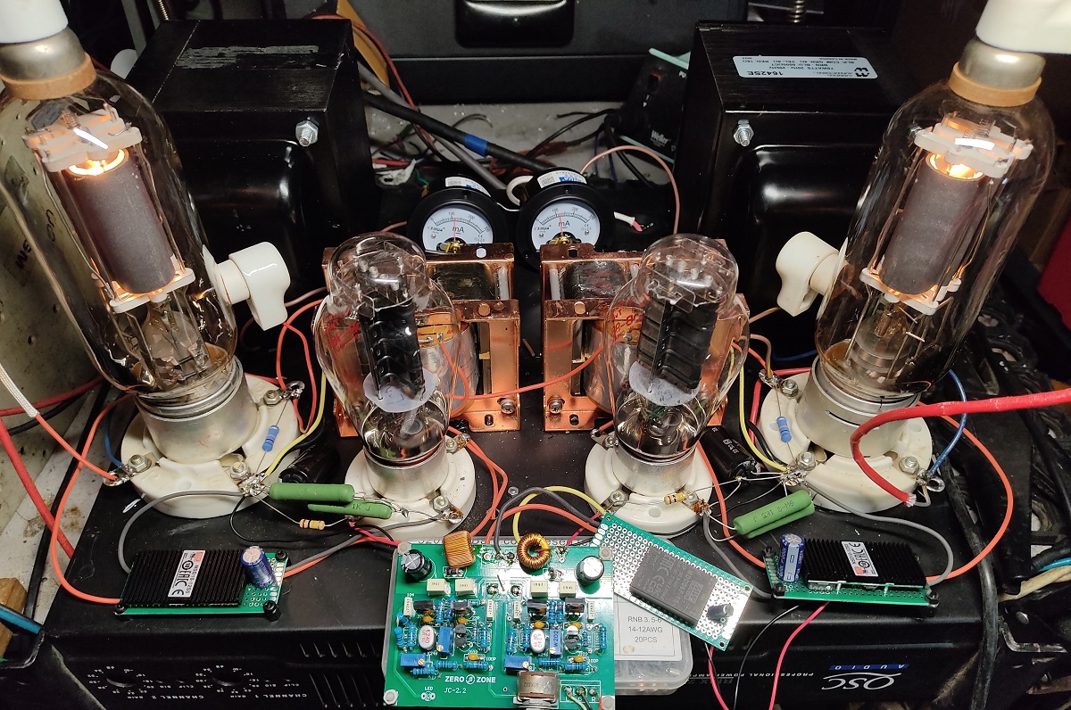

mon tas de ferraille est enfin au point, ca n'a pas été simple , la R D reprise plusiers fois, optimisée enfin
les "interetages" 4C enfin avec primaires et secondaires série parallèle c'est des formidable selfs de cathode pour la 300B
en 80mA 300V de qua bien driver la 810 en couplage direct on regle le bias a la grille de la 300B, entre 90 et 100mA
l'équilibre est optimal
entrée mumétal 10K:10K en xlr amplification entrée E280F siemens nos nib
je prévoye remplacer les gros transfo sortie 1642SEA (sortie sur le tap 4 ohm charge 8 ohm ) par des 10K 1638SEA
un petit self pour chaque 810 3H et chaque 300B  2H tout ca a loger proprement a l'intérieur
et le tout va aller dans un coffre , pas de HT sans protection, vu les tétines des 810
enfin le piano de Jacques  Loussier est douce et percutant, la contrebasse enveloppant, on est avec les musiciens
