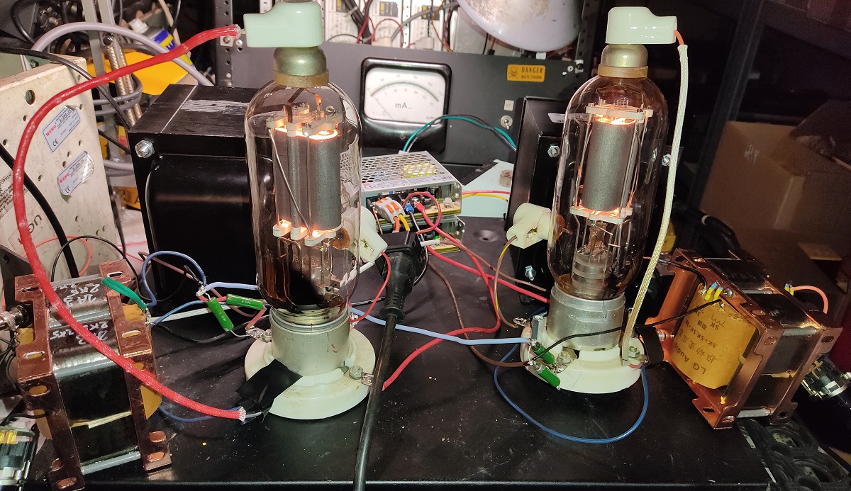

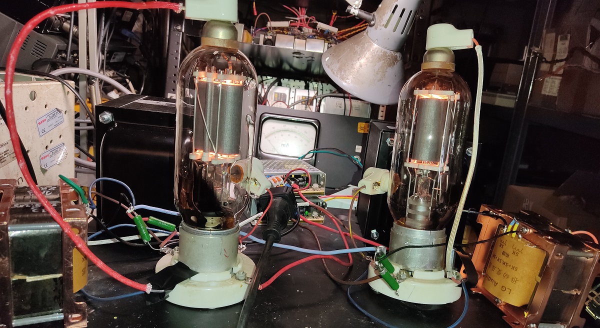

suffit un bon preampli wot triode transfo sortie come je sais faire
deux 838 ou mieux deux 810, res 47K 5W a la grille, c'est tout
 alim 1100V dans mon cas pour le moment avec un  Millerioux
pour les chauffages deux smps , j'utilise des simples meanwell RS-150- 12
avec les 838 en 80ma le +10V a ground, le -10V pour les 810 en 95/100mA
transfos sortie zixel USA 30W primaire 30:1 ...10K en principe
dans les 3 Volts a l'HP, peu plus de 1 Watt
suffit pour s'impregner du son des tubes c'est le paradis
c'est l'avantage avec les Fostex FE208s BLH....!!!
avis aux connaisseurs....ne ratez pas ce spud, on ecoute la triode dans toute sa splendeur

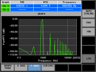

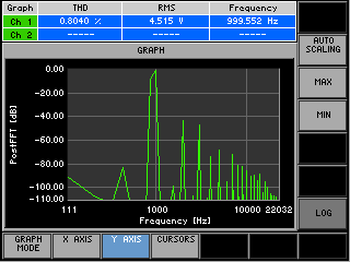

le spectre avec un THD bien meilleur des 2A3 et a beaucoups de 300B ...  0.6%@2W2
dans l'ordre la 805,la 838 et la 810.toutes des triodes DHT thoriée zero bias... a l'ecoute je prefere la 810
ce soir je comprend quand mes client me disent reecouter leur musiques preferées
les redecrouvir et rassentir nouveau details et harmonies

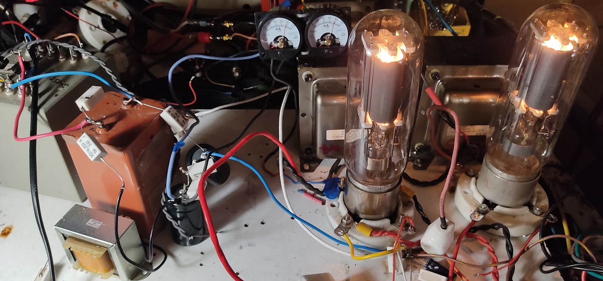

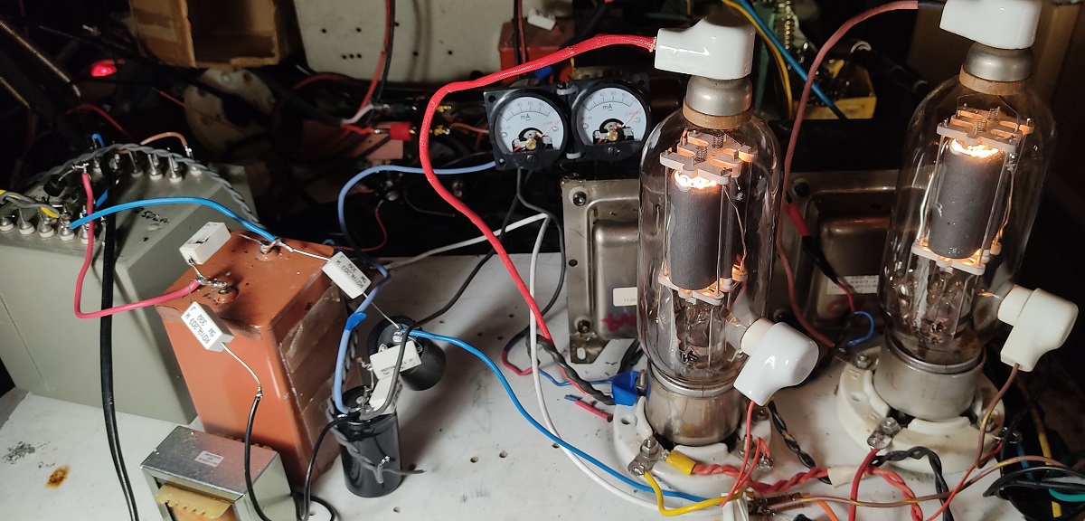

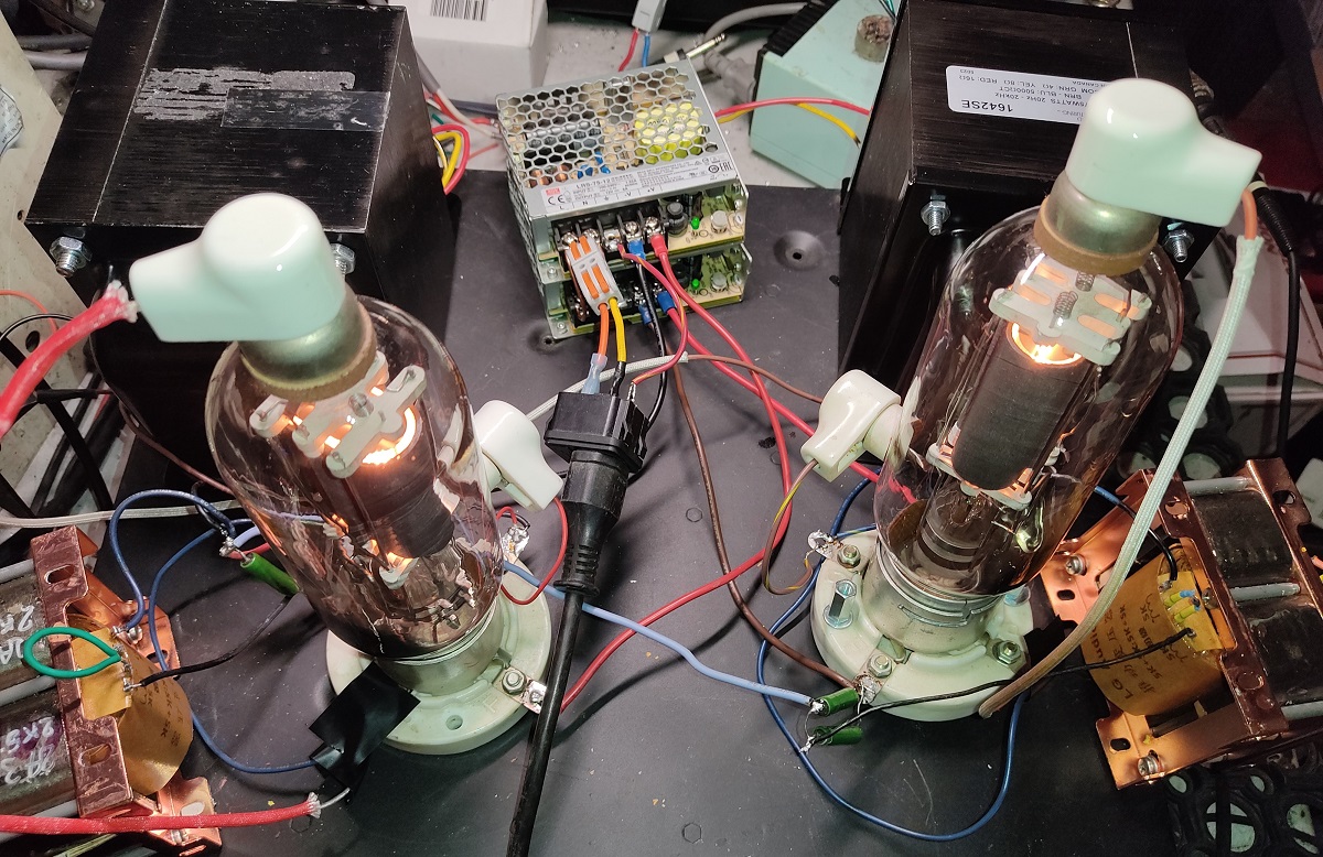

RE: spud 838 ou 810 - italia - 26/12/2024
repris mes 810 en spud mais avec une alim boitier 1200V 500mA et des gros transfo sortie 13Kg
1642SEA, sortie 4 ohm chargée en 8 ohm pour 10K reflechis
liaison avec mon preampli 2A3 par des interetages 4core C,
uahoo c'est le son que j'aime, les mesures très bonnes linéaire de 30Hz a 18Khz, reste a fignoler mais c'est superbon

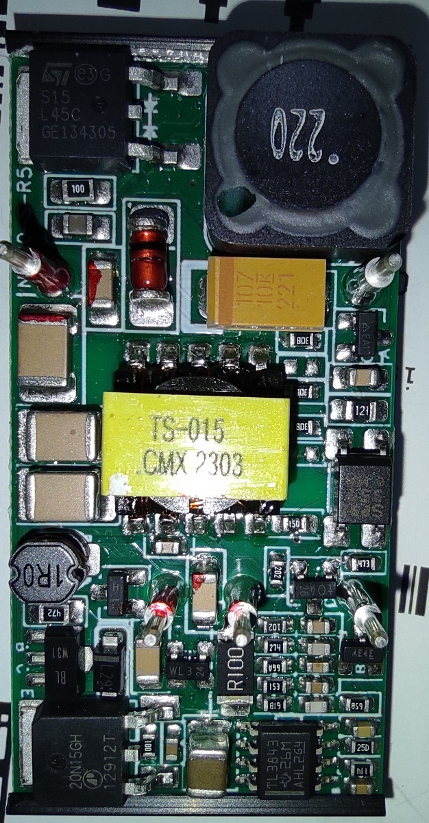

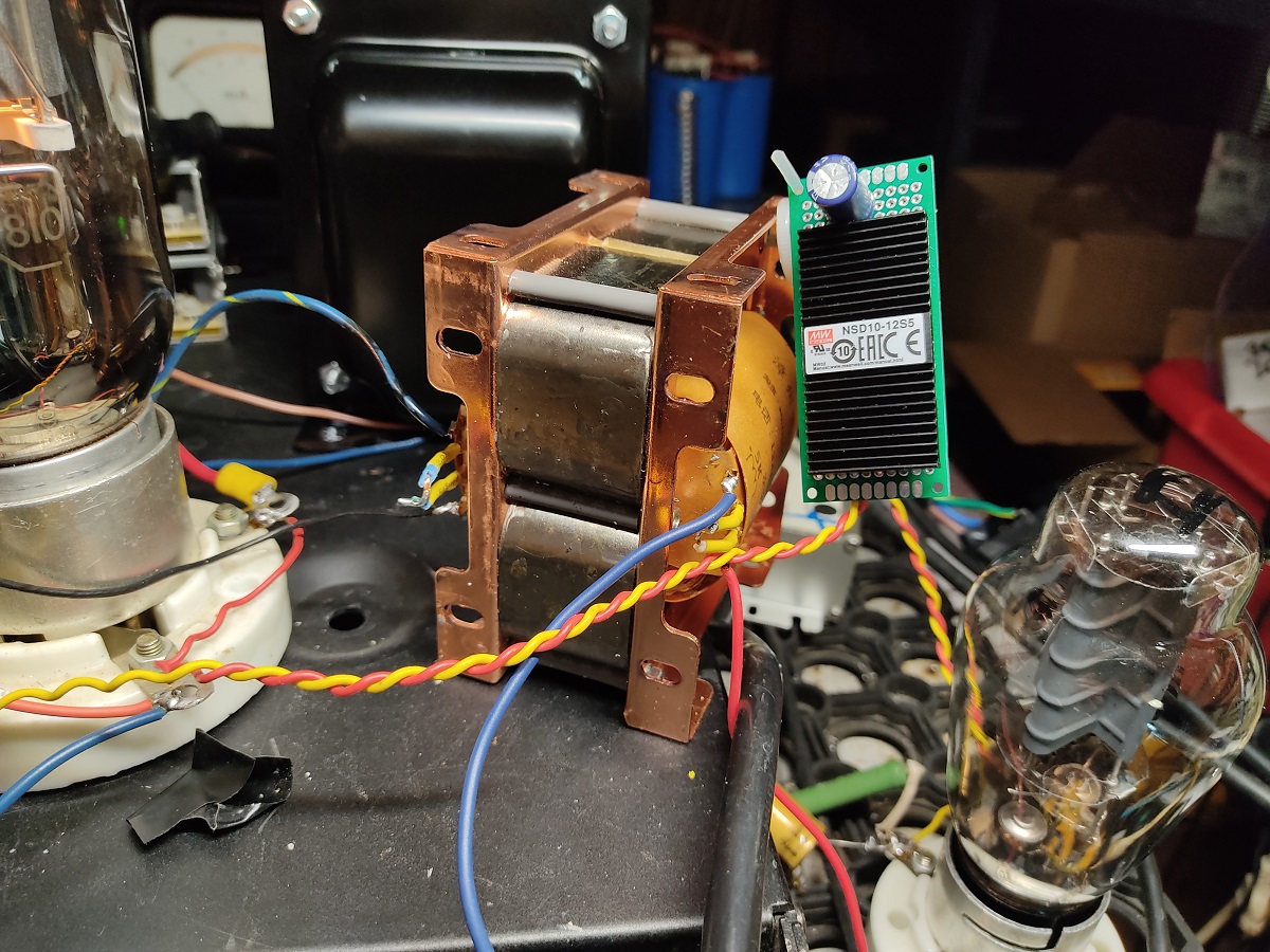

et la ce matin j'ai intercalé une 300B en volant, recuperée les 5V filament  des 10V filament de la 810 smps
un module meanwell NSD-12S5 simple et pas cher,
une smps 420V une res et son condo découplage superbon on a du volume !!!
je croix je vais me monter un ampli , avec des composants de choix en alim smps top top
et pour bien driver la 300B une E280F HQ ca va me plaire
je peux l'amener a la réunion en l'Oise on va tester sur les ESL de JRblues

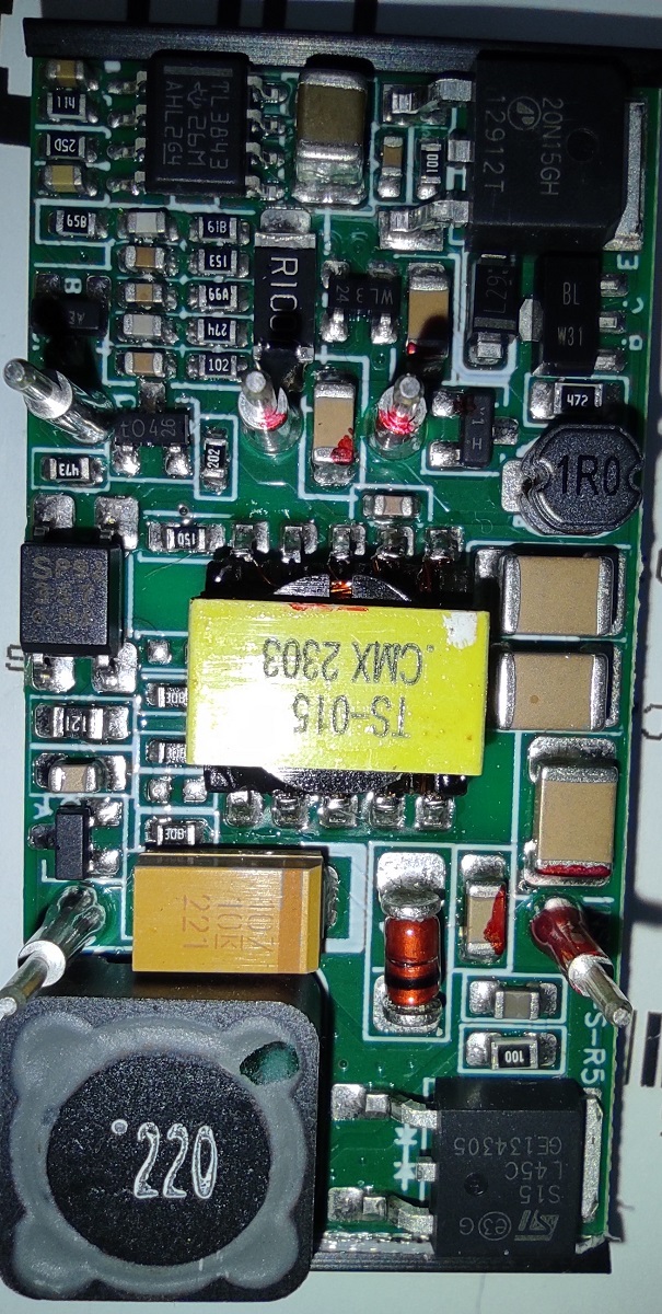

sous la joupe des modules magiques , osc @350Khz
il faut un 220uF a l'entrée compatible entre  9.8 et 36V
et max 3300uF en sortie 5V
