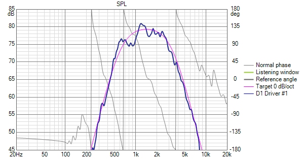

(25/12/2022-18:23:08)christian24 a écrit : une difficulté que je rencontre est de faire un passe bande analogique 600-3000 Hz. Avec une pente à 18 dB, la courbe de réponse du filtre est en forme de cloche !
Bonjour Christian,
C'est là qu'entre en jeu la notion de trio de cibles, dont la somme se veut (quasi-) unitaire. S'amuser avec ce petit utilitaire est assez didactique : http://jm.plantefeve.pagesperso-orange.fr/target.ods .
Ici avec du LR4 à 700Hz et 3200Hz, la réponse cible en cloche du médium n'est pas un souci mais une nécessité :
Avec l'outil Optimizer de Vituix, on visualise la réponse avant filtrage et la cible, ici le LR4 700Hz 3200Hz 84,5dBspl semble atteignable par atténuation :

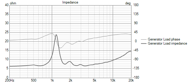

Une fois un filtrage actif passe-haut LR2 620Hz + passe-bas But2 3900Hz mis en place, ainsi qu'un condensateur 33µF série sur le médium, le tout choisi par observations et réglages itératifs :
Le condensateur série sur le moteur est rassurant (blocage DC), et j'ai bien intégré la courbe d'impédance du datasheet (mais il vaudrait mieux la mesurer avec ton propre pavillon).

Ok, encore merci. Bon, je ne maitrise que très peu VituixCAD. J'ai utilisé SPL trace pour faire un fichier frd à partir de mon image du SPL mais je ne sais pas ensuite l'intégrer dans Vituix. Il faut l'associer au driver ? ou dans "optimiser" ?
PS : désolé, je viens de trouver
Bon ben j'arrive à me rapprocher de la cible dans Vituix avec les filtres actifs. Par contre je ne sais utiliser l'outil "optimiser" ....Mais comment intègre tu le dessin de la cible dans le SPL dans Vituix ?

Bien. Toutefois, puisque tu as ta mesure REW, tu peux plus précisément exporter un .txt ou un .frd de REW pour un import sous Vituix. Si une part du filtrage est en passif de puissance (le 33µF), il faut faire de même pour l'impédance (fichier .txt ou .zma).
(26/12/2022-17:15:08)christian24 a écrit : Bon ben j'arrive à me rapprocher de la cible dans Vituix avec les filtres actifs. Par contre je ne sais utiliser l'outil "optimiser" ....Mais comment intègre tu le dessin de la cible dans le SPL dans Vituix ?
Une fois l'Optimizer en affichage, je n'utilise que la partie Textbook target. Dans l'exemple plus haut : 84,5dB ; high-pass LR4 700Hz ; low-pass LR4 3200Hz. Donc sans utiliser l'optimisation automatique (délicate) mais une adaptation manuelle itérative du filtre en fonction des observations visuelles (avec un peu d'expérience, c'est assez rapide).

Bon, j'arrive à utiliser un peu mieux VituixCAD. Je suis arrivé à cette courbe cible en utilisant deux LR4. Un passe haut 580Hz et un passe bas 3600 Hz.
Je ne vois pas trop l'effet du 33 µF en série avec la compression. Je vais encore expérimenter, essayer la Radian de 500 à 5000 Hz, donc reprendre les courbes cibles.

(27/12/2022-10:00:01)christian24 a écrit : Je suis arrivé à cette courbe cible en utilisant deux LR4. Un passe haut 580Hz et un passe bas 3600 Hz.
Tu as dû diminuer le SPL de la cible pour pouvoir atteindre 580Hz (aux illustrations précédentes, j'étais à 700Hz). Pas de souci sur le logiciel. Ensuite, je ne connais pas assez les compressions et pavillons pour savoir jusqu'où aller.
(27/12/2022-10:00:01)christian24 a écrit : Je ne vois pas trop l'effet du 33 µF en série avec la compression.
J'ai repris l'application et je vois bien l'effet. As-tu implémenter le fichier d'impédance ? Voici celui que j'ai retiré du datasheet grâce à SPL Tracer :

Citation :Tu as dû diminuer le SPL de la cible pour pouvoir atteindre 580Hz (aux illustrations précédentes, j'étais à 700Hz). Pas de souci sur le logiciel. Ensuite, je ne connais pas assez les compressions et pavillons pour savoir jusqu'où aller.
Oui, j'ai diminué un peu le SPL.
Citation :J'ai repris l'application et je vois bien l'effet. As-tu implémenter le fichier d'impédance ?
J'ai refait la manip et effectivement je vois l'effet de la capa. J'ai du faire une fausse manip  Big Grin
