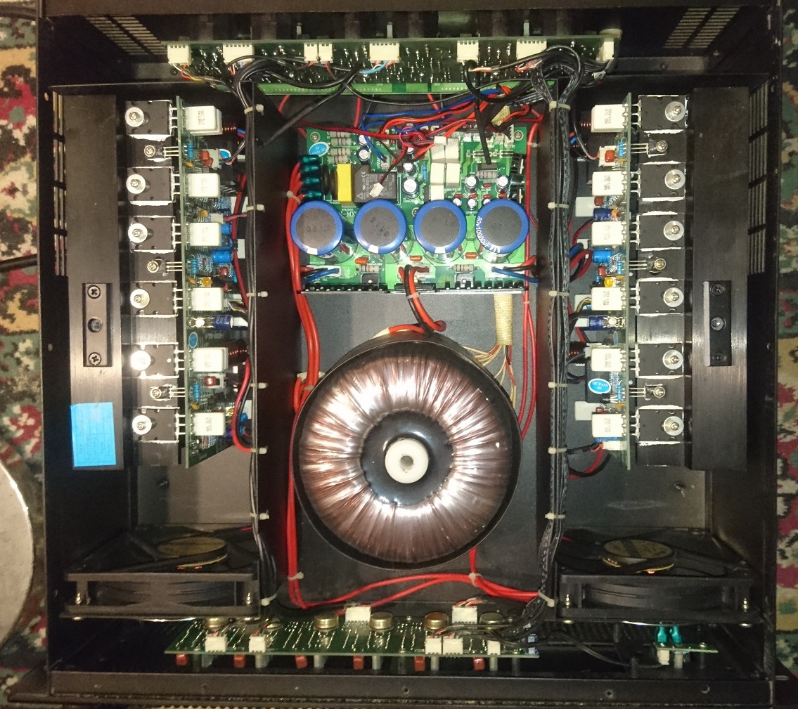

Des photos comme promis.
De loin c'est plutôt bien rangé et joli
https://i.servimg.com/u/f96/12/89/91/23/dsc_1313.jpg

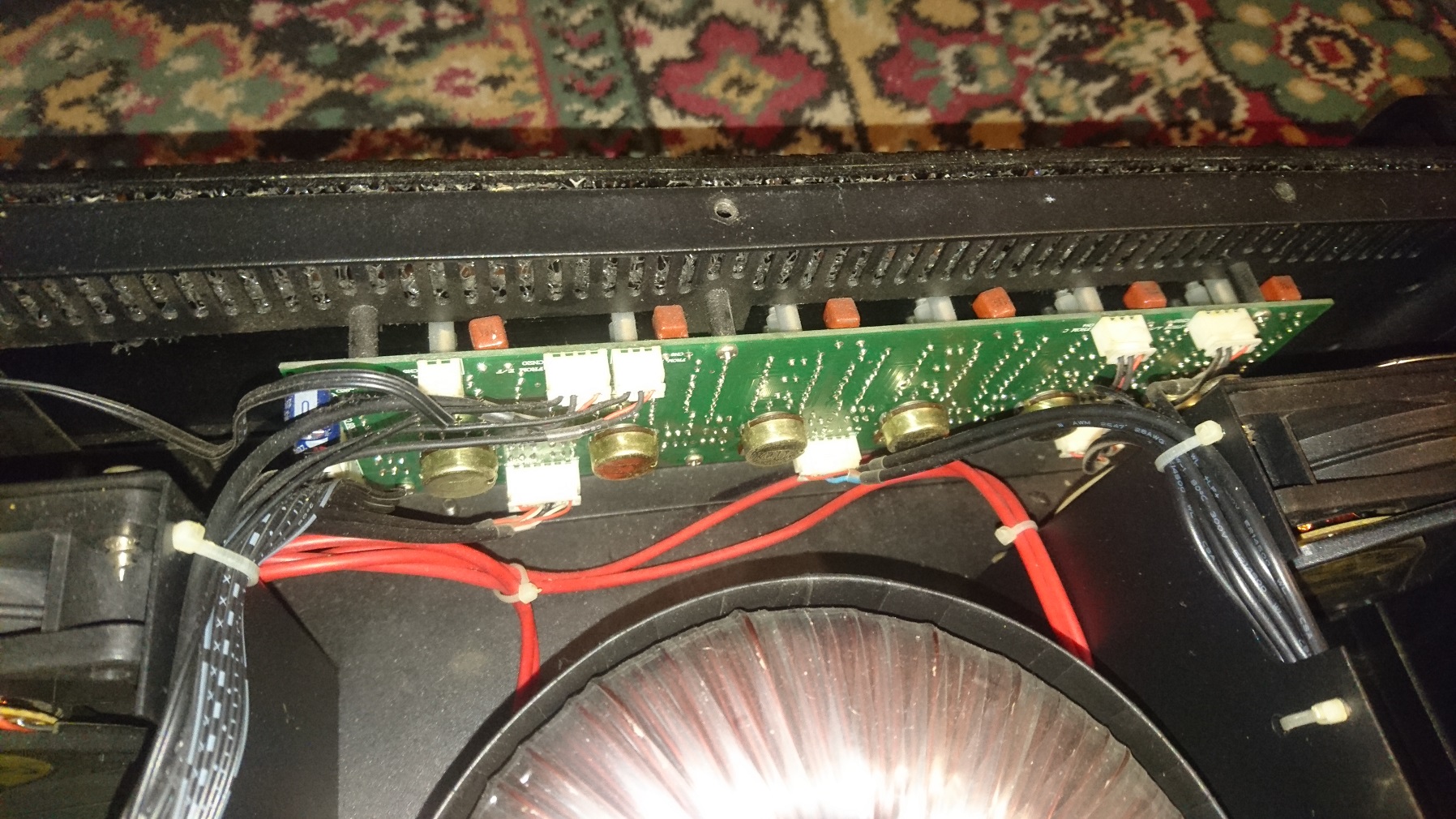

Néanmoins, je trouve moyen le passage des fils Ac au ras de la carte préampli de façade
https://i.servimg.com/u/f96/12/89/91/23/dsc_1315.jpg

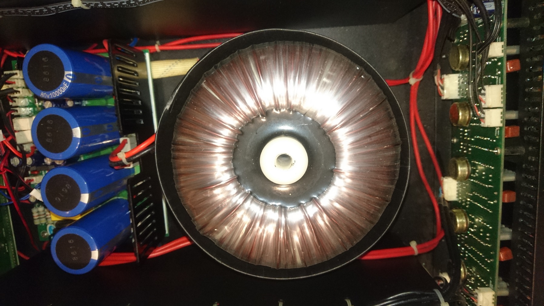

Le torique est assez énorme. Il est cerclé d'une cage en plastique, j'aurais préféré autre chose
https://i.servimg.com/u/f96/12/89/91/23/dsc_1311.jpg

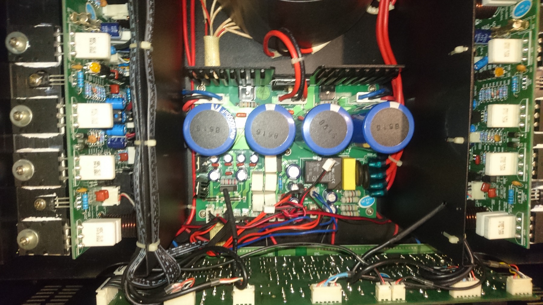

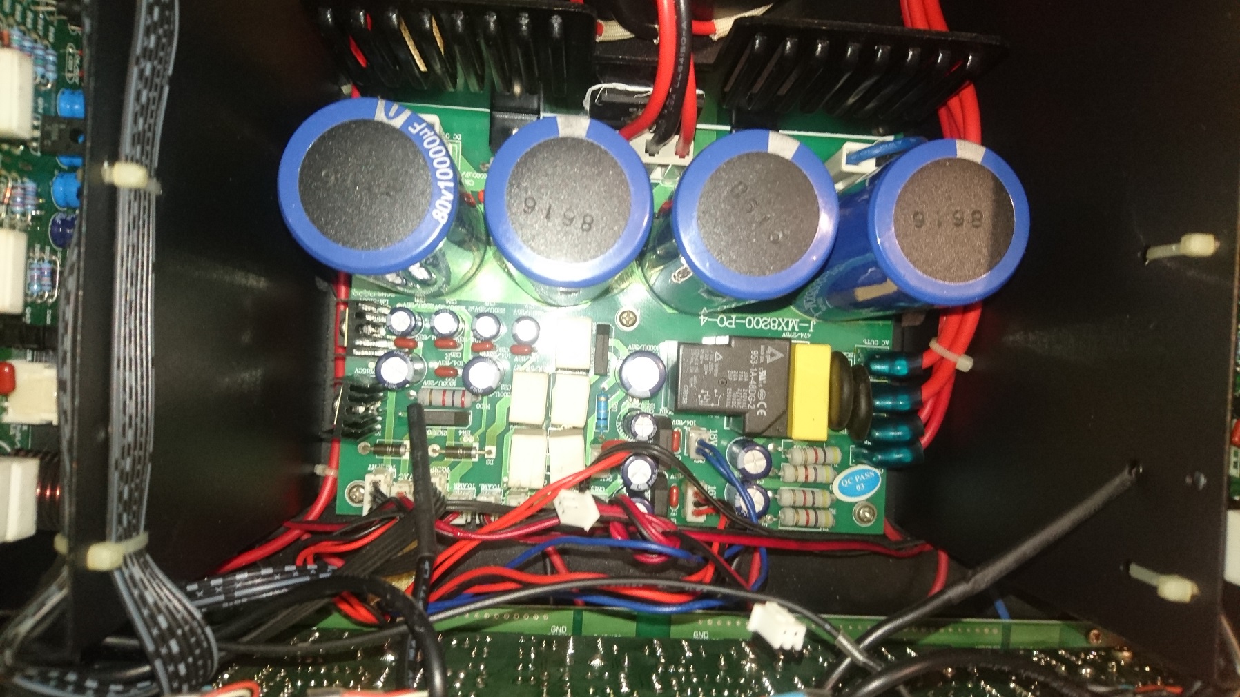

L'alim est proche du circuit de la face arrière (qui porte les filtres passe bas sur les entrées)
A ma grande surprise, même pas une seule self (mais par contre des varistances)
Vous remarquez deux petits connecteurs à deux broches qui sont flottants, ce sont les ventilateurs que j'ai déconnecté.
https://i.servimg.com/u/f96/12/89/91/23/dsc_1314.jpg

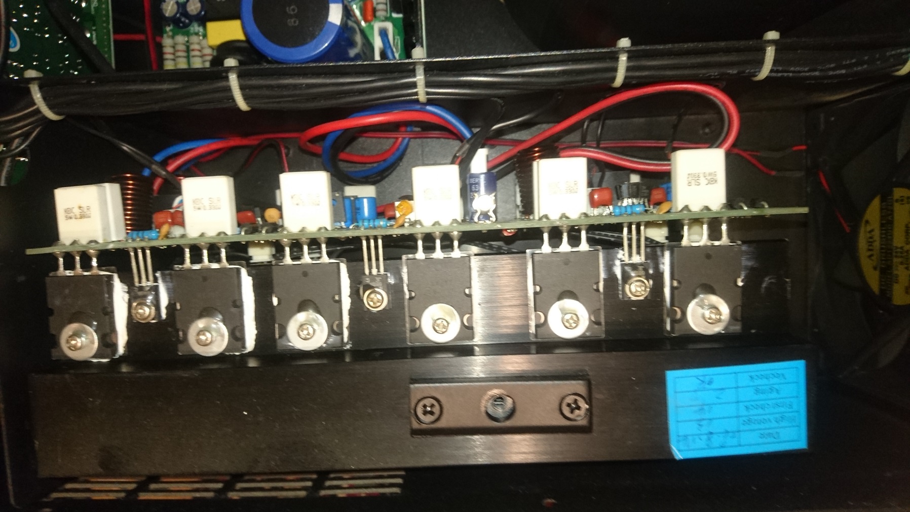

Chaque coté est ainsi fait. 3 voies par coté. 2 transistors de puissance par voies.
On aperçoit des selfs (3) probablement les classiques selfs sur les sorties puissances.

Reprise de mon message précédent en y intégrant les photos sur votre serveur, pour affichage direct.
