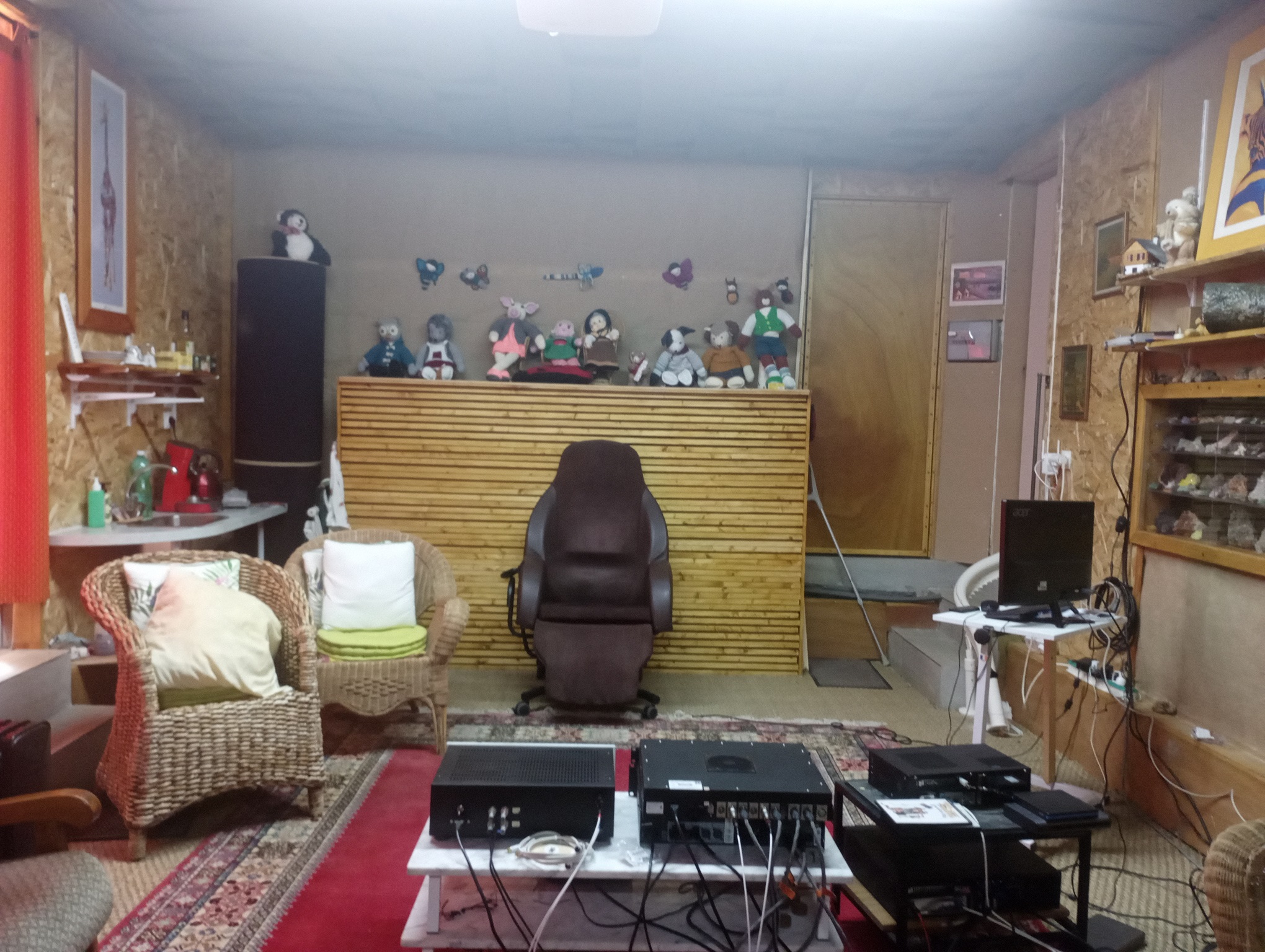

Moi aussi j'aurais bien aimer voir des photos de cette installation , simplement pour voir si je pourrais me permettre quelque chose de similaire; et la description de Yves pour un 2 voies est si éloquente ... j'aimerais bien voir ; si possible évidemment . Pierre

Photos du jour :
[Image: Vue-depuis-PE.jpg]
[Image: Vue-du-PE.jpg]

Peu de poreux, beaucoup de désordre ...  parfait pour favoriser le champ diffus.
Je ne doute pas que cette pièce sonne particulièrement bien Cool
