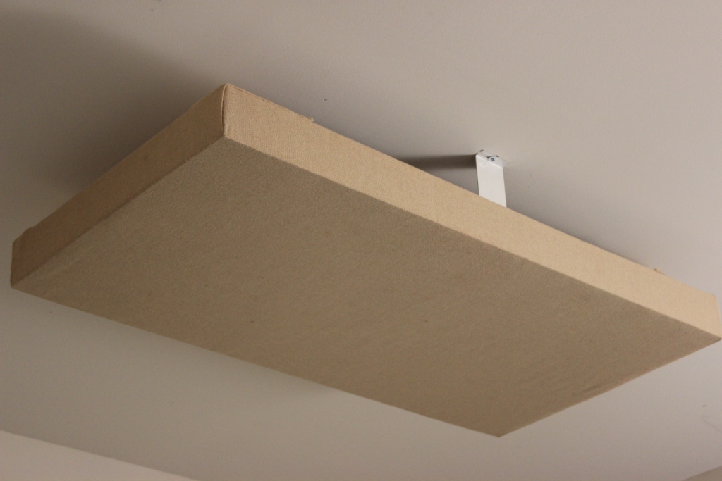

Pour le plafond, tu me dis des panneaux verticaux espacés régulièrement : peux tu expliquer, je ne vous pas ce que tu veux dire ?
Ce que je pourrais mettre au plafond, ce sont des caissons suspendus en dessous du placo avec de la laine de verre à l’intérieur et recouvert de tissus
Comme ça par exemple : qu’en penses-tu ?

Bonjour Eric, concernant la hauteur, je pense qu'il vaut mieux l'exploiter au maximum, mais 3,80m est déjà bien au-dessus des normes. Comme tu as une pièce dédiée, et comme le précise BOUZOUC, il est bien de réfléchir au traitement dans son ensemble en s'inspirant de réalisations connues: casser les parallélismes, alterner surface absorbantes/réfléchissantes, il y a des personnes pointues sur le sujet présentes sur le forum, qui pourront t'aider.
Mais il faut bien séparer ce qui est du ressort de l'isolation thermique, et du traitement acoustique, si tu veux utiliser du GYPTONE, avec de la laine, il ne faut pas que cette dernière soit l'isolation thermique car tu dois conserver le pare vapeur. Ou comme le propose ETMO 15/20cm de laine avec un tissus tendu, mais là aussi séparé de l'isolation thermique.
Dans les pièces dédiées que nous avions réalisées avec les membres du Gang Breton, nous avions mis des plaques de GYPTONE, et derrière des panneaux de laine (roche ou verre??) mais sans pare-vapeur, mais ceci en plus de l'isolation thermique, forcément cela réduit la largeur de la pièce, d'ailleurs certains vont jusqu'a construire une pièce dans la pièce.
Bon courage pour la suite.

Il y aurait aussi la solution de mettre un revêtement avec des lames de bois (lambris ou volige) espacées: ca peut être aussi une piste à creuser....
Pour le BA13 sur les cotés, je comptais de toutes manière mettre des bass trap en triangle dans chaque coin et de toute manière cela viendra après le revêtement de l’isolation en finition...
A l’arrière laisser le BA13 pour les difractions naturelles et l’habiller avec des meubles me semble difficile dans mon cas.
En effet, les enceintes seront à environ 1 mètre du mur arrière et y mettre des meubles ou autre me semble pas possible.
Que ferais tu dans ce cas là ?
