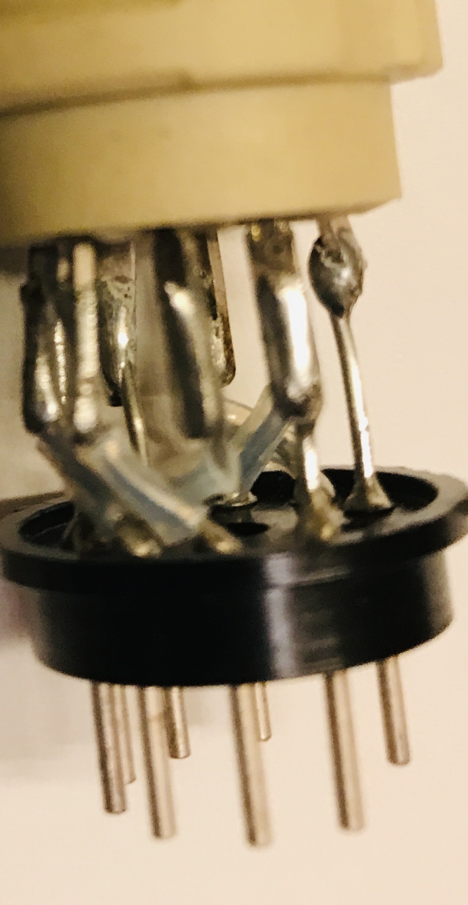

Le brochage n’est pas un problème, on est là pour rigoler.
Ici une 5755 sur un circuit prévu pour une ecc83 ;-)
Mais il y en a d’autres (6n2p vers une ecc83, kt8c vers une 6l6, ...)
