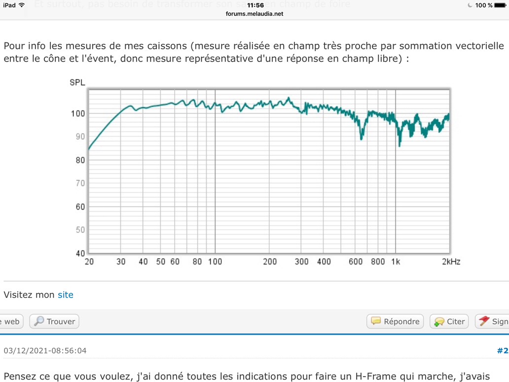

Bonjour Jean
pourquoi souhaites tu remplacer ton caisson de grave , si je me reporte a la mesure que tu as publié sur le fil des Hframe au message #225 , je trouve la courbe plutôt satisfaisante !
pourrais tu le décrire ? s'agit il d'un simple BR , avec quel hp ?

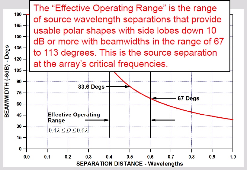

Bonjour Greg,
Il y a une configuration particulière, entraxe et fc qui permet d'améliorer encore la gestion de l'indice de directivité.
Tu as une description ici et la publication AES est également disponible.
http://www.linkwitzlab.com/Horbach-Keele...2%20V4.pdf
Ce filtre est présent sous Rephase.

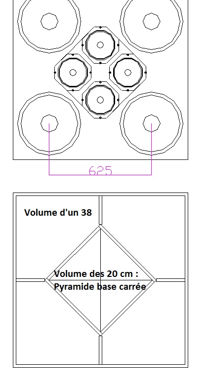

Je n'avais pas réfléchi aux proportions (l'habitude du clos bien rempli d'absorbant), maintenant l'enceinte étant partitionnée a l'intérieur, le problème se pose différemment :
Le volume des 20 cm étant pyramidal (base carrée en façade, sommet reliant la face arrière) , cela ajoute un plan incliné au volume de chaque 38.
Donc cela devrait aller

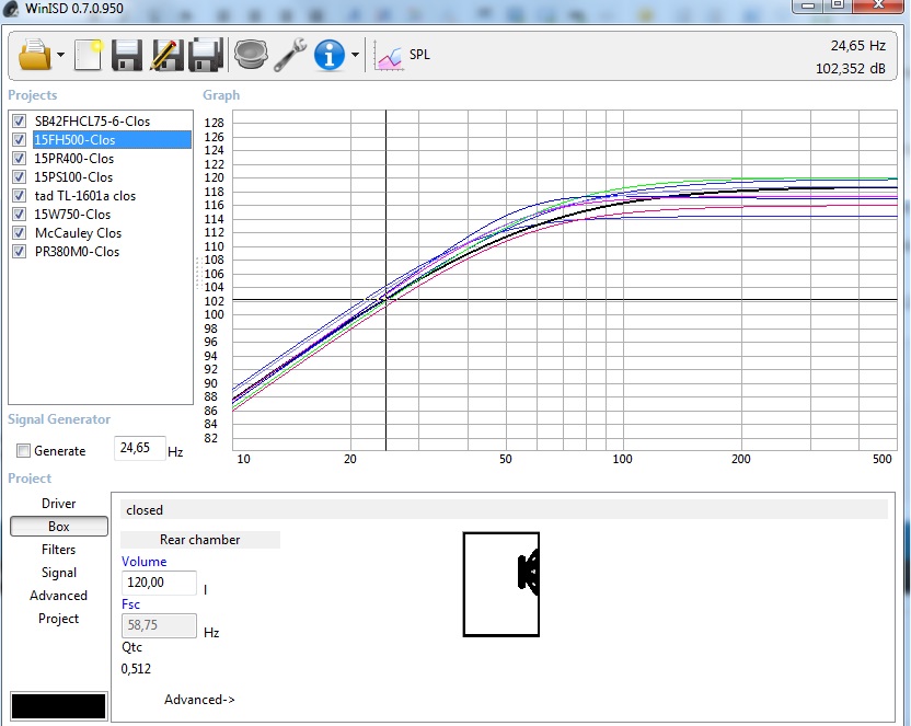

Pour les haut parleurs, dans le grave j'aurai pris idéalement un 38 comme le Audax PR380M0, j'ai l'impression que ces haut parleurs a suspension relativement souple, résonant bas avec un membrane d'une centaine de gr donne un grave plus articulé, mais pas question d'investir dans des suspensions mousse éphémères comme celles équipant ce 38.
La disponibilité a aussi été un critère, et ce genres de haut parleur sont de plus en plus rares ...
Enfin, quelque simulations illustrant, ci dessous comparaison de courbe de réponse de différents 38 dans 120 l (100 l réel mais avec absorbant) , pour une puissance de 200 w aux bornes du haut parleur (avec également un 46 MC Cauley pour comparaison) :
D'un point de vue réponse dans le grave, il n'y a pas de gros écarts dans le même volume, et ce volume est imposé pour une question d'emcombrement.
J'ai choisi au final le Faital 15FH500, un compromis qui me semble bien et pas trop bout de bois d'un point de vue suspension.
Remarques en passant, le haut parleur étant coupé a 350 Hz, je ne pense pas que le choix soit trop critique (fonctionnement en piston), j'ai pris le soin par contre d'éviter un haut parleur avec pic de fractionnement marqué en haut, je ne veux pas risquer une disto qui colore le bas médium.
En clos ce choix surprendra surement, mais avec 4 haut parleur de chaque côté je ne serais pas limité a 25 Hz, comparé a mes 2 46 MC Cauley qui fond le job actuellement, (toujours en clos).

Bonjour Jim, un grand merci pour ce doc Harman, on est en plein dans le sujet et nous partons du même constat, la limite évidente d'une unique doublette de haut parleur pour le ctrl de la directivité :
Je vais donc décortiquer cela ce W.E., j'imagine une belle optimisation possible en utilisant les règles décrites pour optimiser l'espacement et le filtrage des voies (je n'y ai passé que 4 h en découverte sur vituix, on doit pouvoir faire mieux Smile ), donc avant de découper les planches  ...
J'ai jeté un œil hier, ce filtre Horbach-Keele est dispo également dans vituix.
En regardant leurs exemple sur 5 voies en fin de slide on voit rapidement qu'un pav reste plus intéressant en haut, que pour un ctrl vers 100 Hz c'est 2 m de haut nécessaire et que la gestion sur le seul plan vertical de la directivité n'est pas intéressante d'un point de vue indice global.
Pour cette raison, il faut donc passer a au moins 2 x4 haut parleurs pour gestion des 2 plans, dommage que leur étude ne porte pas sur ce cas qui est autrement plus performant.
