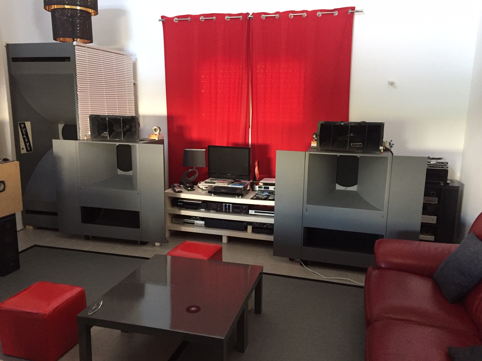

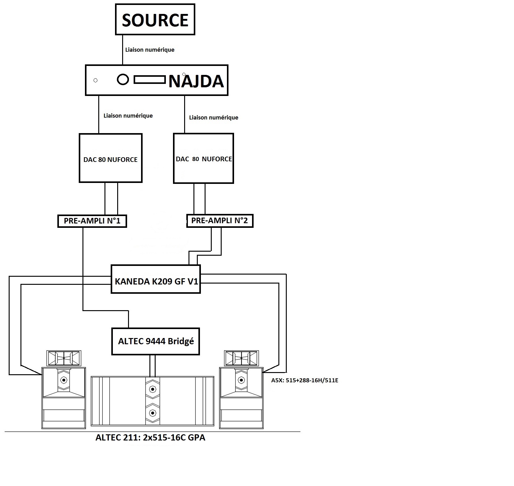

(12/05/2021-07:40:58)robyboyd a écrit : Bonjour à tous,
Dans ma réflexion pour plus de grave sur les VOT, j’imagine une solution pour laquelle je souhaiterais vos avis...
Qu’en pensez vous?
Amicalement.
Bonjour,c'est une réflexion que j'ai eu il y a bien des années, et à laquelle j'ai, enfin (!), trouvé une solution:
Voir la description plus précise ici:
https://forums.melaudia.net/showthread.p...12&page=64
L'idée d'ajout d'un renfort de grave à une A7 ou A5 est parfaitement pertinente, mais il faut savoir que cette enceinte, quand elle ne fait plus de grave, donne un bas-médium/médium encore plus rapide et défini, surtout avec un 515 (Hollywood, B, C ou G). L'inconvénient est alors de trouver un grave à la "hauteur" qui doit porter le bas-médium et surtout ne pas ralentir l'enceinte, et c'est là que le bas blesse... Rolleyes
De mon expérience, seuls les systèmes à pavillon, à double 38 type ALTEC 211, ONKEN double à pavillon, voir pavillon de grave, sont à même de restituer une énergie suffisante pour suivre des A7/A5 filtrées. J'imagine qu'une estrade doit aussi en être capable, mais je ne connait pas. Peut-être qu'une charge avec 4 ou 6 HP type 416+515 pourrait fonctionner. J'ai essayé le double 38 en caisse plate, mais cela ne renforce que le haut grave >100Hz, là ou une A7-A5 est performante, mais sous 100Hz, même si on arrive à descendre, on accélére pas suffisamment...
Quant aux 46, je risque de m'attirer les foudres de certains, mais pour moi, l'équipage mobile sera toujours trop lourd, et souffre toujours d'inertie, et cela s'entend, entre 2 voitures de même rapport poids/puissance, mais une faisant 500Kg et l'autre 2T, en ligne droite ça va, mais au premier virage... Confused
Le principe auquel je crois, est qu'il faut arrivé à descendre en fréquence, avec une sensibilité (très) élevée, pour qu'il y ai un déplacement de membrane le plus faible possible, avec ma 211, même à très fort niveau sur des fréquences basses, les HP ne bougent que de 1 ou 2 mm, couplé à un ampli (assez) puissant, on arrive à un grave articulé, différencié, et surtout (paradoxalement) que l'on n'entend pas...  Tongue
Mais ceci n'est que mon modeste avis...  Big Grin
Stéphane M.

Bonjour Stéphane,
As-tu essayé sans les DAC et les préampli, Nadja a normalement les niveaux pour attaquer les amplis en direct.
