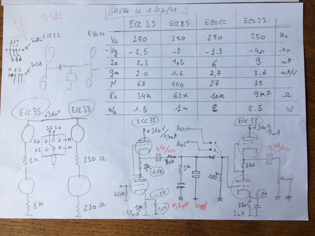

Bonjour Bruno, ou peut-on trouver le schéma de ce préamp ?

On le trouve dans l’audiophile Numéro 2.
Si tu ne trouves pas tu me le dis.
Bruno
Je vous propose le brouillon du plan SRPP N°2.
Attention ce plan est adapté aux ECC35 et ECC33.
Bruno

(27/03/2021-09:23:57)patleguen a écrit : Bonjour Bruno, ou peut-on trouver le schéma de ce préamp ?
Bonne journée.
L'article complet est disponible ici:
http://6bm8.lab.free.fr/Documentations/R.../SRPP.html
