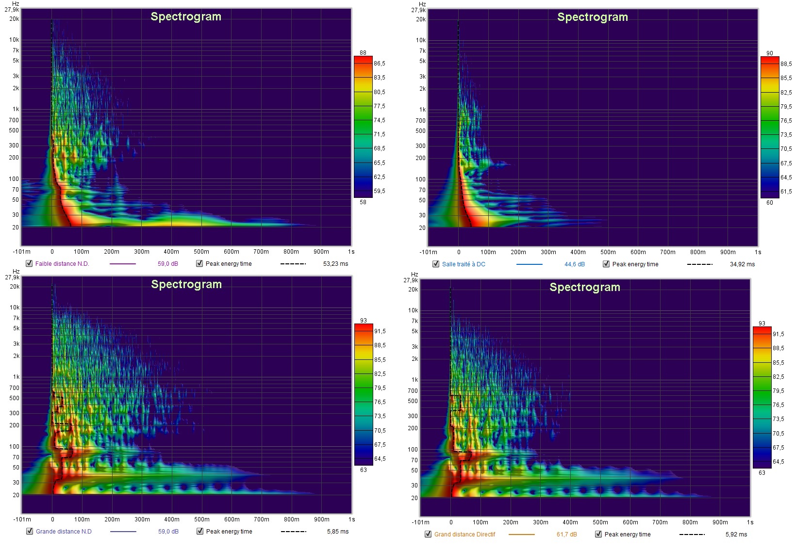

Avec une distance de 1.9m j'avais un C50 de 6db sans traitement. Après traitement, je passe a 15db minimum. C'est toujours moins bon que Maestro qui lui est plus proche des 25 ou 30db

Bonjour Xavier,
Tes mesures ont piquées ma curiosité. J'ai donc fait un travail de comparaison pour vérifier que je ne disait pas trop de conneries.
Les deux mesures du haut sont faites avec mon système dans deux salles différentes de 30m2 chacune et les mesures sont faites à 1.90m de distance, à gauche la salle non traité à droite le salle traité. Mon système n'est pas vraiment très directif.
En dessous, nous avons tes mesures: un système non directif à gauche et le même rendu directif à droite. Les mesures sont toutes faites à 3m donc bien au delà de la distance critique.
Les mesures sont toutes normalisées pour donner une vision claire de l'étalement de l'énergie dans le temps à chaque fréquence.
Niveau clarté :
A 3m non directif C50=+1db
A 3m Directif C50=+2dB
A 1.90m peu directif C50=5 à +6db
A 1.90m peu directif traité =+15db
Le C50 est un finalement, un bon indicateur de la qualité acoustique d'une installation. Sa valeur est logiquement en concordance avec le spectre ondelette.
Cela n'enlève rien à la qualité de tes enceintes qui semble excellente.
La ou je suis surpris, c'est que même les très basses fréquences sont meilleurs quand on est proche.
Etienne

Je poursuivrai les essais lorsque je serais allé chercher des panneaux de laine métisse. Il serait intéressant de faire les mesures sur de petites biblio car j'y crois sincèrement. Il faut juste que les parallaxes restent faibles pour garantir cette directivité.
Ca ne sera jamais aussi performant que le traitement de la pièce, mais c'est une solution qui apporte tout de même pas mal tout en restant compacte et localisée aux enceintes.
