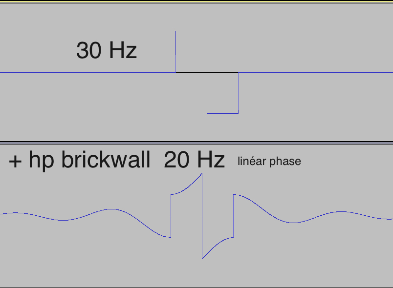

jimbee a écrit :xnwrx a écrit :Si tu filtres en FIR à phase linéaire, plus de problèmes.
mouiff, but.. pas trop pentu
![[Image: attachment.php?aid=30773]](https://forums.melaudia.net/attachment.php?aid=30773)
Allons Jimbee, on parle d'un signal carré et non pas d'un signal nul-une période d'un carré-nul qui n'a rien à voir avec un carré.
Ta période de carré est à spectre continu et possède de l'énergie jusqu'à très basse fréquence, que ton brickwall à 20Hz supprime.
Refais le filtre sur un vrai signal carré and show us the result.

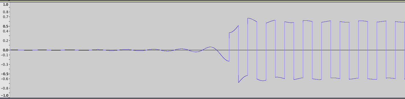

xnwrx a écrit :Refais le filtre sur un vrai signal carré and show us the result.
Au milieu d'un carré entretenu il n'y aura rien à voir, c'est la transition
qui m’intéresse, et elle est inchangée.
