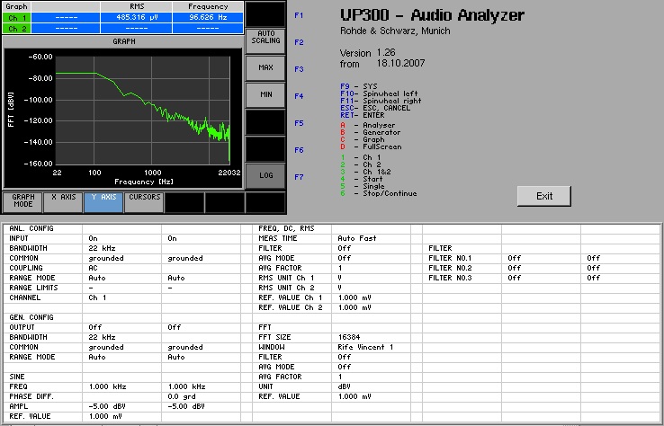

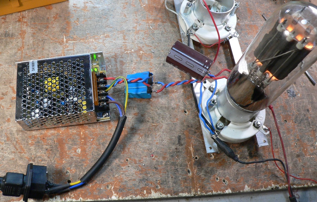

sur mon PPGM70 j'ai un condo c'est tout et pas de bruits
se on veut mieux fair une self mode commune et un condo 10000uF
et 200uV de résidu 100Hz.
se on prend mal les mesures on cherche a résoudre des problèmes inexistants
un exemple rapide avec une alim 60W économique en 10':
a l'oscillo rien de tout alors avec mon UP350

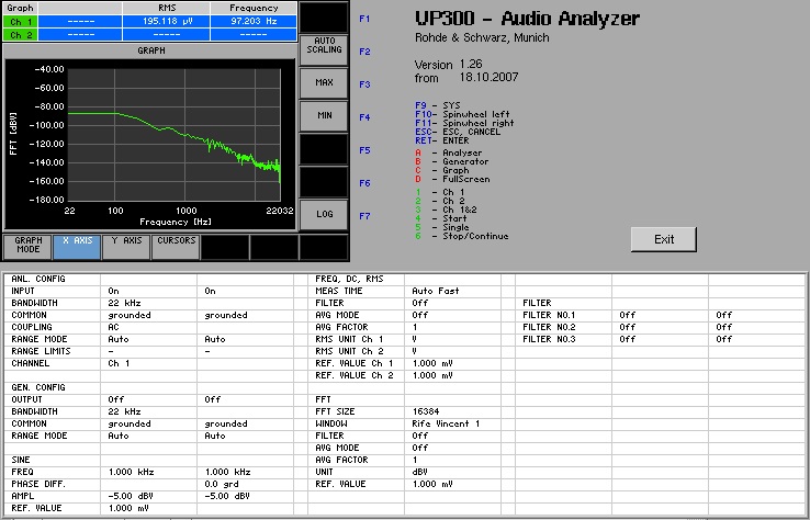

je ne croix pas,
c'est une MS-60-12 WEHO= mainwell c'est la basique toute d'origine
j'ajoute un 10000uF ,mais il faut ponter négatif/terre pour mesurer!
voilà image mesure sans self c'est moins propre mais suffisant normalement
sur ton alim on peut remplacer les condos au secondaire avec des low ESR longue vie
