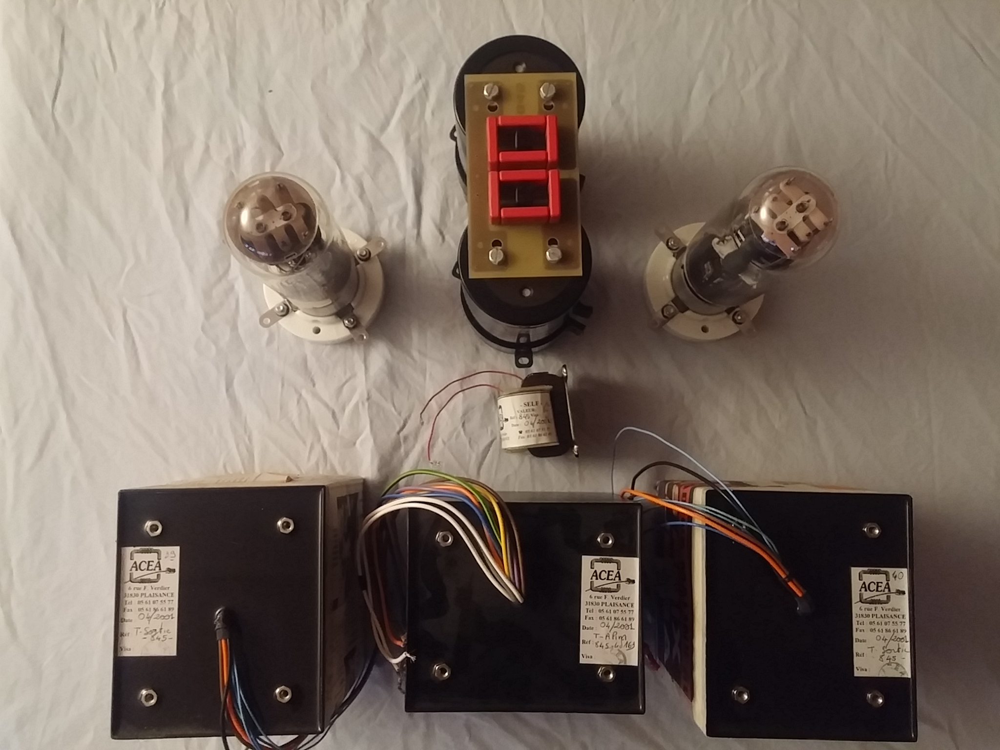

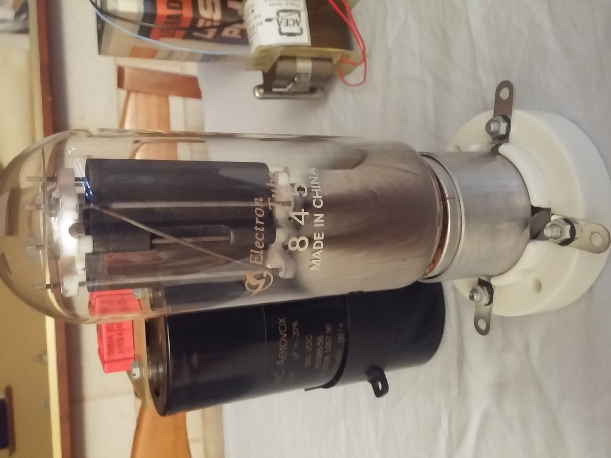

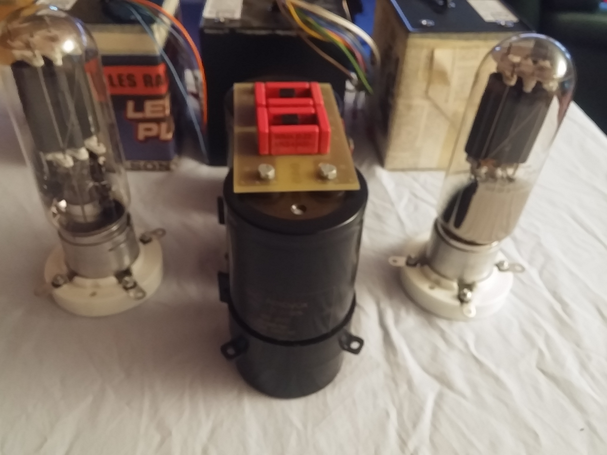

3. Les contraintes - je souhaiterais, autant que faire se peut, utiliser les composants NOS achetés à Ablon (faisant partie intégrante du kit LED de l'époque). J'en donne la liste ci-dessous (voir photos jointes) :
- 2 x tube 845 achetés appairés chez Fréquence Tubes en 2001,
- transformateurs d'alimentation, de sortie, de chauffage filament 845 et la self : ACEA de 2001

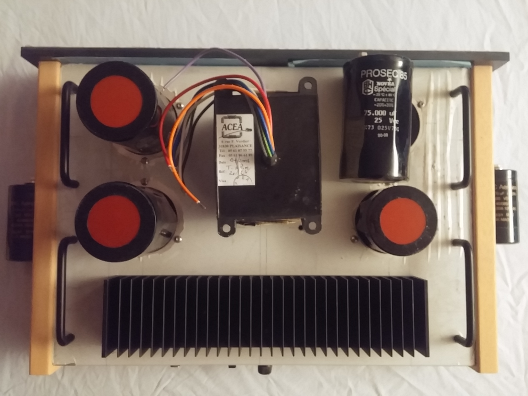

- chassis "alimentation" indépendant,
- lot de condensateurs BHC AEROVOX

Pour un SE de 845, je déconseilles les BHC aerovox ( qui sont belles et costaudes), qui ont une trop grande valeur... du moins en entrée de filtre voir même après.
Quelques simules sur un free log comme PSUD...vous montrerons des "trucs" assez terribles...
Les transfos époque 2001 Led, ne tiennent pas le choc pour l'alimentation filament sous dimensionnées;
ils crament ( au bout de quelques temps) lors du pic de l'allumage avec une alime passive comme décrites à l'époque. Mais sont bien robustes sur la HT.
Désolé, je n'avais pas vu que les transfos d'alime HT et filament étaient séparés...
Enfin et surtout faire attention, il y a 1000V et plus la dedans... Ca piques qu'une fois parait il.
DAvid

@dsdn : effectivement, dans LED n°163, B. Duval présente une version stabilisée de l'alimentation des filaments des 845, beaucoup plus costaud que la première version. Cette alimentation doit prendre place dans le chassis que j'ai présenté en photo (avec quelques composants). Pour les BHC, j'ai pas de bol, il n'y a que cela dans le kit Sad. Pour les 1000V, je n'ajouterai rien à ce qu'à dit Grand Floyd Tongue
