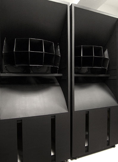

Moins de 0,9 m carré au sol , c ' est très pratique quand on a pas de place et de plus fort discret ........merci pour les photos.
