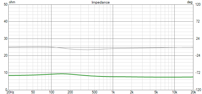

Citation :RM8
Le Blameless est ici en utilisé en actif en pilotage d'une compression avec diaph 100 mm Be
Qui fait la bagatelle de 110dB/W/m pour 16 ohm, disons 20 ohm vu ta courbe d’impédance. Pour atteindre un niveau d’écoute confortable de 85dB spl à 3 mètres, l’ampli devra délivrer 14mW eff…  Je vous laisse le soin de calculer quel courant de repos est nécessaire pour fonctionner en classe A sous 16 ou 20 ohm pour obtenir cette puissance.

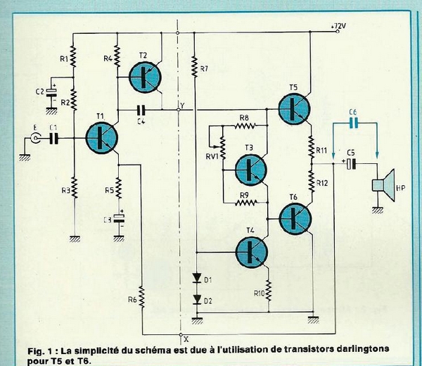

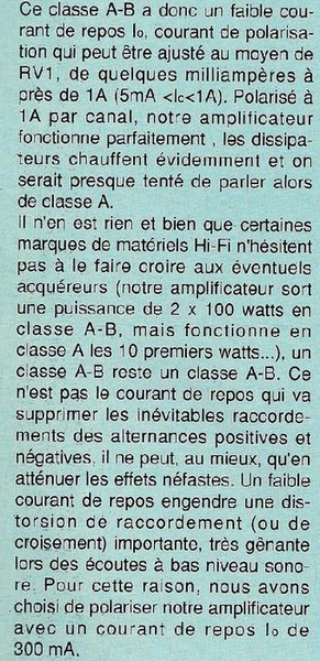

Exemple typique, le classe 60W AB de Duval et ces 300mA de courant de repos.
Extraction d'un article de la revue LED où l'éditeur pensait les fonds colorants
séduisants et où l'auteur n'était pas très préoccupé par la linéarité
de ses circuits audio.

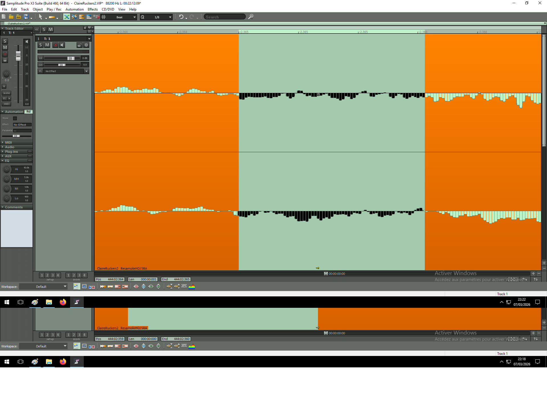

Quand tu fais une mesure de THD tu envoies bien un signal symétrique.
C'est pourtant bien vérifiable , un signal audio n'est pas symétrique :
[Image: wb4m.png]

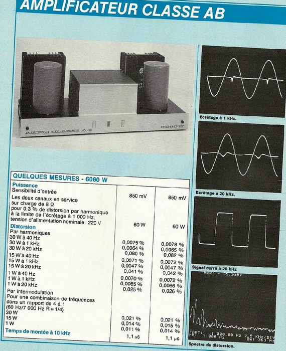

Citation :forrbiss
Extraction d'un article de la revue LED où l'éditeur pensait les fonds colorants séduisants et où l'auteur n'était pas très préoccupé par la linéarité de ses circuits audio.
Extraction de la revue Led où l’auteur n’avait pas besoin de lire D.Self, B.Cordell et compagnie pour apprendre les classes de fonctionnement des électroniques audio…  il les a vues en faculté, c’est suffisant.
Quant à la linéarité : Pour ceux qui aiment les 0 après la virgule, voici  :

(15/03/2026-11:10:24)lamouette a écrit : Quand tu fais une mesure de THD tu envoies bien un signal symétrique.
La problématique première sont les non-linéarités. La mesure de distorsion harmonique sur signal sinusoïdal est une pratique aisée de quantification de ces non-linéarités.
(15/03/2026-11:10:24)lamouette a écrit : C'est pourtant bien vérifiable , un signal audio n'est pas symétrique :
Et ? Les non-linéarités seront toujours les mêmes. Les temps de conduction entre N et P seront simplement variables.
