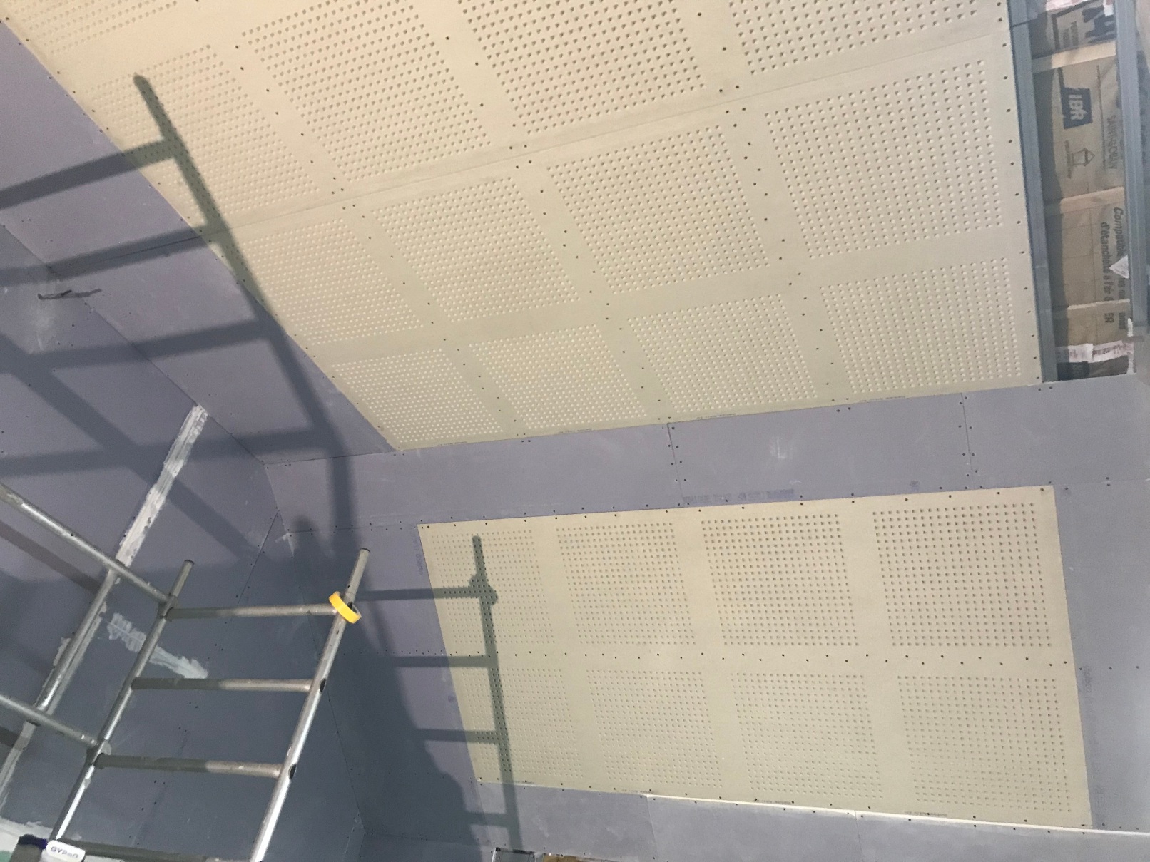

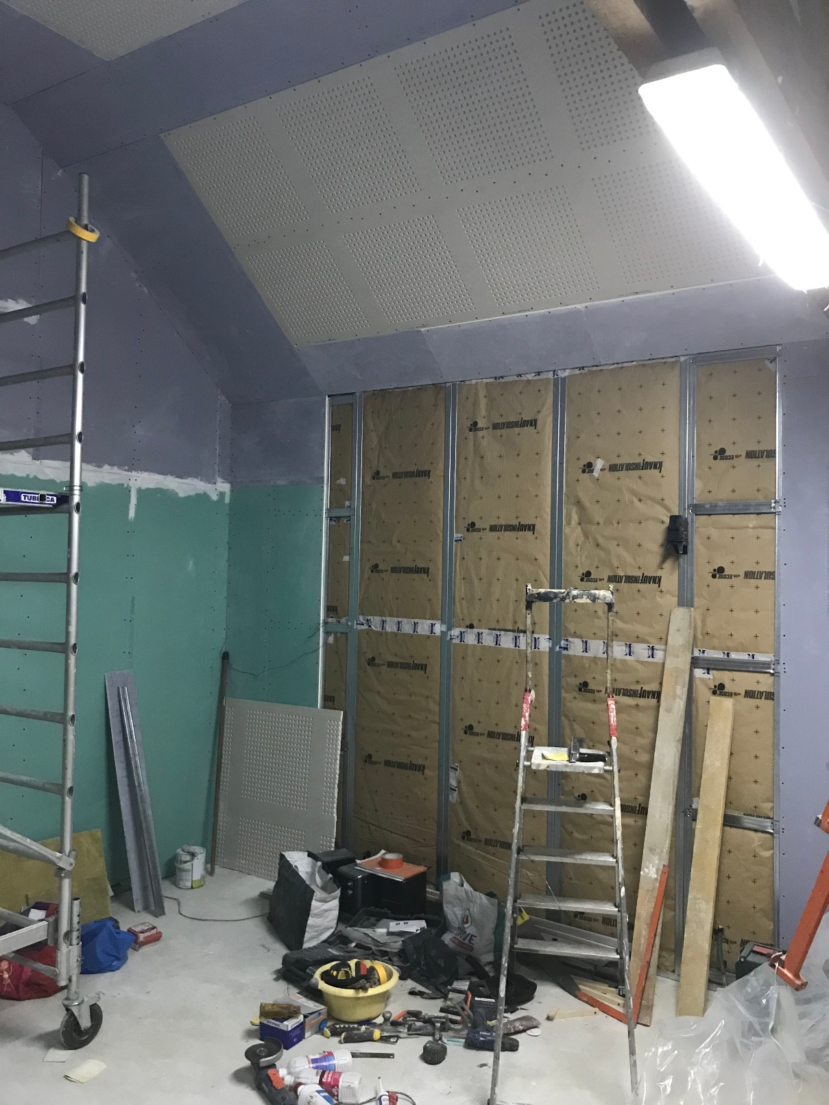

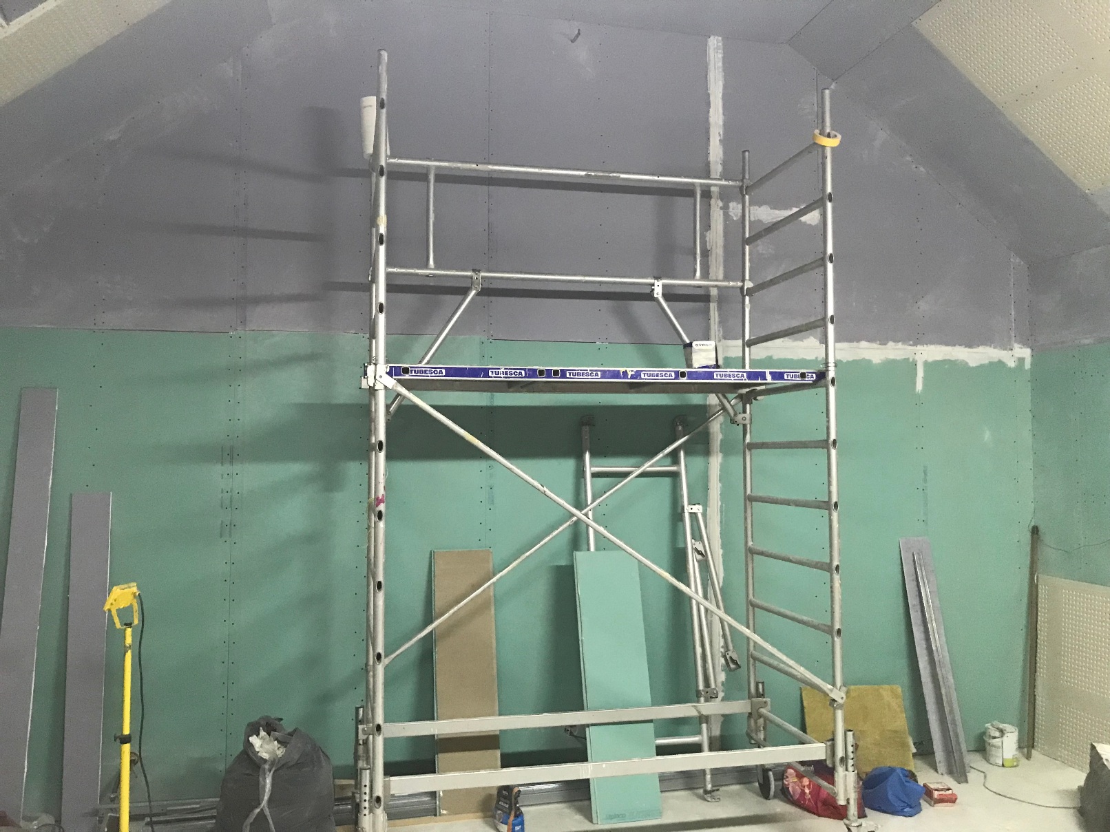

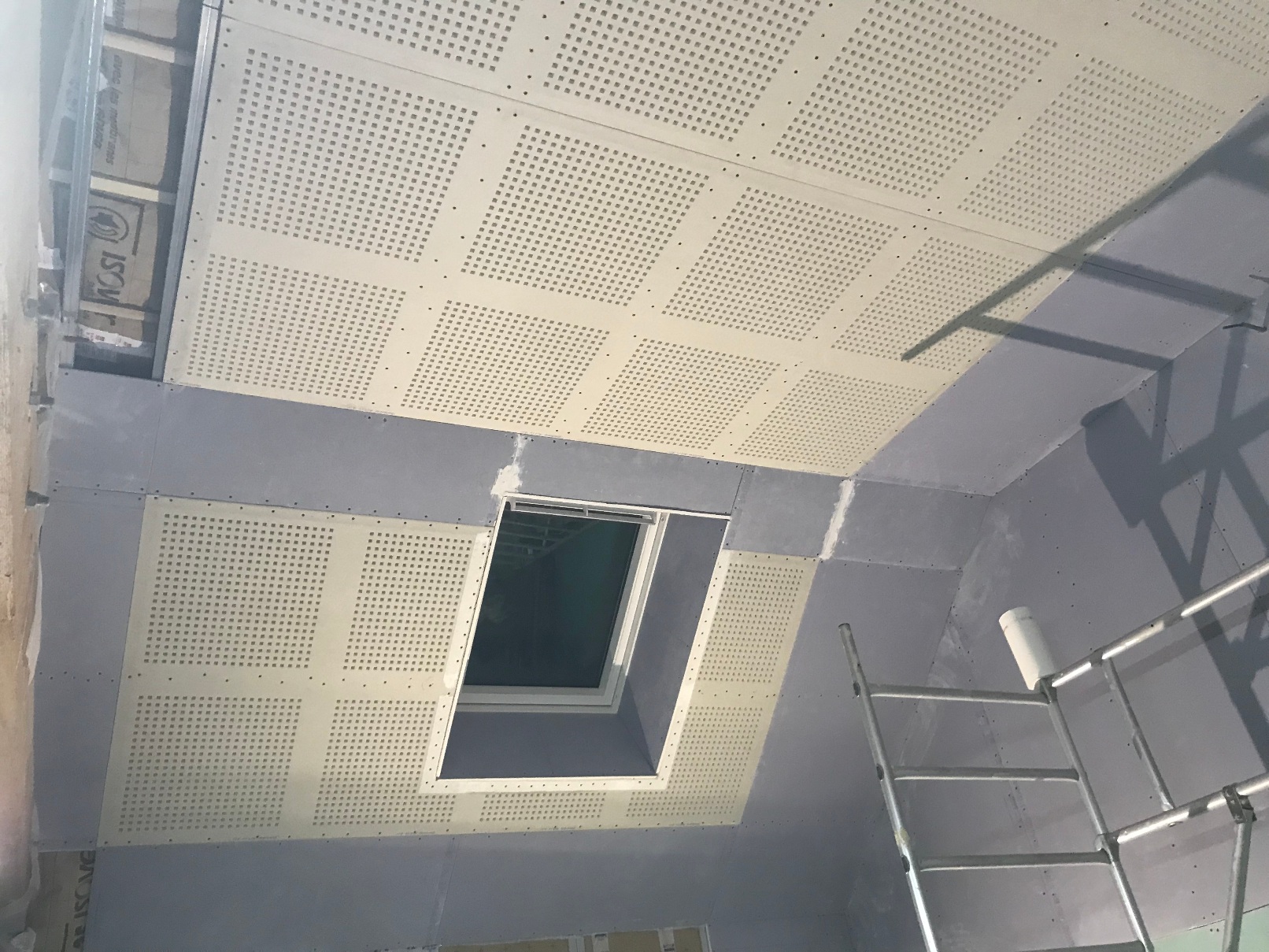

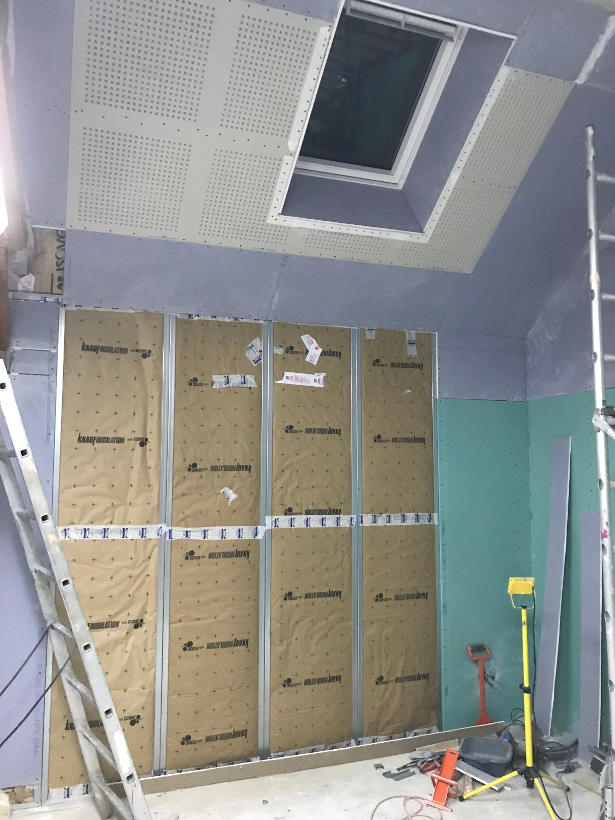

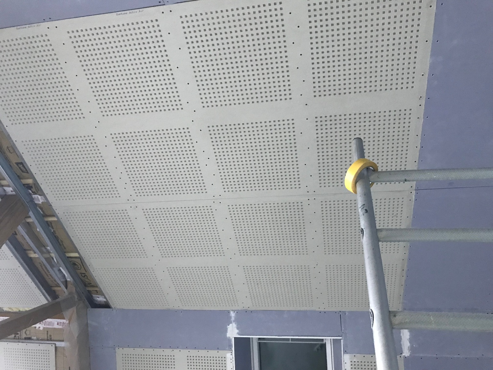

Ça avance , à mon rythme mais ça avance Big Grin
Ci dessous les photos de la partie avant coté enceintes en cours, finie de plaquer...
Les parties sur les murs latéraux qui ne sont pas plaquées, c’est normal ...
C’est à ces endroits que va être posé l’amortisant l’ateral juste après les enceintes pour "casser" les premières réflexions
Ils seront faits de liteaux, voliges de différentes largeurs en bois etc.. espacés entre eux avec en dessous l’amortissant acoustique recouvert d’un feutre de laine .
A suivre ,
PS : excusez le désordre, les photos ont été prises en fin de journée de plaquage dans la soirée et je n’avais pas encore rangé

Ca y est, tu tiens le bon bout, courage ! Vivement la suite    Cool
Pierre

(16/01/2023-23:56:47)Altec vot a écrit : PS : excusez le désordre, les photos ont été prises en fin de journée de plaquage dans la soirée et je n’avais pas encore rangé
T'inquiète, tous ceux qui ont fait quelque chose de leurs propres mains peuvent comprendre.
Merci pour ton partage.

Je viens de remarquer que tu as déjà plaqué des 4 morceaux sur les murs latéraux, au fait il aurait fallu les plaquer de la même manière que les voliges pour que l'ensemble soit aligné physiquement, si cela est embêtant de les retirer ,les redoubler est tout aussi bien.
