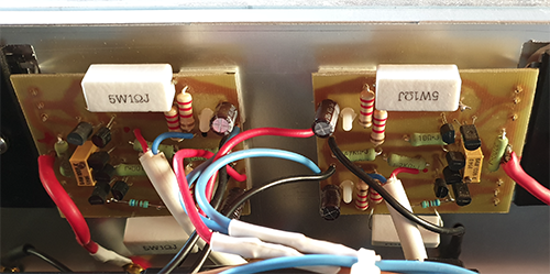

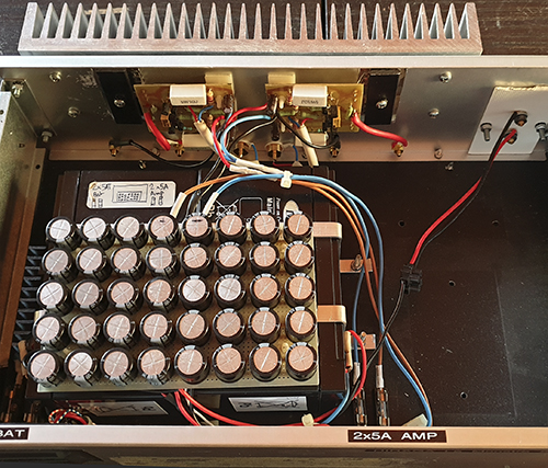

je suis à la recherche d'un monstre 8w
n'ayant aucune connaissance en électronique
même si j'aimerais pouvoir un jour en monter un.
j'en ai trouvé un à vendre à un prix très raisonnable
sur batterie mais qui ne ressemble en rien à tout ce que je vois
pouvez vous au vu de la photo me dire ce que vous en pensez?
il m'a l'air fort simple en comparaison aux photos de ce fil
Frédéric
RE: 8W Le Monstre, le retour.
Bonjour Frédéric,
Impossible de voir sur cette photo s'il y a le moindre transistor en commun avec ceux utilisés par Jean Hiraga, alors pour émettre un avis...
Nombre de "Monstre" n'ont que leur nom pour eux. Souvent, ils n'ont qu'un (très) lointain rapport avec la version originale. Les transistors authentiques sont à présent quasiment introuvables.
Après, on peut se contenter d'une pâle copie et remplaçant tous les semiconducteurs, ça dépend des exigences de chacun. Mais il ne s'agira plus dans ce cas du "Monstre" tel que Jean Hiraga l'a conçu.
Didier
iI existe un tas de transistors modernes capables de convenir à un schéma aussi simple que celui du Monstre, et certainement meilleurs que ceux qu'on trouvait à l'époque.
D'ailleurs la plupart des composants se sont améliorés grâce à aux
procédés de fabrication modernes.
Alors j'affirme qu'il est tout à fait possible aujourd'hui de réaliser un ampli sur ce schéma, avec sans aucun doute un fonctionnement plus stable et de meilleures performances.
cdt,
Gérard
merci de vos réponses je comprends le grand écart entre vous deux
voici ce que j'ai en composants sur une autre photo
A part ça rien d'autre
nous sommes bien loin de ce que j'ai vu durant cette lecture!!!!!
