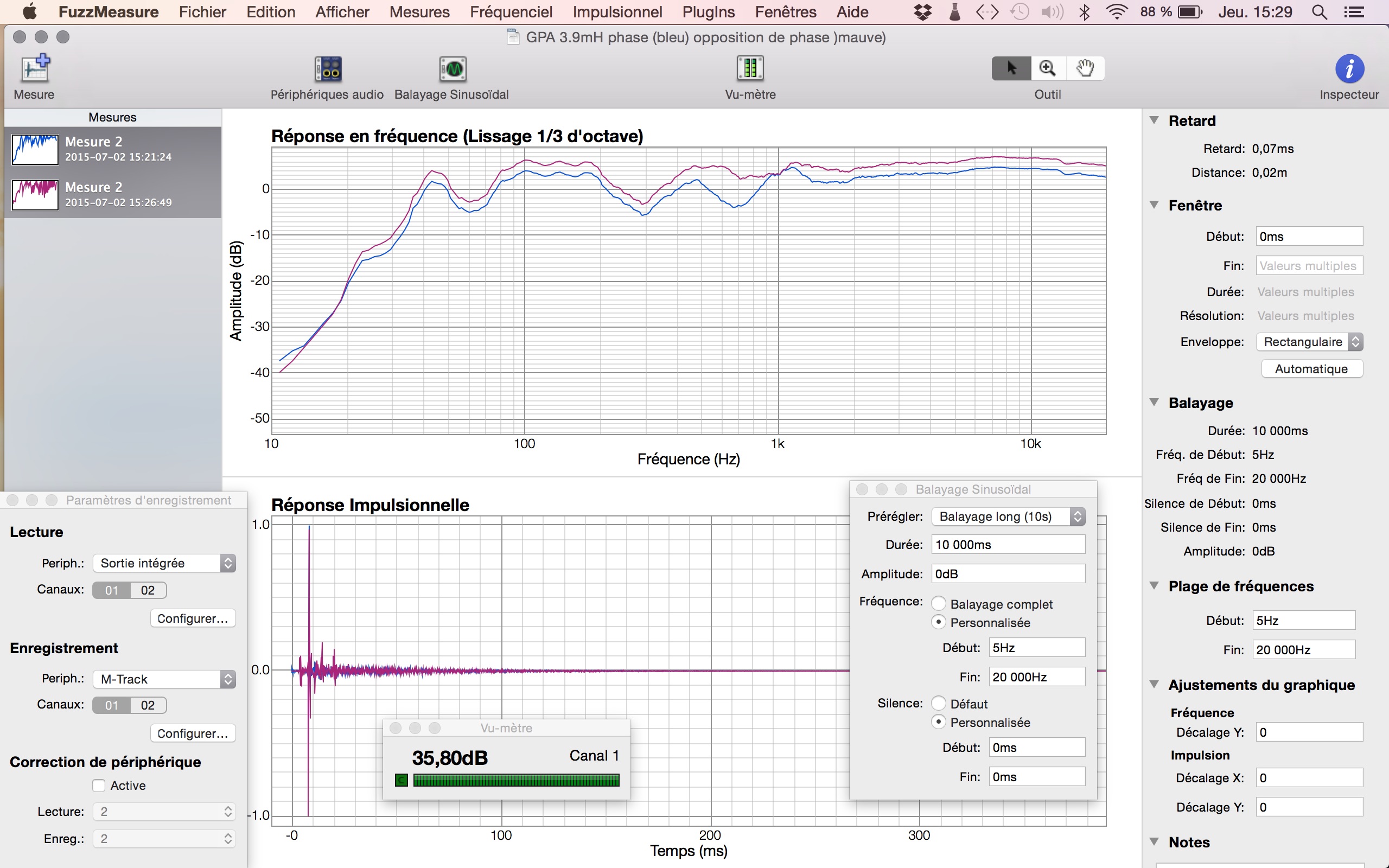

Cela devient intéressant... On peut imaginer que les trous ã 70 Hz et 400 Hz sont liės à des effets de peigne, et que le trou à 700 était lié à l'inversion de phase.
Tu as deux pistes, tu resseres la frėquence de coupure en laissant la phase électrique inversėe (en suivant les recommendations de Jimbee) en réduisant la valeur du condensateur vers 22 UF, ou tu ėcartes les fréquences de coupure en repassant à 3,9 en branchant les HP en phase. Tu mesures, et tu ėcoutes.

Ici, GPA avec 3mH (vert) et 3.9mH (rouge) à 1m dans l'axe:
Là, GPA avec 3.9mH en phase (bleu) et en opposition de phase (mauve):

C'est peut être le moment ou il faut commencer à ėcouter... Je reste dans l'idėe que j'attėnuerais un peu le TAD, mais c'est quelque chose qu'il faut affiner à l'ėcoute.
Reste l'alignement temporel et la courbe de phase...

Sébastien a écrit :Ici, GPA avec 3mH (vert) et 3.9mH (rouge) à 1m dans l'axe:
