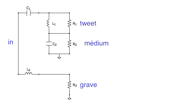

Bi-câbler est par principe contradictoire avec le filtre série.
Pour bi-câbler par exemple grave / médium-aigu il faudrait déconstruire le filtre initial pour former un filtre parallèle (grave) // (médium -aigu) série), ce qui donnerait :

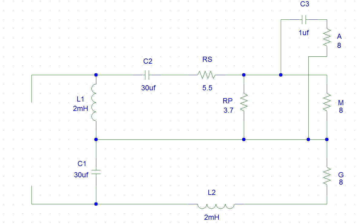

Je ne suis pas un "pro" en électronique comme tu t'en doutes et j'ai du mal à comprendre ton schéma.
J'ai essayé d'en faire une traduction que je comprenne a priori et que je sache câbler.
Est-ce que tu peux me dire ce que tu en penses ?

RE: FILTRE SERIE 6/12 dB, 2 ou 3 voies : Partage d'expériences
Bonjour Thierry,
jimbee a écrit :Bi-câbler est par principe contradictoire avec le filtre série.
tboll a écrit :...Pour l'instant, je l'utilise en simple câblage depuis des mois avec toujours la même satisfaction. Je viens de finir de me fabriquer des câbles HP et je souhaite passer en bi-câblage. Je me demande si c'est possible et compatible avec la conception de ton filtre.
Je confirme les propos de jimbee.
- Le bi-câblage, quand il est possible, n'avantage en principe que les marchands de câbles. Il n'a pas été démontré que cela améliore un système. Désolé, tu perds ton temps dans cette voie... Sad
- Je t'encourage vivement à passer au 12 dB Série grave/médium + 6 dB // aigu, voir schéma joint !
