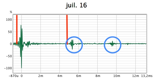

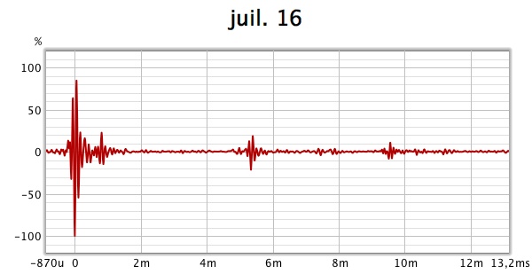

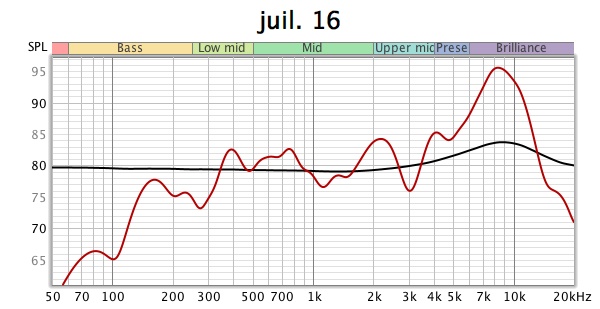

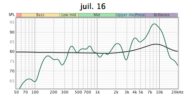

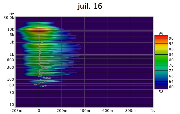

(17/07/2023-07:48:19)Kiteloop a écrit : bonjour,
j ai fait des mesures hier soir du mieux possible ( aie le dos)
rouge droite, vert gauche
mesures faites , cone a 1, 19m du sol au milieu du salon
si je ne dis pas de bêtise, il semble que ce qui me gêne le plus a l écoute est cette remontée a 8khz.
pour les réponses impulsionnelles , je vous laisse juger
Bien !
Déjà à la louche on peut retenir que pour un niveau moyen de 80dB tu as une grosse bosse vers les 7-8KHz, 15dB quand même ...
Avec une bonne EQ tu vas améliorer très sensiblement ton écoute.

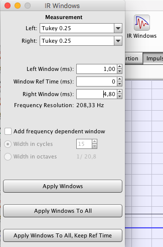

Si tu veux avoir une idée plus précise de la courbe de réponse réelle sans les réflexions il faut donc les éliminer.
Ca se fait à partir de la fenêtre IR Windows.
Je te joins les copies d'écrans.
Cercles bleus = les réflexions
Traits rouges = fenêtrage de ce qu'on veut garder, à la louche.
Pour IR Windows, avec 4,8ms on ne doit pas être trop loin, mais pour assurer 4,5ms ne changera pas grand chose.
Je ne crois pas que ce soit la coquetterie vers 8000 Hz qui te gêne le plus. Je pense que l’absence quasi totale de grave crée un gros déséquilibre qui donne l’impression que le médium aigu est prėdominant.
