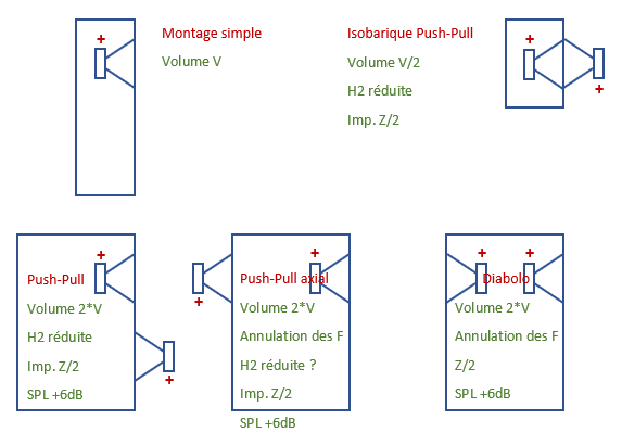

dans mon message que vous avez cité, je parlais bien de Push-Push pour annuler les vibrations et pas push-pull.
J'ai ainsi mal lu. C'était donc en quittant le concept isobarique ? Pour rejoindre ce qu'on peut appeler un montage diabolo ?
Jean-Marc.
RE: Réalisation de voies graves
[quote="JM Plantefeve"
J'ai ainsi mal lu. C'était donc en quittant le concept isobarique ? Pour rejoindre ce qu'on peut appeler un montage diabolo ?[/font][/size]
]ean-Marc.
Merci, Jean-Marc, pour ces illustrations et données.
Cordialement, François

Il faut rendre à César ce qui est à Jean-Marc, les schémas sont de Jean-Marc (soucis de discernement des posts avec le nouveau template du Forum, j'ai du mal moi aussi) ;-)
