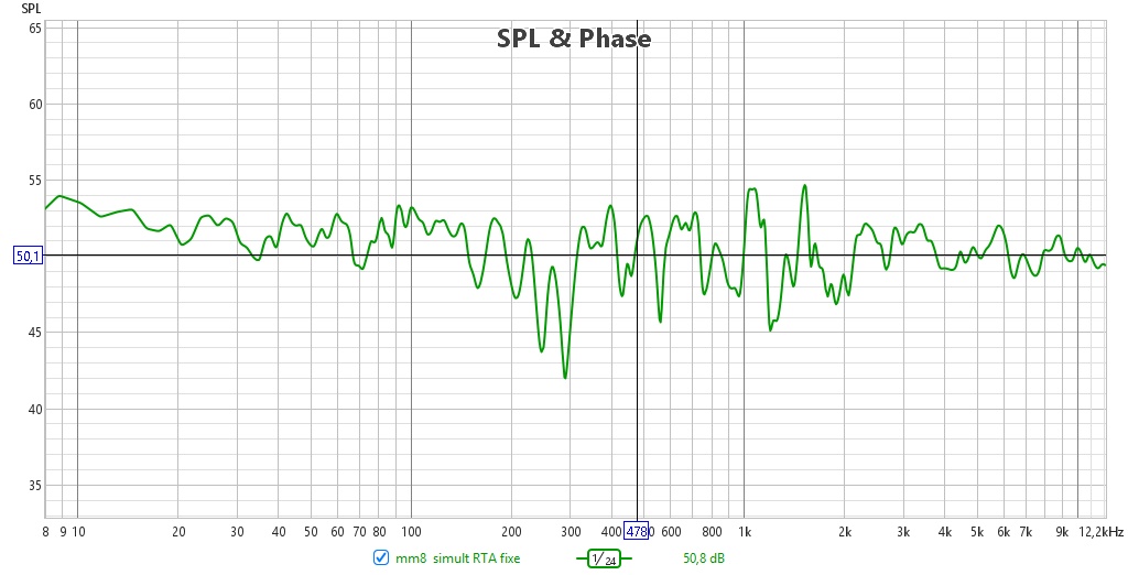

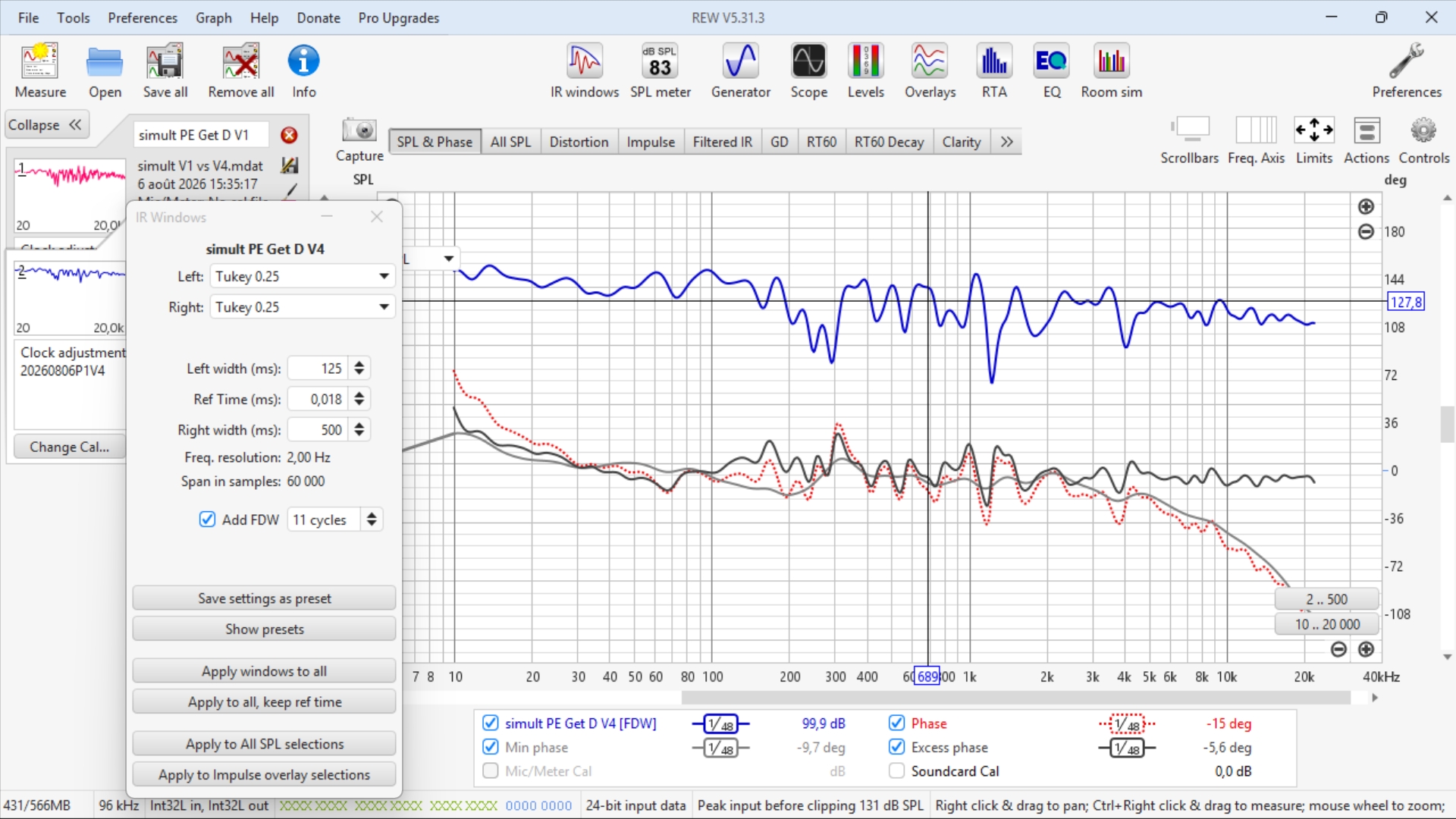

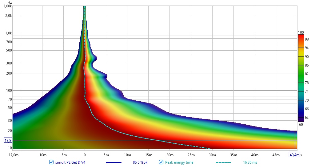

SPL et phases , Wavelet au PE :
pour info , le trou entre 200hz et 300hz correspond à des réflexions au sol qui subsistent depuis plusieurs années déja .

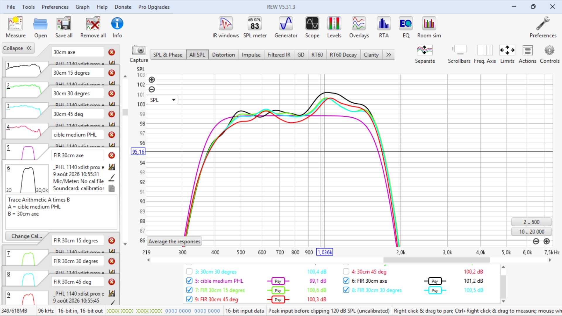

je préfère beaucoup plus , l'écoute , depuis que j'ai rajouté une petite correction de +0,2db sur le medium par rapport au dernier réglage des niveaux de chaque voies (profil : 20260806P1V4) , et même par rapport à tous les premiers réglages de niveaux .
le medium est enfin devenu sublime à mes oreilles :-)
pour l'anecdote , ma femme préférait l'écoute de la Focal solo6 , sur la Corrida de Francis Cabrel :-))
dernière simulation Rew de la correction du niveau du medium , sur les mesures des voies filtrées à 1m
(profil : 20260806P1V5) :

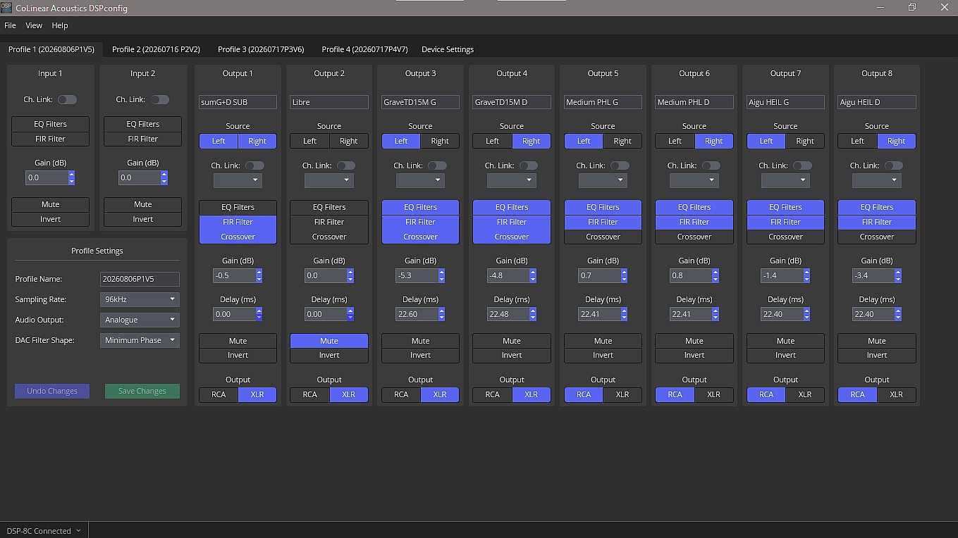

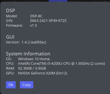

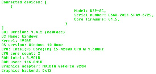

(19/07/2026-15:36:14)RM8Kinoshita a écrit : Tu es en quels versions de logiciel / firmware ? Je suis en v 1.4.2, firm. v1.5 (W10/11)
crdt.
Bonsoir RM8 , voici les versions de logiciel /firmware , de mon DSP :

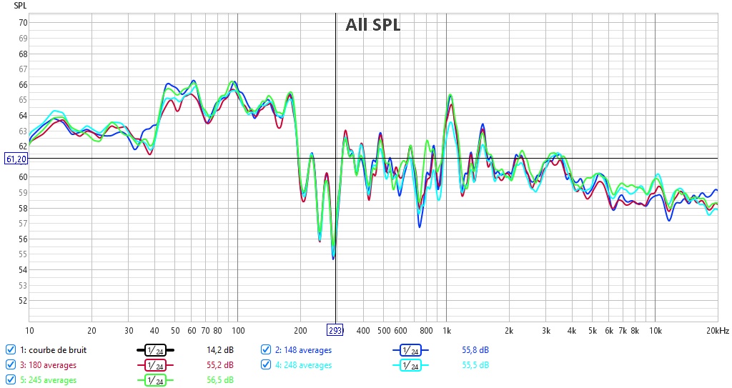

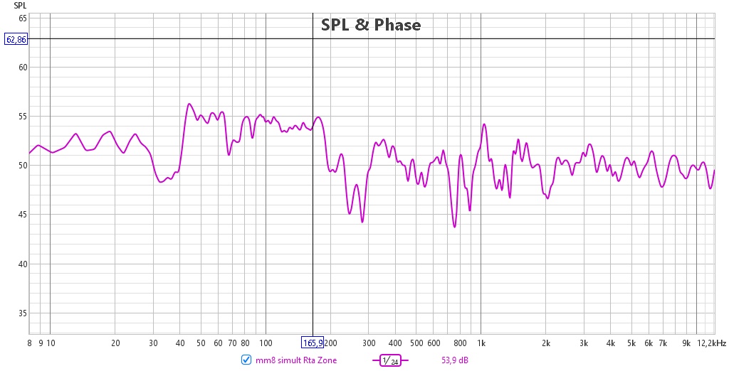

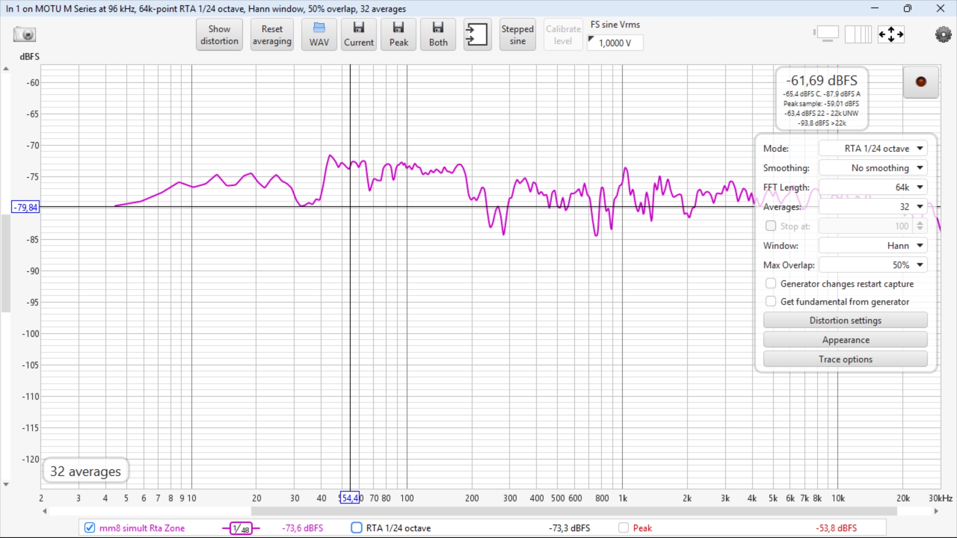

mesures MMM Rta de la MM8 (20260806P1V5) au PE avec du bruit rose :
paramétrages de la capture RTA :
RTA , des voies Gauche et Droite en position micro fixe au Pe placé dans l'axe du centre des 2 enceintes :
RTA , de la voie Droite seule avec un balayage du micro ,
dans une zone du Pe autour de l'axe du centre des 2 enceintes :

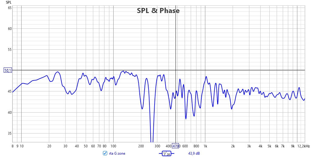

RTA , de la voie Gauche seule avec un balayage du micro ,
RTA , des Gauche et droite avec un balayage du micro ,

Hello
C’est quoi le but de la manœuvre en RTA ?
Messages : 1.313
Sujets : 10
Inscription : 18/04/2013
07/08/2026-14:59:43
(Modification du message : 07/08/2026-17:36:48 par Ha-Re.)
voir/identifier les défaults liés qu'à la position de mesure (micro au PE) soit la réponse avec salle en 1 point "micro", celui d'écoute (et RTA+bruit rose, c'est avec signal en gros avec toutes les fréquences ensembles pondérées et longtemps)
ET les comparer à celles en MMM (average autour du PE) qui minise les influences de la salle/"micro" en 1 point de mesure vu que c'est un average/moyennage de pointS de mesures autour du PE
on peut voir ainsi ce qui est lié qu'à la position de mesure (dans la mesure basique en 1 point)
cela permet, du point de vue (mesure) du point d'écoute, de séparer l'influence de salle ponctuelle (en 1 point), d'une autre mesure MMM plus juste/représentative de "2 oreilles séparée de 17 cm (+ qui moyennent, mélangent et discriminent)", d'une réponse moyenne mesurée au PE, réponse plus représentative par micro de la réponse réelle/imagée au PE pour un auditeur (que micro point avec défauts liés).
en résumé cela réduit les accidents ponctuels de la mesure au PE, les accidents de mesure par le miucro en 1 point qui y sont liés et spécifiques.
ce qui permet de différencier aussi les "problémes" spécifique de salle en 1 point d'écoute et les "problémes" du systéme lui-même mesuré (pour perception) au point d'écoute et de sommation autour de celui-ci

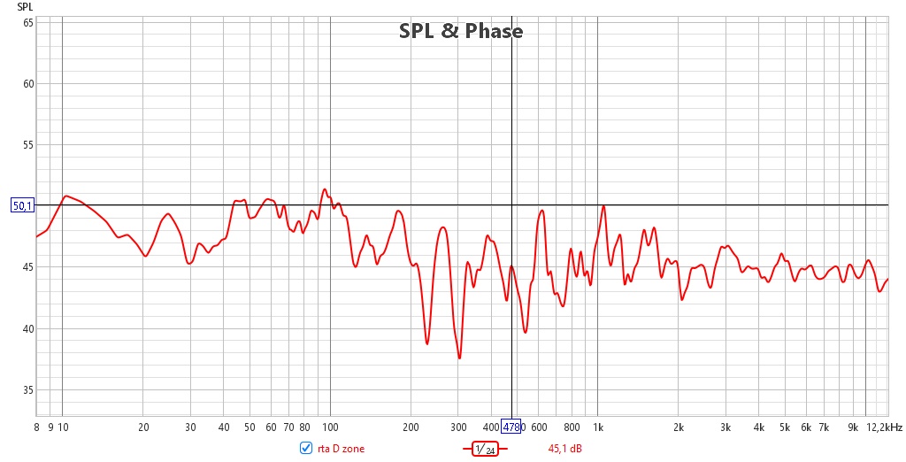

(07/08/2026-10:56:27)karaba a écrit : Hello
bonjour Karaba .
RTA permet ,
de réaliser des mesures SPL de la courbe de réponse (Direct + Diffus) en multi-positions au PE , très facilement et rapidement en quelques secondes.
de supprimer un peu des effets des réverbérations de la salle.
de visualiser des défauts de linéarité des enceintes ou acoustique de la salle (ou autres ?) ,comme le pic visible à 1khz ... ( ?? )
de visualiser le niveau SPL moyen (Direct + Diffus) de chaque voies .....
de ..... à compléter ou à corriger ... ;-)

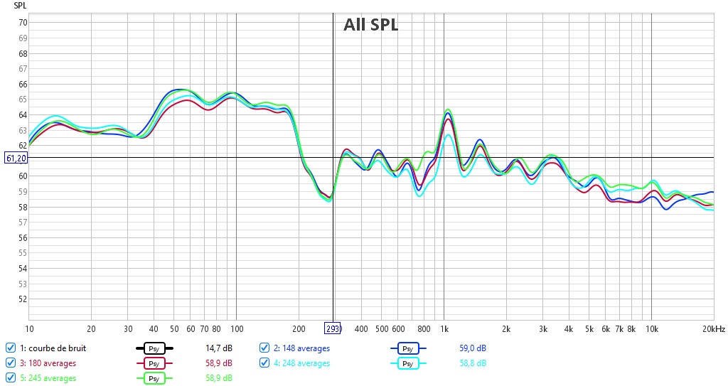

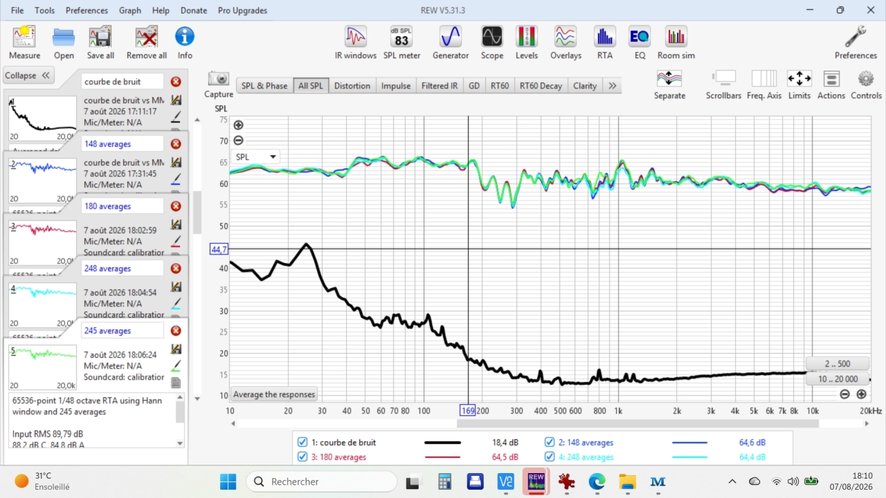

j'ai refais des mesures , avec beaucoup plus de niveau SPL et
avec autre méthode de balayage du micro qu'a la main , en faisant pivoter le micro sur l'axe du pied du micro (+- 30cm) , en avançant et reculant le micro d'environ (+-20cm) et sur plusieurs hauteurs environ (+-10 cm )
j'ai aussi relevé le bruit de la pièce en Rta .
j'ai augmenté le nombre d'averages en mode forever:

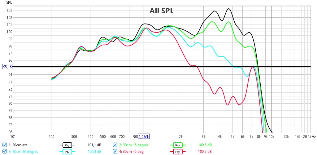

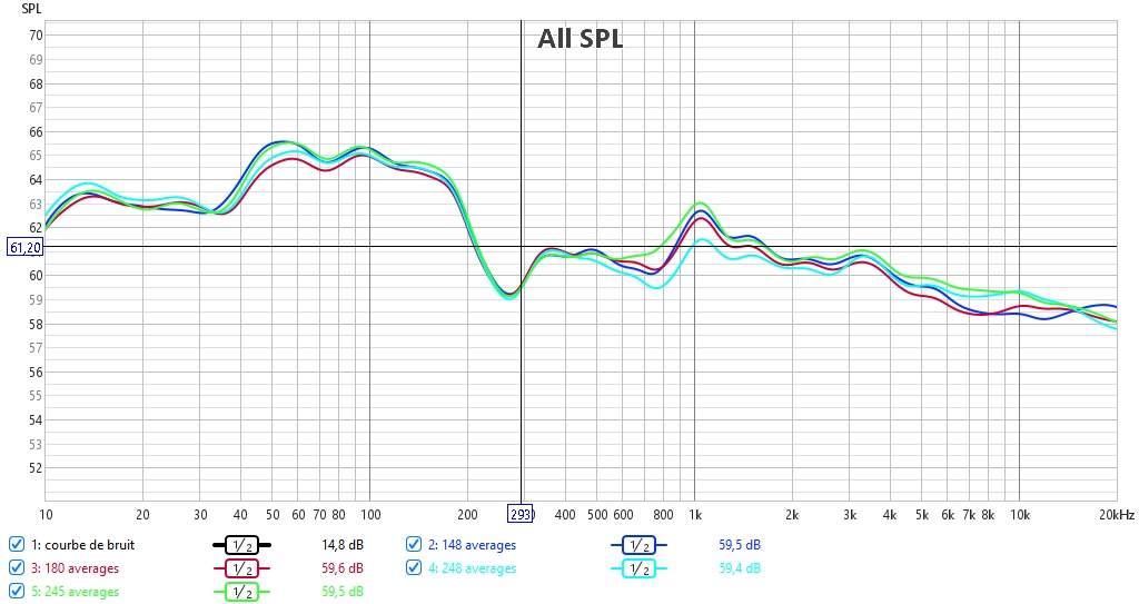

en ce moment je pinaille j'analyse les causes possibles du pic a 1khz constatées sur les dernieres mesures RTA MMM au pe
partagées dans mes derniers messages
une comparaison avec les mesures RTA MMM des deux Focal solo6 semblent écarter un petit problème acoustique , causée par exemple par une une petite résonance de salle autour de 1khz , qui en plus ne serait pas particulièrement audible par plusieurs auditeurs car le medium est plutot jugé "absolument pas agressif " par plusieurs auditeurs .
pour l'anecdote , j'ai même osé de qualifié subjectivement , le médium de sublime à mes oreilles .. :-)))
subjectivement , je pourrais rajouter que le medium-aigu est très ,dynamique , précis , nuancé , expressif , etc .... , à mes oreilles .

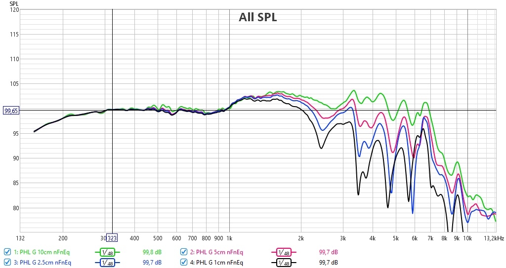

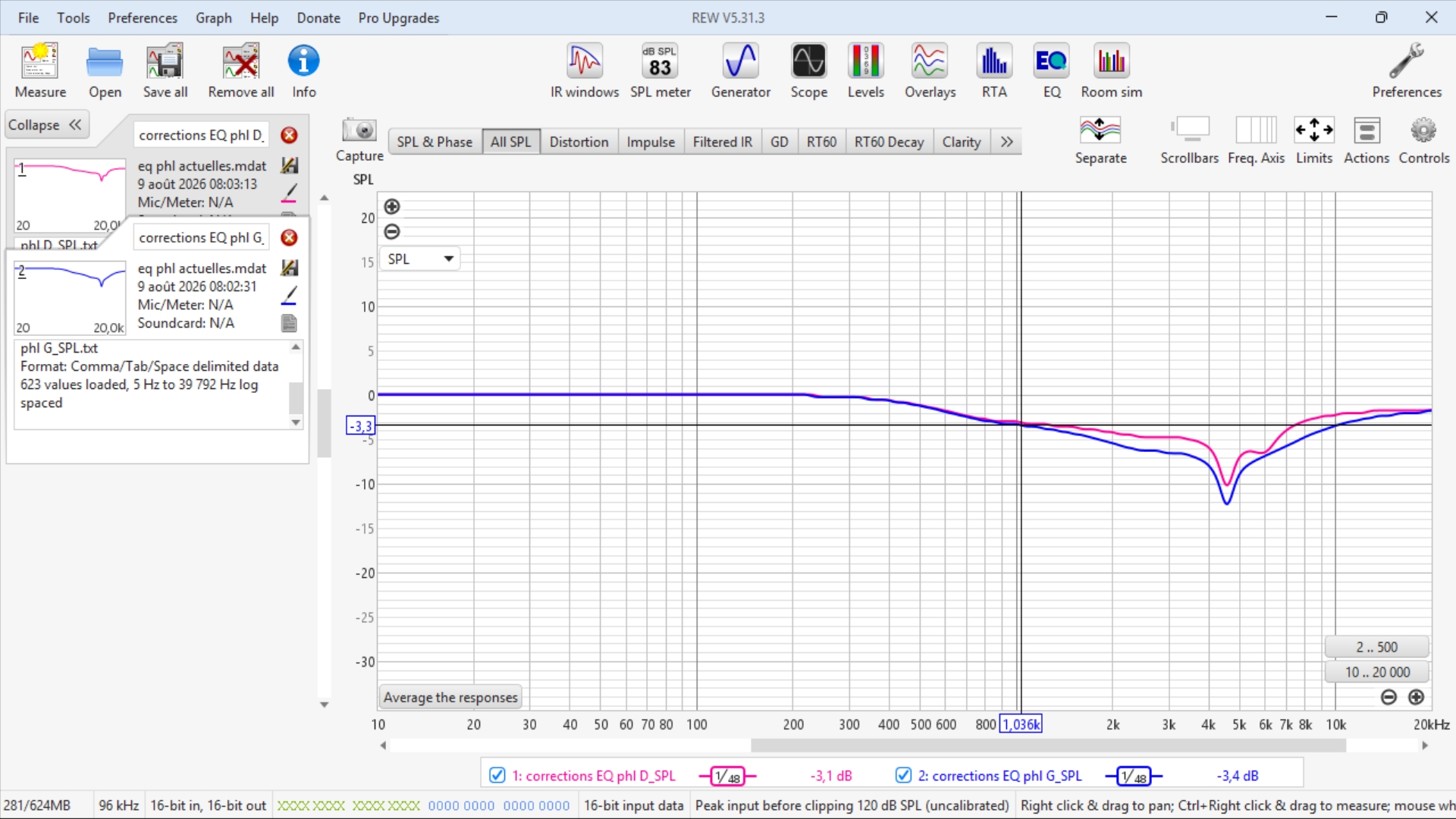

la cause la plus probable à mon avis serait le PHL 1140 qui ne serait pas encore suffisamment égalisé :
ci joint :
des mesures dans l'axe du PHL en mesures très proches de 1 a 10cm , qui montrent une remontée de la courbe de réponse du HP autour de 1khz :
des courbes de directivité dans l'axe , 15 , 30 et 45 ° réalisées à 30cm de distance , avec et sans filtrage FIR , qui me semblent très correctes , car le filtrage Fir très raide , intervient bien avant les grosses variations de courbes de réponses au différents angles de 15 , 30 et 45 °.
courbes de corrections Eq actuelles, qui corrigent vraisemblablement et essentiellement qu'une courbe de réponse globale average ascendante du HP , sans corriger suffisamment , la remontée de la courbe de réponse autour de 1khz :
à suivre dans la realité , quand j'aurais la possibilité de modifier les EQ du PHL dans le DSP 8-C Colinear :-)))
edit : Historique des simulations du filtrage du PHL :
https://forums.melaudia.net/showthread.p...#pid239265
