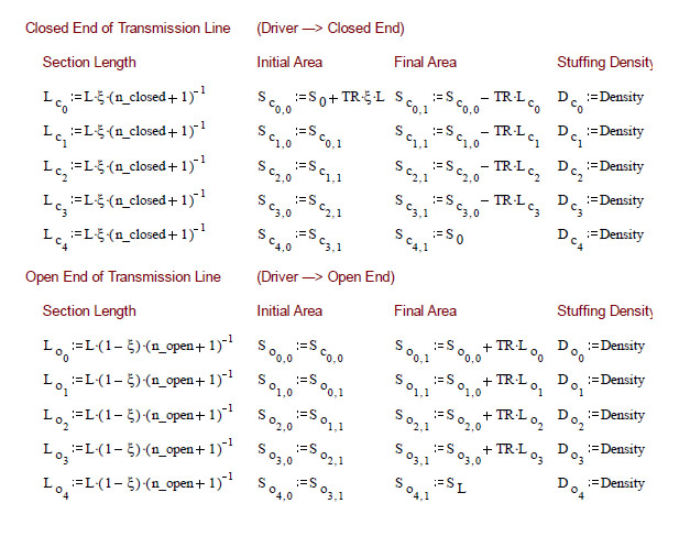

RE: Charge Transmission Line
D'aprés mes calculs le Kapok aurait une densité de 0,4 kg, ce qui est presque aussi léger que l'air, lol !
Le Dacron Holofil a une densité d'environ 7 kg, et n'a aucune influence (ou si peu) sous environ 200 hz..
En simulation, plus l'amortissant est léger, moins les "pics" sont lissés, mais le niveau ne change pas, et inversement.

xn a écrit :Avec l'Accuton AS250-4, dans une boîte qui pourrait faire 30x80x100 cm3 soit environ 150L interne utiles, une ligne repliée en 5 tronçons horizontaux d'environ 2m45 au total, donc accordée sur 35 Hz, sans amortissant, on obtiendrait ça, parfait pour un Sub de 23 Hz à 80 Hz. Niveau max 110 dB SPL env !
Tu est parti sur quelle base pour calculer ?
Si je prends un ratio de 6 (c'est à dire que la surface du début est 6 fois plus petite que la sortie ouverte) le volume est d'environ 300 litres..
