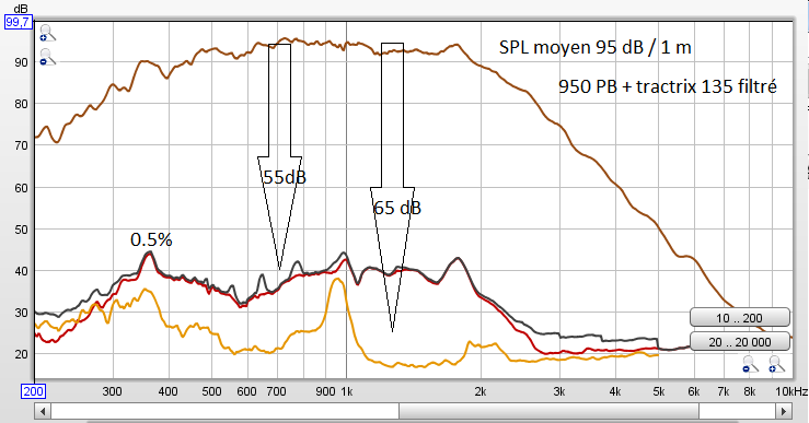

Bonsoir Mastro,
l'NRJ qu'est capable de fournir une compression est un point fort d'un système a pavillon, ci dessous comparaison du SPL a 1 m pour 2.83 v que je mesure, avec comparativement le PHL 1040 ramené a peu près aux mêmes conditions (2.8 v / 1 ):
On voit clairement que a 300 Hz, sans directivité marquée, le niveau est encore de 105 dB a 1 m pour 2.83 v.
Pour ce qui est de l'utilisation dans une plage bien choisie de son transducteur, a pavillon ou autre d’ailleurs, la plage optimale d'utilisation est toujours la bonne question, selon plusieurs critères.
La radian 950 montée sur le tractrix 135, FC a 350 Hz et 2000 Hz:
avec son filtre, SPL 95 dB a 1 m, H2 se trouve en gros a -55 dB du niveau d'écoute et H3 a -65 voir -70 dB. Seul un "pic" de 0.5 % de distorsion a 360 Hz montre que la limite basse est proche pour cet ensemble, mais sans déséquilibre sur le global ("pic" de distorsion a 360 hz a -50 dB du niveau moyen soit en fait 0.3 % de distorsion ramené au 95 dB SPL).
cdlt

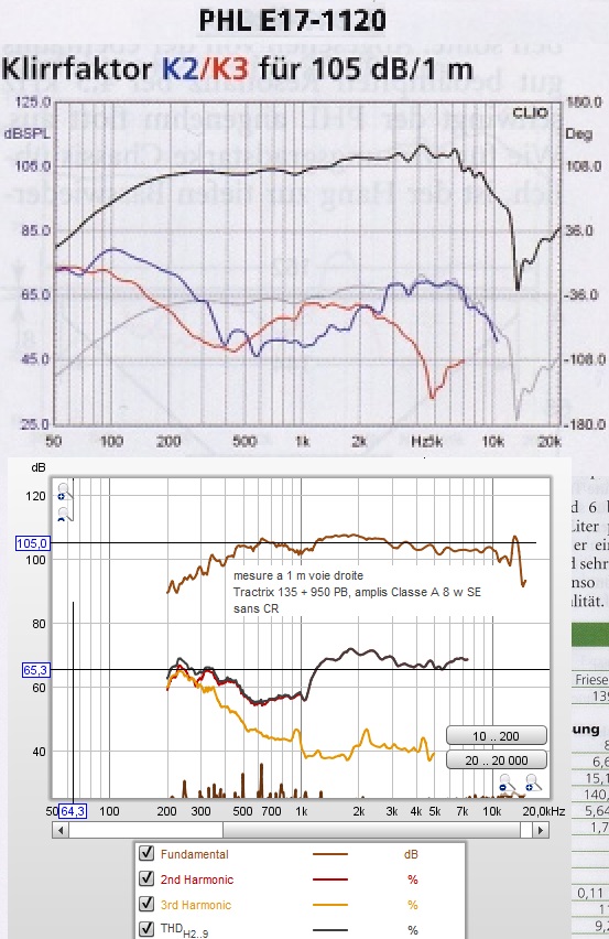

sur ce fil , j'ai affiché des mesures autres que les miennes , qui renseignent un peu plus sur les niveaux de distorsions du PHL 1120 a 105db , ainsi que celles de PVRX a 2.83v 1m
Oui en effet, j'ai d’ailleurs par la suite message 150 fait et publié une mesure a même niveau et distance sur la radian pour illustrer, montrant que dans les grandes lignes cela se valait, avec toutefois un peu plus de H2 sur la compression vers 2 kHz (soit éventuellement a la coupure haute en 3 voies) et beaucoup moins de H3.
Le tout mis côte a côte a la même échelle pour faciliter la lecture :
ce a quoi tu as répondu avec grande précision, rigueur et exactitude :
mastro a écrit :Quand à la h2 sur le phl. Si j'effectue une mesure
A moins de 20cm du hp à un niveau très élevé
A mon avis supérieur à 100 db, qui élève la
H2 à un peu plus de 1%,je constate une h3
A 0.2%maxi voir même 0.1%..

sans pb de H3 , le maxi de 0,5% , ne concerne que le 38cm TAD 1601a (filtré en 12db) et pas le PHL ....

voici la mesure toujours pas calibrée évoquée ci dessus , qui a été rajoutée et Partagée aujourd’hui dans Dropbox , le niveau envoyé au HP est très élevé avec un ampli de plus 150W avec le potar au environ de midi , et a mon avis bien au dessus de 100db , il faut donc rajouter des db , jusqu'a faire correspondre le bon niveau de bruit de la pièce qui est affichée autour de 0db ... (avec un niveau de bruit dans la pièce entre 30 et 40db )
la disto H3 ne dépasse effectivement pas 0,2% .... comparée a celle de 1,3% pour la H2 .... (à 2khz)
https://www.dropbox.com/s/qnlp7f0ykuu14q....mdat?dl=0
de plus , si on analyse mes mesures au point d'ecoute ,
on remarque aussi , qu'au niveau d’écoute normal > 80db , la disto du phl est noyé dans le bruit ......
aux mesures à 1m , je constate effectivement que la H3 remonte ou passe légèrement au dessus de la H2 de 1khz a 2khz ,
ce qui explique un peu les ??????ci dessus !!
à l’écoute , c'est pas vraiment gênant , mais s'il existe une cause précise (caisse ??) et des solutions pour améliorer le dégradé de Disto ,
je souhaite les trouver ...
