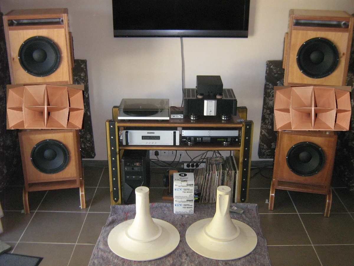

Il est capable d'une articulation magique et se marie à merveille aux TAD 2001... preuve de sa grande rapidité... aucune sensation de trainage d'une voie face à l'autre... l'alnico n'y est pas étranger je pense.
J'ai doublé les 414 (d'Appolito)... Je n'ai jamais écouté de 416... 2x414 vs 1x416... est-ce mieux ou moins bien ?? (C'est plus cher, ça c'est sur !! Big Grin )
Ça m'a permis d'étaler les achats d'une année sur l'autre... de me retrouver avec 1000cm²/coté... plus qu'un 38/coté... après, d'un point de vue subjectif, la comparaison directe avec une paire de 416 serait intéressante à faire.
Les 416 ont (si je me souviens bien) 300g d'alnico en plus face aux 414, ce qui devrait compenser leur plus grande mms...
Mais une chose est sure, c'est que cette config. que je peaufine de mieux en mieux au fil des semaines... risque d'être là pour un bon moment... je ne compte pas en changer de si tôt !!
Je trouve les GPA 414 (x2) complétement magique...
(GPA414 Fc@560Hz LR@48db/oct. - TAD2001 Fc@650Hz LR@48dB/oct.)
J'ai pu travailler ma première paire de 414... en passif puis actif jusqu'à 1500Hz afin de tenter de les coupler à des rubans Fountek Neo Pro 5i...
Je dirai qu'ils sont parfait jusqu'à 800... correct jusqu'à 1000... mais je déconseille d'aller jusqu'à 1500... ils en sont capable... mais c'est moins joli, moins propre... ils donnent la sensation de crier... même en actif avec correction par Eq paramétrique... ça ne rattrape pas la perte de qualité.
Ce sont à mes yeux, le parfait compagnon d'une compression 1"...

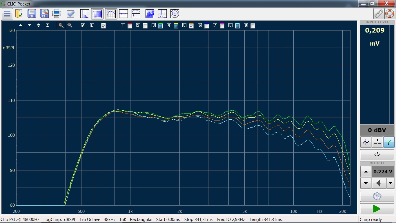

Pour rappel... mes dernières mesures avec la 2001...
Embouchure de sortie sans Eq
Toujours sans Eq... à 0° - 15° - 30° - 45° (en horizontal)

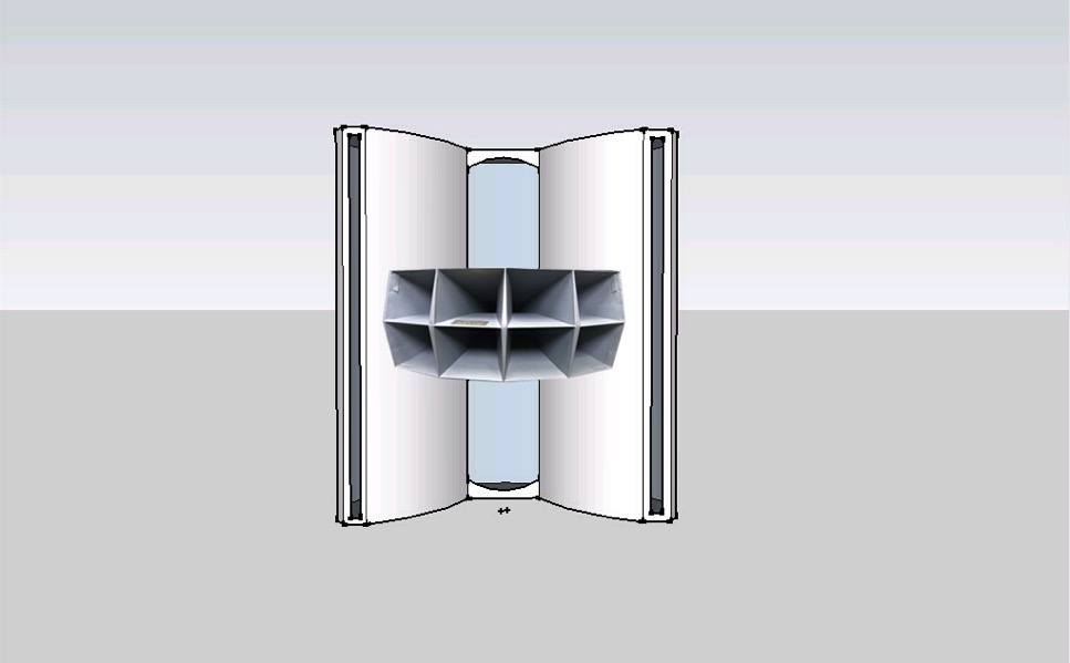

Même si là aussi, dans la pratique, rien de dramatique... l'idée de changer de pavs me titille !! Big Grin
Voulant conserver mes 650Hz de coupure basse pour mes 2001... et rêvant à du multicellulaire... pourquoi pas un 805 ??
(Cela me permettrai de rabaisser d'une vingtaine de cm le GPA du haut sur chaque enceinte.)
Au même titre que les JMLC... l'atténuation dans les HF serait compensée par Eq... (légèrement !!)... je ne tiens pas à rajouter d'aigus (tweeters)... ceux des 2001 me conviennent et le rajout d'une voie supplémentaire apporte son lot de problème aussi...
Maintenant, Altec 805b, Tarfilled, Markus Klug... là encore... questionnements !! Big Grin
Si vous avez avis ou expérience à partager... merci d'avance !! Wink

Ps: Un truc comme ça... Cool
Attention, le montage photo est pourri !! Big Grin

Bonjour Jean-Marc,
sans vouloir jouer les rabats joie, j'ai comme un gros doute sur ta mesure de directivité. Perdre seulement 3dB en s'écartant de 30 ° de la mesure a l'axe, a 10 Khz, sur un pavillon circulaire de cette taille....
c'est juste pas possible mon ami !
RE: great plains audio
Salut Greg,
Pour l'obtention de ces mesures, j'ai éloigné le micro du Clio de 7cm de l'embouchure de sortie du grand pav...
Peut-être qu'effectivement, l'atténuation dans la pratique ira au delà... c'était surtout pour visualiser à quelle fréquence "les" niveaux commencent à chuter. (~2KHz)
Je tenterai des mesures équivalentes à différents éloignements...
Merci d'avoir relevé. ;-))
