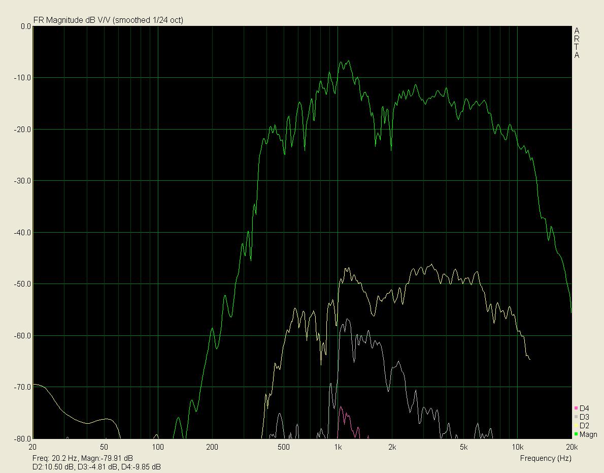

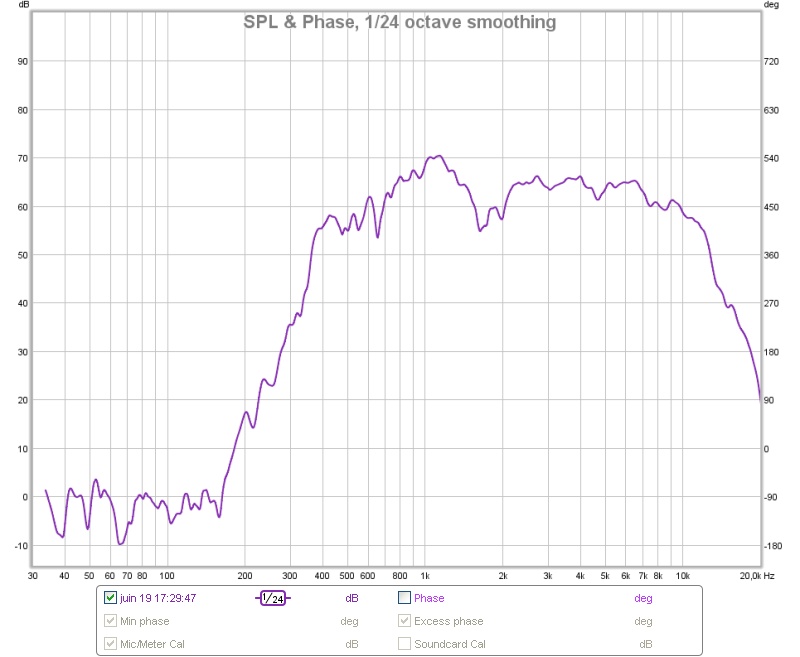

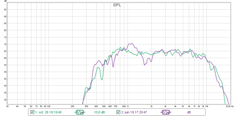

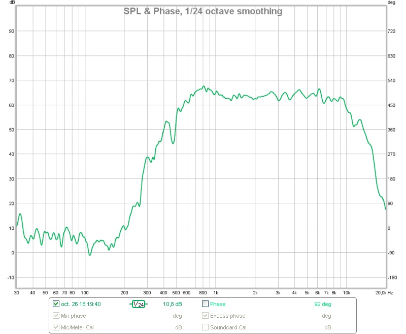

adaptateur rond/ rectangle 1" diy sur rh330 vitavox;alu 10mm soudé, interieur fini a l'epoxy j' en ais fait plusieurs avant d' arriver a un resultat.
quelques mesures
A 1m ,je n' ai plus le souvenir du filtrage en bas mais y en a.
adaptateur d origine 2" +2327 jbl/adaptareur diy 1" + overlays
avec arta + disto
j'ai pu avancer sur la phase avec rew grace a tes indications, il me reste a peaufiner les echelles.
